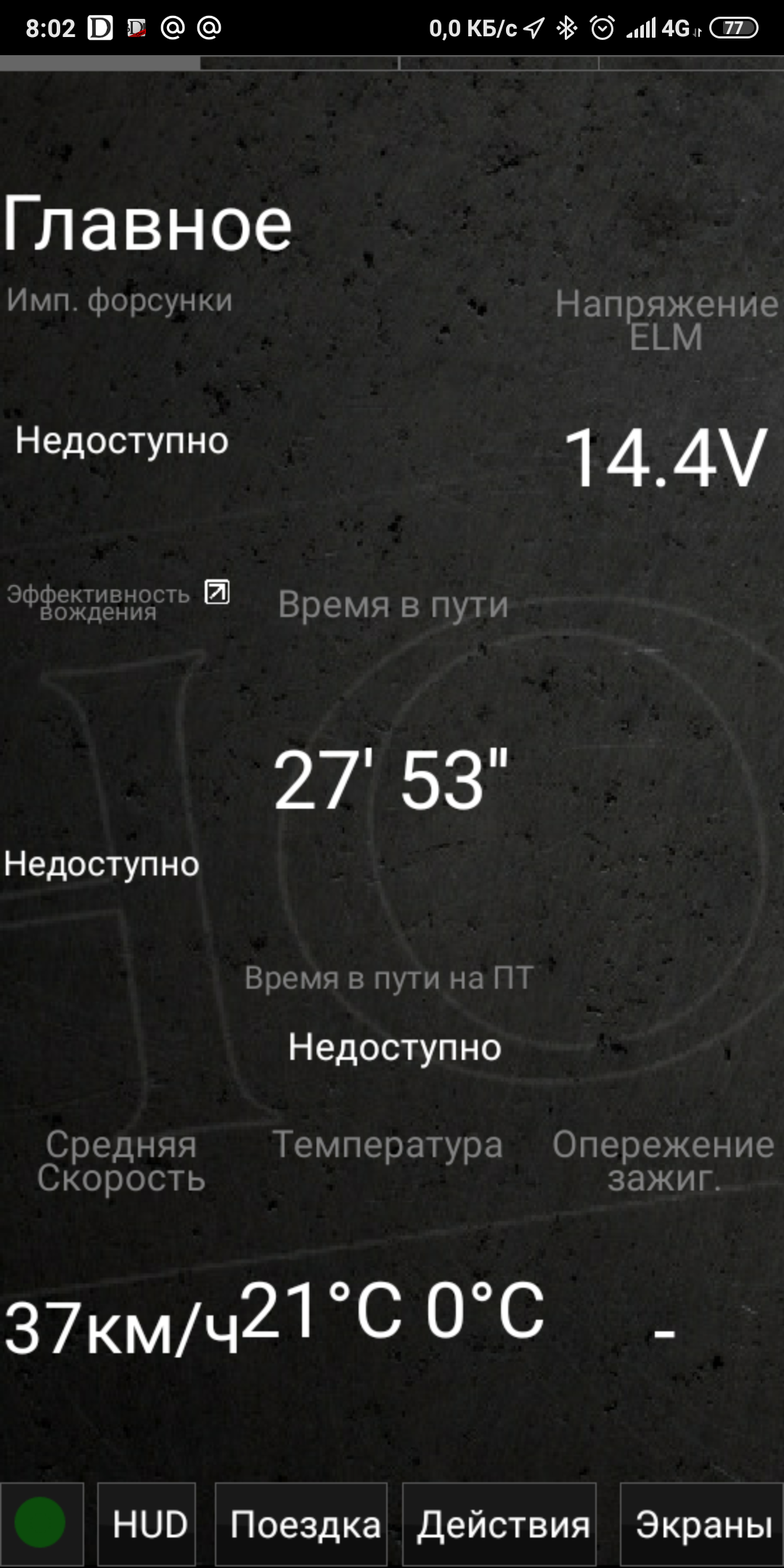

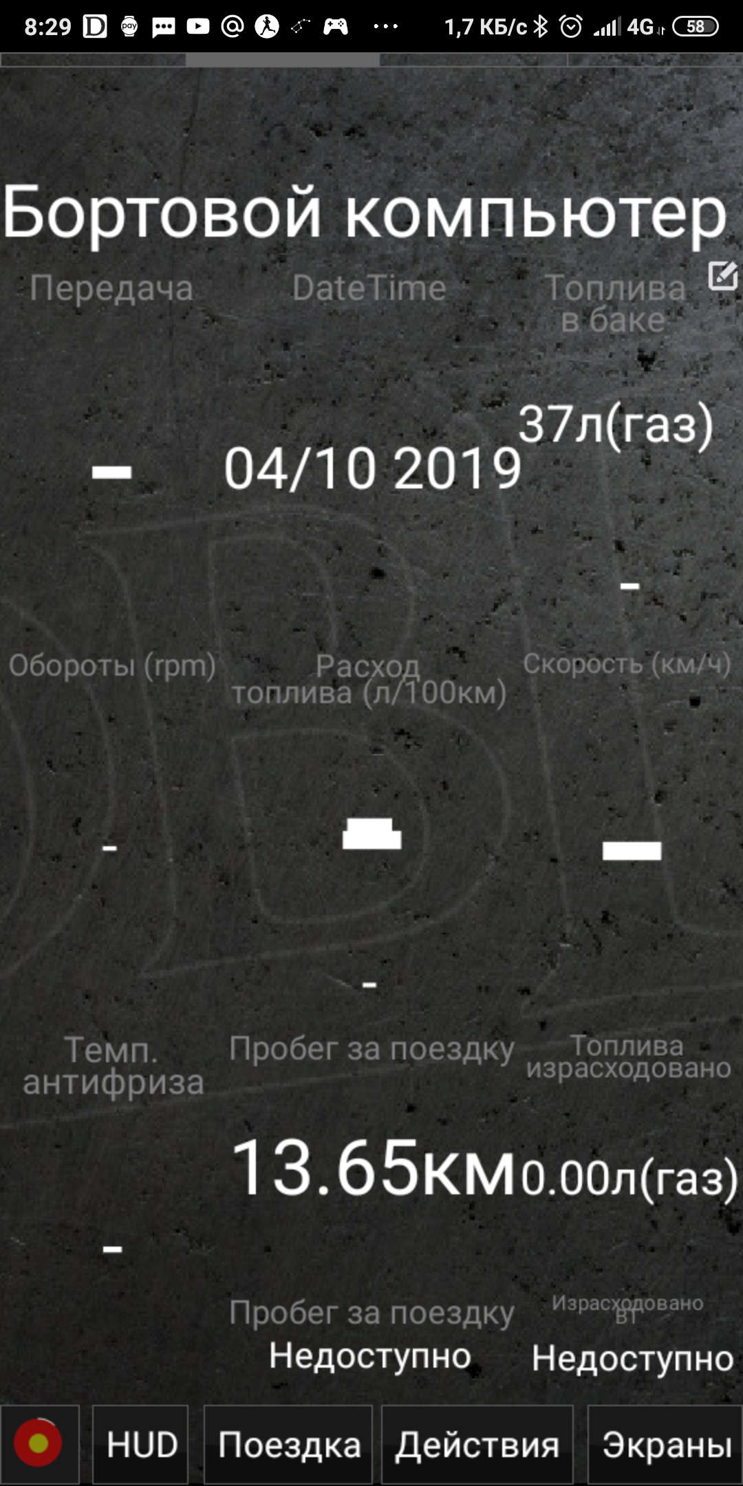

Лог.
Ещё вылезла проблема: перестала видна информация по расходу, скорость, передача - светлые прямоугольники с нечитаемыми данными.
