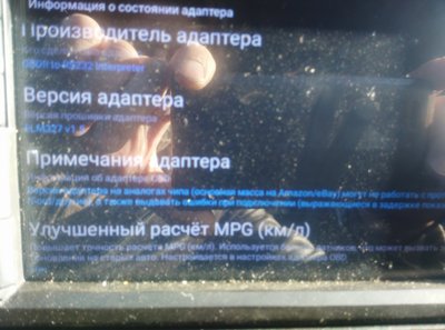

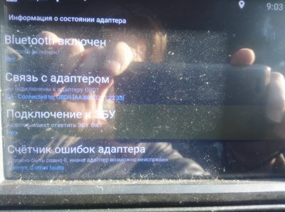

В звонилке как называется адаптер ELM ваш?
Re: Проблемы при Bluetooth соединении на Android
atl » 31 окт 2019, 10:29
Как обычно OBD II

решил проблему заменой модуля блютуз на usb в елмке, прошивку не смог разскомпелировать
