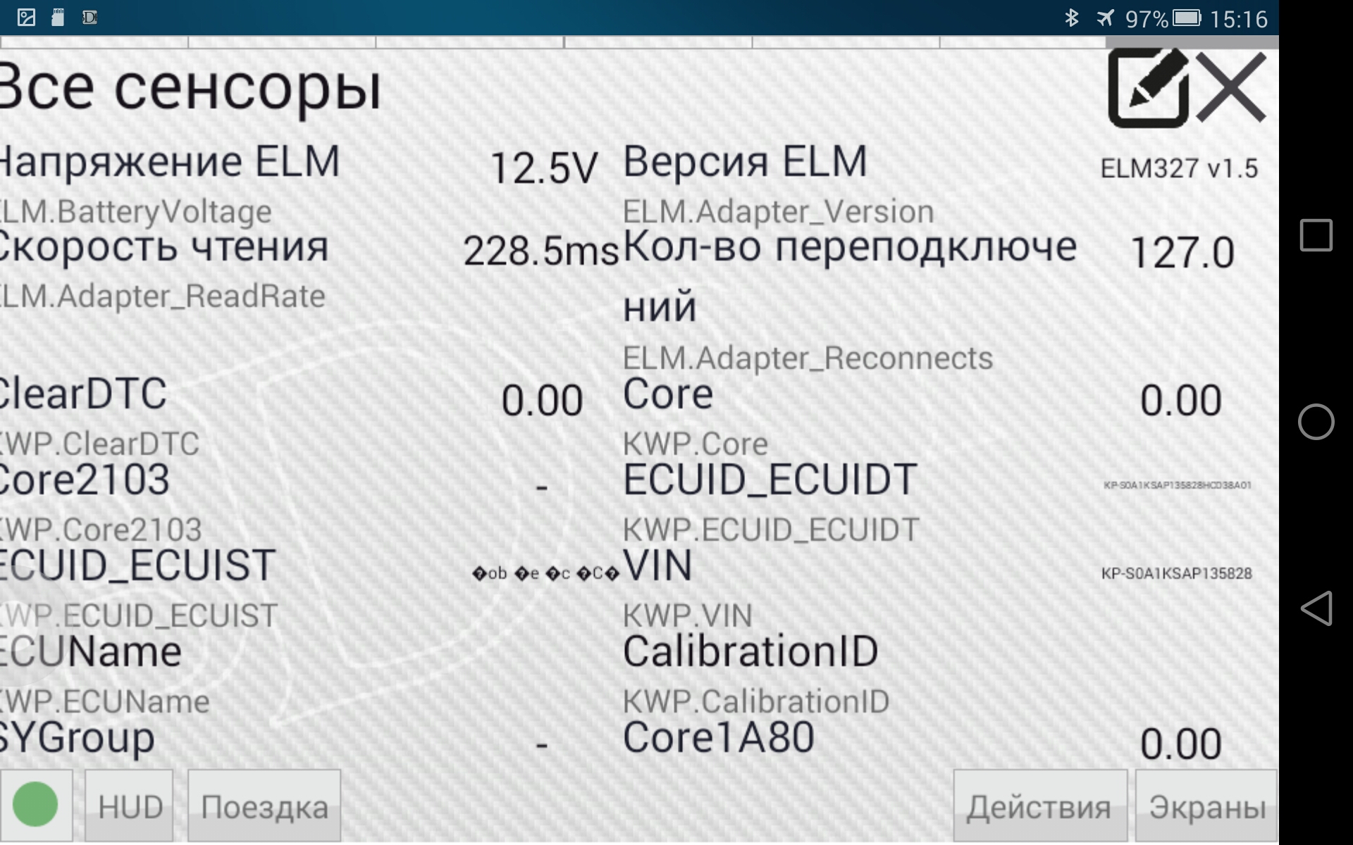

как включить (активировать сразу) все сенсоры.
HobDrive 1.5.50dem+1.5.50lic Sony E5303 Android 6.0 + Sony E5333 Android 6.0
Имя: андрей
Сообщения: 360
Зарегистрирован: 15 окт 2018, 01:38
Re: Общие вопросы и ответы
kdika » 09 окт 2019, 14:11
анд писал(а):как включить (активировать сразу) все сенсоры.
Тут никак.

сразу все - делать свой экран со всем, но там скролинга не будет
