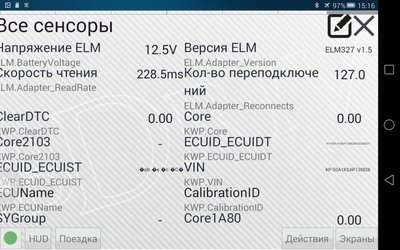

как включить (активировать сразу) все сенсоры.

анд писал(а):как включить (активировать сразу) все сенсоры.
Тут никак.
kdika писал(а):Тут никак.
а если не тут....
(если немного подправить файл )
какой и где?
- Имя: андрей
- Сообщения: 360
анд писал(а):kdika писал(а):Тут никак.
а если не тут....
какой и где?
сразу все - делать свой экран со всем, но там скролинга не будет
