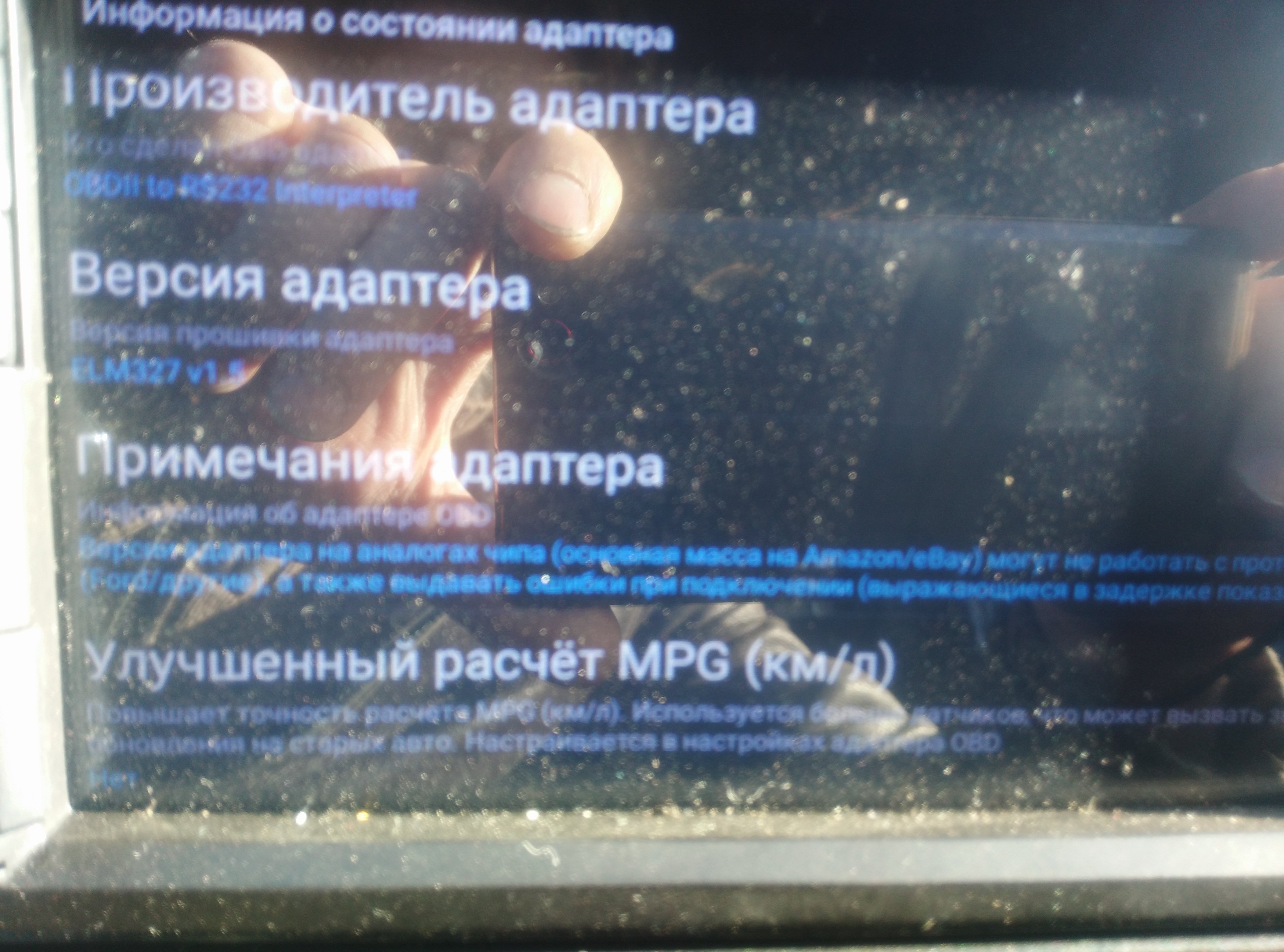

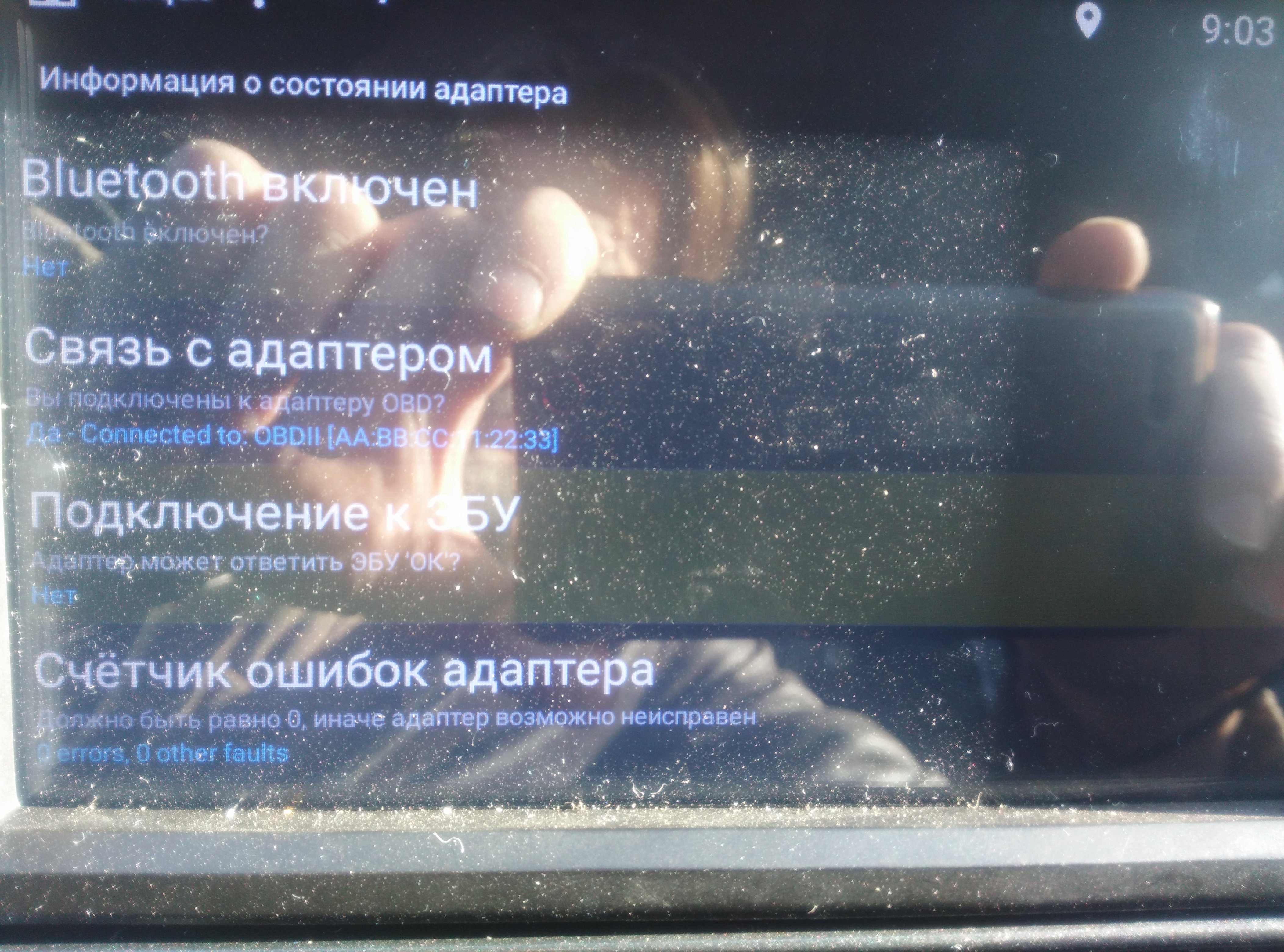

В звонилке как называется адаптер ELM ваш?
Как обычно OBD II
HobDrive 1.5.50_lic, ZTE Z7Max Android 7.1.2, ELM373V1.5, андройд 9.0 (магнитола но нейм)

почитайте здесь про XposedMtcBT, может вам поможет
https://forum.xda-developers.com/androi ... g-t3331800
- Сообщения: 32
- Зарегистрирован: 28 окт 2015, 13:54
китаец прислал прошивку, где там посмотреть?

Константин, а на каком чипе собрано ГУ?
Случайно не на CPU RK3066/3188?
Сюда еще загляните:
http://4pda.ru/forum/index.php?showtopi ... p=44422580
Сюда еще загляните:
Allwinner T8 STM32

Константин, эту тему видели?
http://4pda.ru/forum/index.php?showtopi ... p=48902670
Некоторым помогает эта утилита: http://4pda.ru/forum/index.php?showtopi ... p=90934398
решил проблему заменой модуля блютуз на usb в елмке, прошивку не смог разскомпелировать
