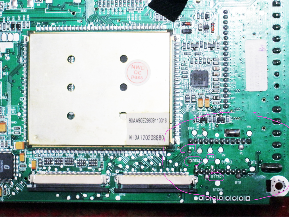

Плата вот эта
Питание взял от зарядки телефонной, там как и говорили 5B.
Распайка есть, на 4pna.com подсказали как сделать. Теперь буду ставить драйвера.

cail !Вот здесь на фото есть подписи-iprx ,iptx (это выходы к ipod), скорее всего медийные, а ниже- btrx ,bttx( это контакты платы bluetooth-модуля)-насколько мне известно rx,tx -регистры приема и передачи данных-а нельзя ли их использовать для соединения с eml ?
- Сообщения: 10
- Зарегистрирован: 14 ноя 2012, 16:23
Вячеслав, на сколько я вижу вы смотрите на медийную плату. а вам нужны разьемы на плате GPS модуля (где стоит wince). Обычно она отдельно прилеплена разьемом с 32-я пинами.
Если такого нет, то у вас чтото нестандартное.
И ipod и bluetooth используются для медиа данных, с wince они вообще никакой физической связи не имеют.
