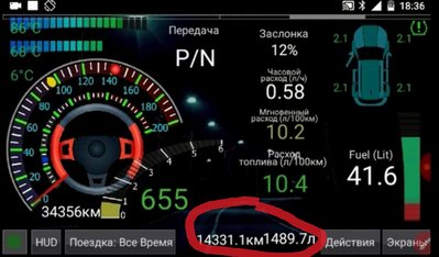

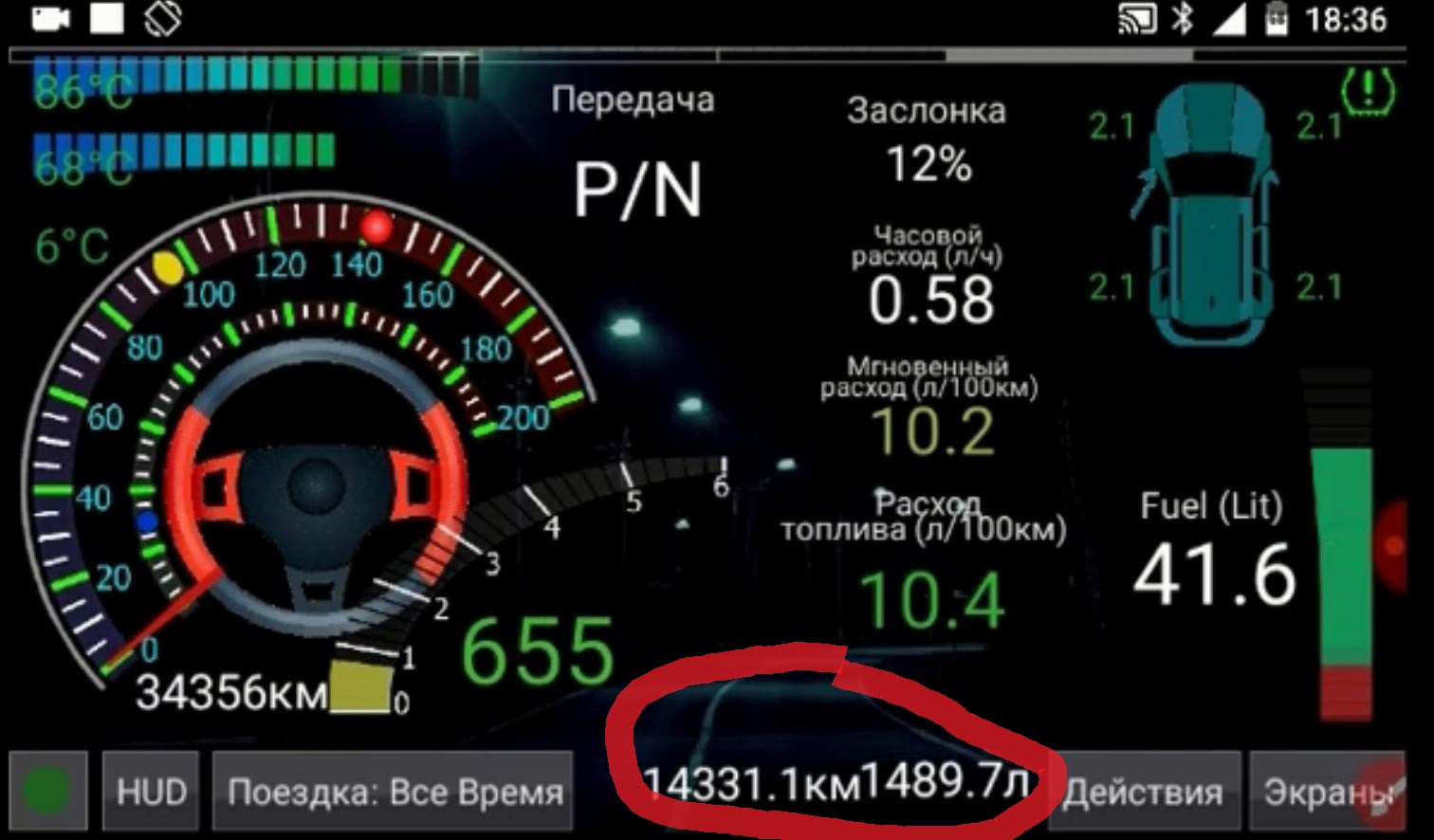

как добавить датчики в самый низ между кнопками(как на скрине) ?
HobDrive последняя beta+ГУ на Rockchip PX5+Elm327+Elantra AD 2литра
Честно говоря, получилось случайно. Потом начал искать почему "уплыли" датчики. В общем - при описании сетки - попробуй задать в рядах больше 100% -т.е. если три ряда, то например rows="80,5,25". Суммарно 110%. И вот нужные показания выводишь в нижний ряд.
В частности для указанных выше показаний на картинке:
<!-- Trip Distance, Trip Fuel -->
<union>
<grid rows="80,5,25" cols="45,16,12,36" >
<item/>
<item id="DistanceRun" size="40" period="30000" description="hidden" type="text" precision="1" type-landscape="text" text-align="bottom" />
<item id="FuelConsumed" actions="SetupOdometer" size="40" period="30000" description="hidden" precision="1" text-align="bottom" />
<item/>
</union>
<union>
<item/>
<item/>
</union>
- Имя: Мурад
- Сообщения: 103
amk писал(а): В общем - при описании сетки - попробуй задать в рядах больше 100% -т.е. если три ряда, то например rows="80,5,25". Суммарно 110%. И вот нужные показания выводишь в нижний ряд.
Гениально просто, спасибо!
