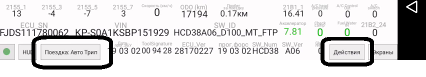

Как в меню убрать кнопки "Поездка:" и "Действия"на андроиде в развитие viewtopic.php?p=16052#p16052 и viewtopic.php?p=13768#p13768

анд писал(а):Как в меню убрать кнопки "Поездка:" и "Действия"на андроиде в развитие viewtopic.php?p=16052#p16052 и viewtopic.php?p=13768#p13768
Никак пока. есть планы по добавлению большей гибкости, но долгосрочные.

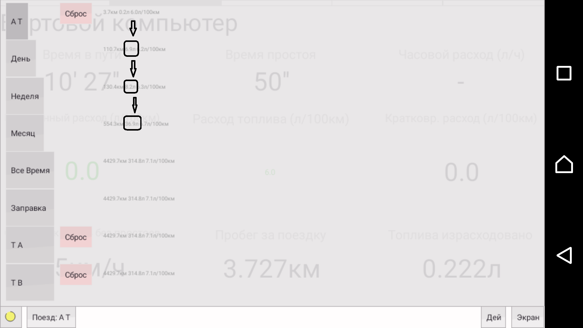

подскажите пож. название выделенных индикаторов (расход топлива)
- Имя: андрей
- Сообщения: 360
Хотите вывести на один экран?
Пока нет такой возможности для расхода.
Есть для расстояния и стоимости.
