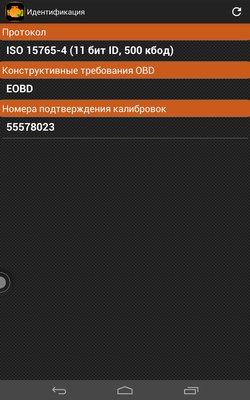

Re: Подключение к WiFi ELM адаптеру
другой программой к тойота 2015 год 2,2 дизель присоединился
