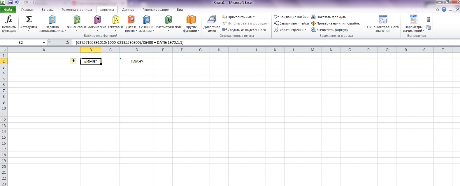

Добрый день. Подскажите как правильно отредактировать файл user.event В частности нужно поменять дату, возле каждого события. В самом файле стоит надпись data.
brw07 писал(а):Добрый день. Подскажите как правильно отредактировать файл user.event В частности нужно поменять дату, возле каждого события. В самом файле стоит надпись data.
Корректировка и исправление
К сожалению на данный момент не реализованы исправления и редактирование записей статистики.
Из часто встречающихся проблем - исправление дат - можно сделать вручную.
В файлах user.events поля дат выглядят как
"date":"63708138682290"
Чтобы перевести такую дату в читаемую форму, можно воспользоваться следующей Excel формулой:
=(C3/1000-62135596800)/86400 + DATE(1970;1;1)
Где C3 - ячейка со значением 63708138682290
Для обратного перевода, из Excel даты в формат программы:
=((C7-DATE(1970;1;1))*86400 + 62135596800)* 1000
https://hobdrive.userecho.com/en/knowle ... -i-zapisej
Спасибо за ответ, но при вставке формулы в ячейку, нет результата.
Может еще что то нужно указать.
Константин, у вас русский Excel, поэтому DATE в формуле надо заменить на ДАТА. Плюс формат ячейки с формулой сделать в виде "Дата", а не в виде "Общий"

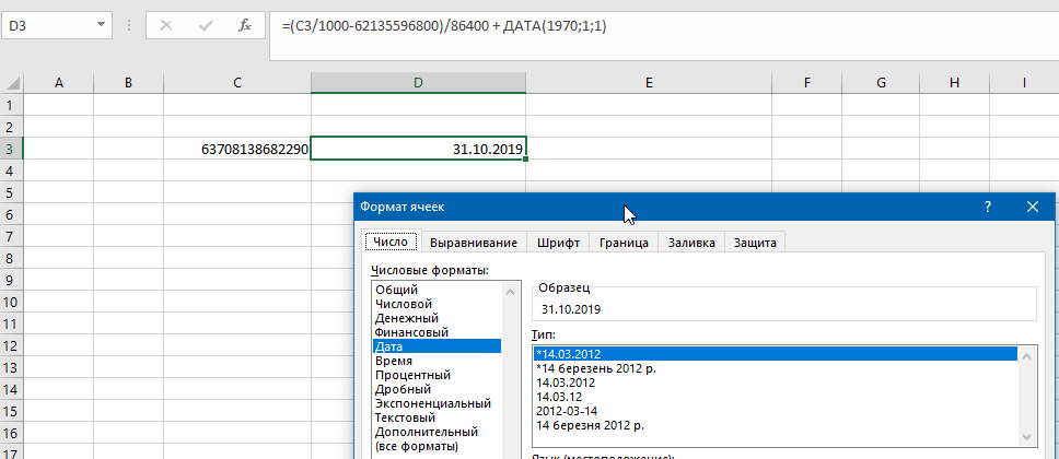

brw07 писал(а):Спасибо за ответ, но при вставке формулы в ячейку, нет результата.
Для русского excel
=(C3/1000-62135596800)/86400 + ДАТА (1970;1;1)
Конечный формат ячейки-результата выставить в формат Дата
