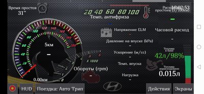

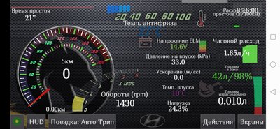

Решил изменить тему немного под себя. Изменил шрифты и цвета на тахометре, спидомитре и температуре ОЖ. Добавил фон.
Так-как не сразу дошло как изменить фон сделал не совсем верно.
Переименовал свой фон в dark-metal.jpg и заменил своим в папке с темами. После чего выбрал эту тему как дневную и ночную.
Хорошо смотрится на смартфоне и на ГУ Teyes
space.rar
(1.75 МБ) 1376 скачиваний

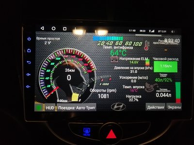

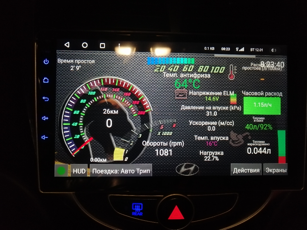

Так выглядит на ГУ Teyes
HOBD(1.6.12) + Honor 8x+ Elm327BTmini + ГУ Teyes CC2 plus 32/3 +HYUNDAI SOLARIS 2013
