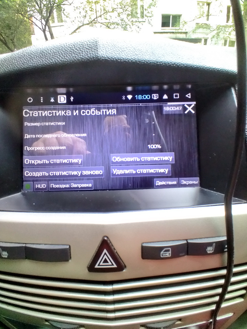

Не могу создать статистику,при запуске доходит до 60% и на этом все больше ничего не происходит через некоторое время пишет что произошел сбой.
Что нужно сделать.

Muzykant писал(а):Добрый день.
Что нужно сделать.
Добрый. Пришлите на почту архивом папку track и файл persident.data
Muzykant,
В архиве что вы прислали к сожалению папка track содержит нулевые файлы.
У вас на телефоне вы видите список файлов? Проверьте, прислать можете на support@hobdrive.com
Игорь сегодня после небольших корректировок своего профиля авто в настройках программы все заработало.
Статистика создается и просматривается.Особого ничего не делал просто в своем профиле поставил тип ЭБУ Opel
сохранил настройки и принудительно перезагрузил ГУ.

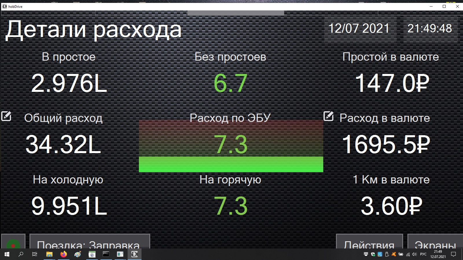

Пожелание на будущее добавить в отображение на Андроиде символ рубля знак ₽
На эмуляторе win-32 отображается в валюте,на ГУ нет.
