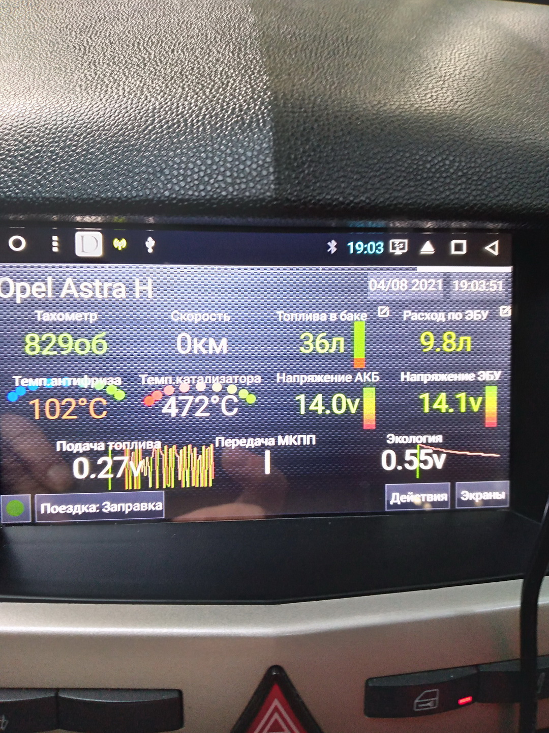

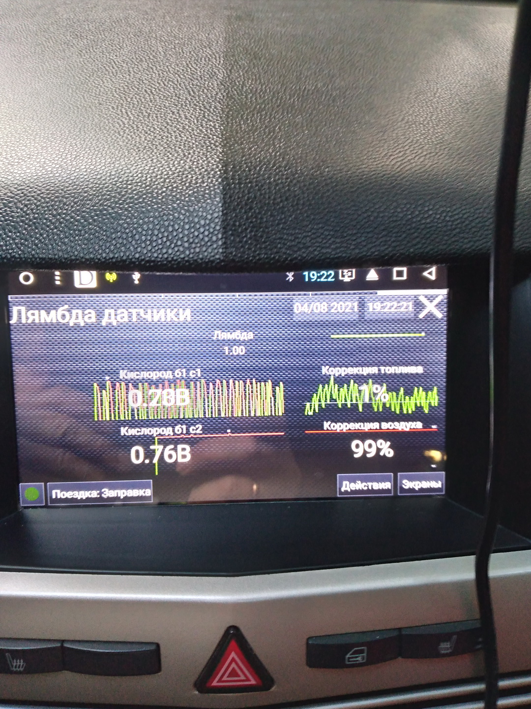

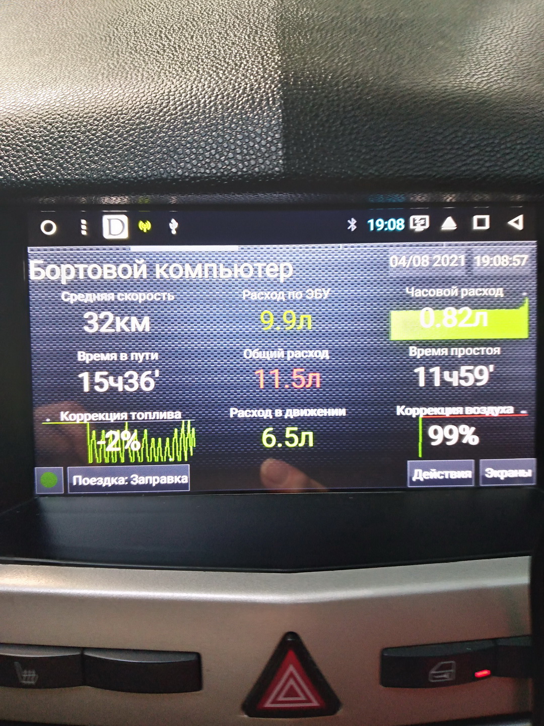

Дмитрий на внешний вид ничего не изменилось.
Добавил фото компьютера и всех лямбд
Файлы точно перезаписали? Изменения вносили? Значения тоже должны были расчвечиваться
- Muzykant
- Сообщения: 93
- Откуда: Москва

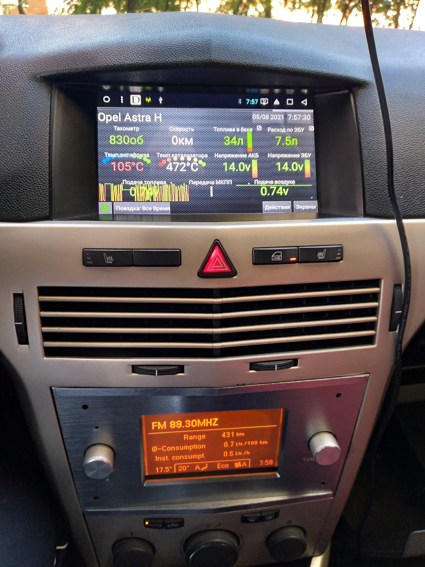

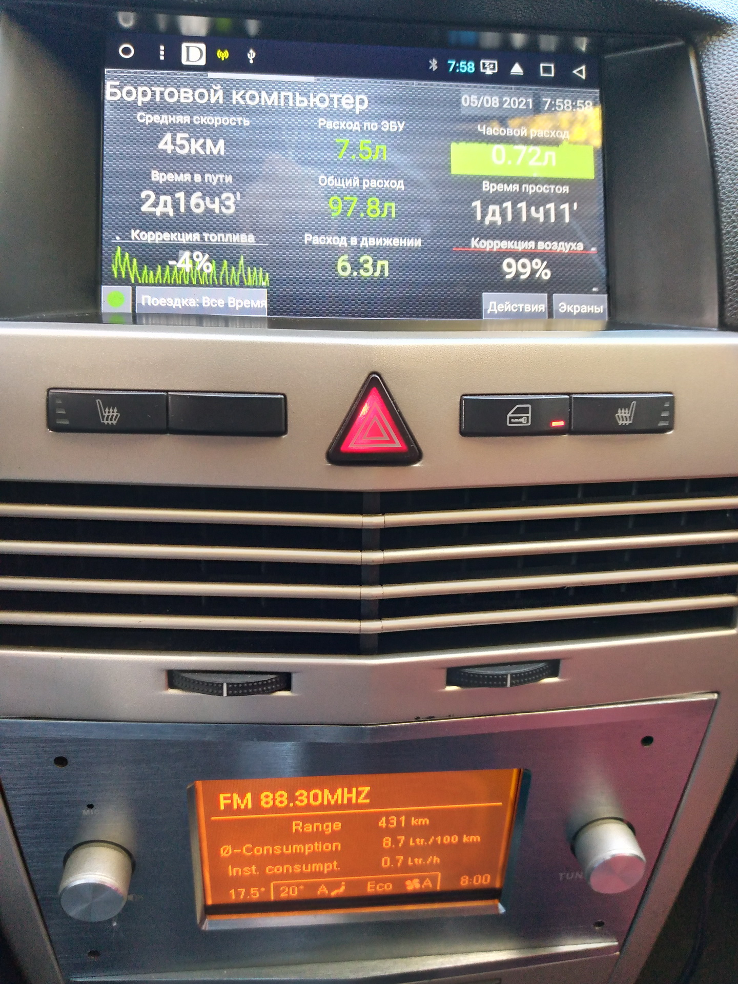

Дмитрий принудительно перезагрузил ГУ картинка изменилась
фото вложил
фото вложил
Здравствуйте, Александр.
Сейчас вас картинка устраивает? Можете изменить расцвечивание значение на false, чтобы лучше читалось.
