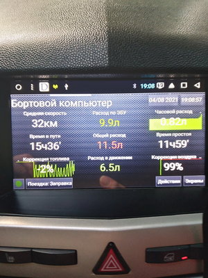

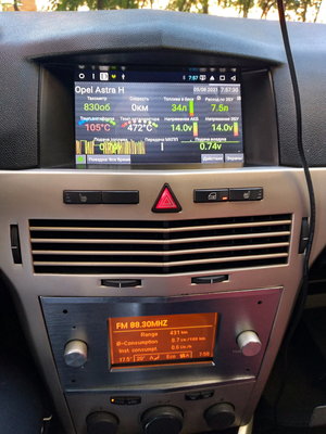

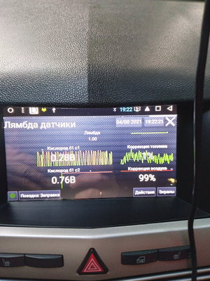

Добрый вечер.
Дмитрий на внешний вид ничего не изменилось.
Добавил фото компьютера и всех лямбд
Файлы точно перезаписали? Изменения вносили? Значения тоже должны были расчвечиваться
Дмитрий принудительно перезагрузил ГУ картинка изменилась
фото вложил
фото вложил
