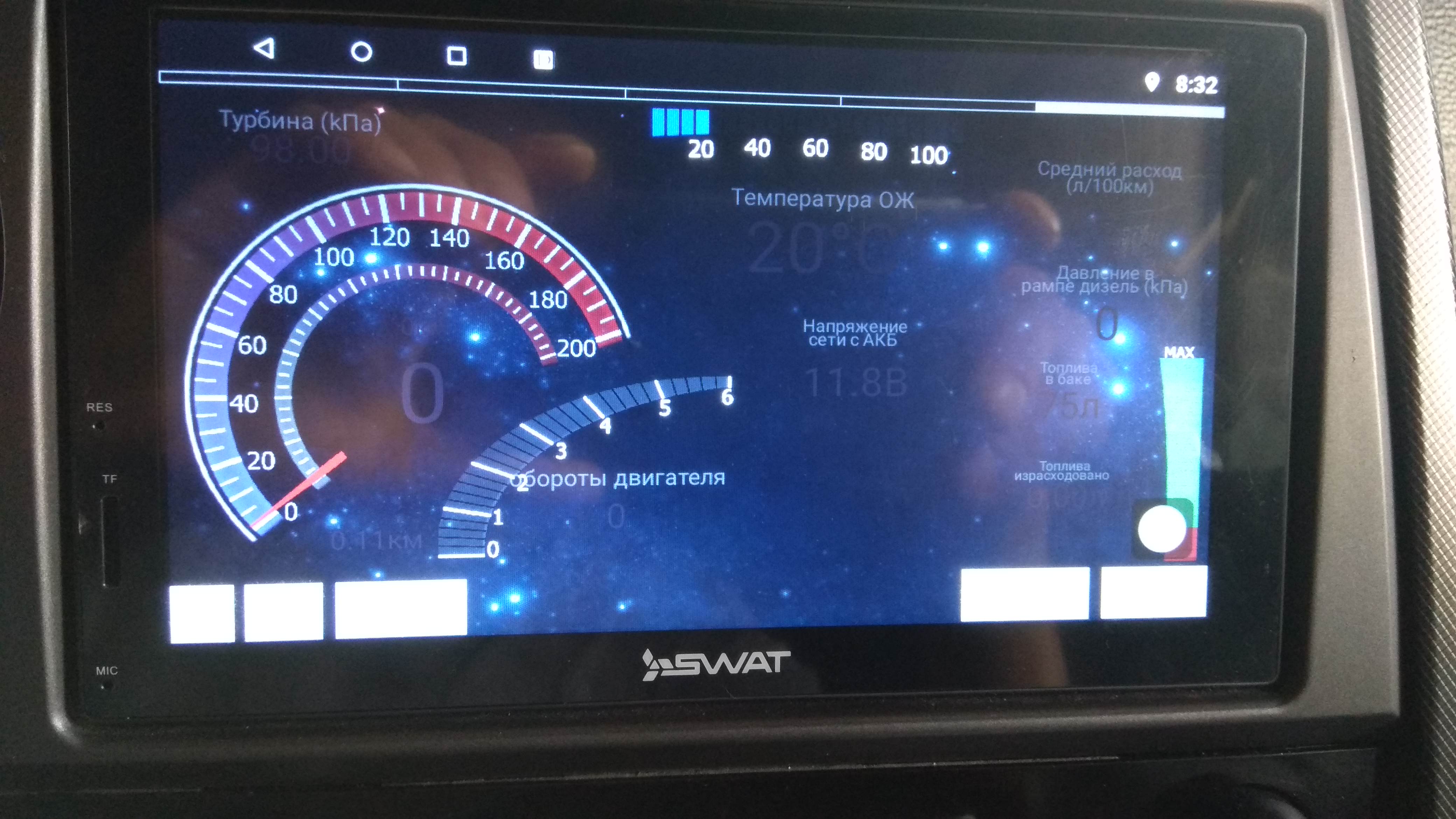

Доброго времени суток вам. Подскажите влияет ли версия hobdrive в порядке возрастания на отображение числовых показаний? Скачал архив с 7 страницы для SsangYong вводятся показания очень блекло . Сейчас стоит последняя с плей маркета.
Hobdrive 1.5.30 SsangYong Kyron 2.0 AT5 evro3 ELM327 1.5

Переустановил на 1.5.30 результат тот же подскажите пожалуйста как можно исправить?

dog писал(а):Переустановил на 1.5.30 результат тот же подскажите пожалуйста как можно исправить?
Контраст надписей зависит от выбранной темы. Экраны\настройки\настройки интерфейса.
Какая тема выбрана?

Спасибо всё получилось

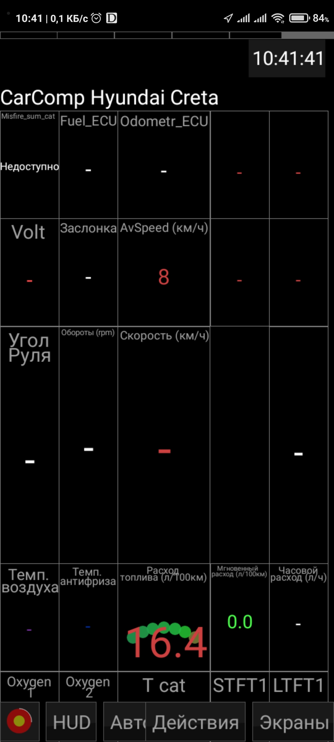

Добрый день.Скачал вашу тему.Сделал все как написано по инструкции.Помогите что не так прикладываю фото.
HobDrive(1.6.20lic)+Redmi Note 9 Pro And11.Экран(2400х1080)+Elm327 Hyundai Creta 1.6 AT
19Виталий73 писал(а):Добрый день.Скачал вашу тему.Сделал все как написано по инструкции.Помогите что не так прикладываю фото.
Добрый. Какой архив качали, куда дожили, что именно не устраивает?

Архив скачивал от АМК все делал по инструкции.Он делал под Крету

Архив ложил в папку Android/hobdrive/files папку spase в images.Не показывает картинки.Как в предедущем сообщение видно что только построена ввиде таблицы

Все разобрался.Оказываеться что папки images отдельно нету она лежит в папке track_gen оттуда вырезал и вставил в корень

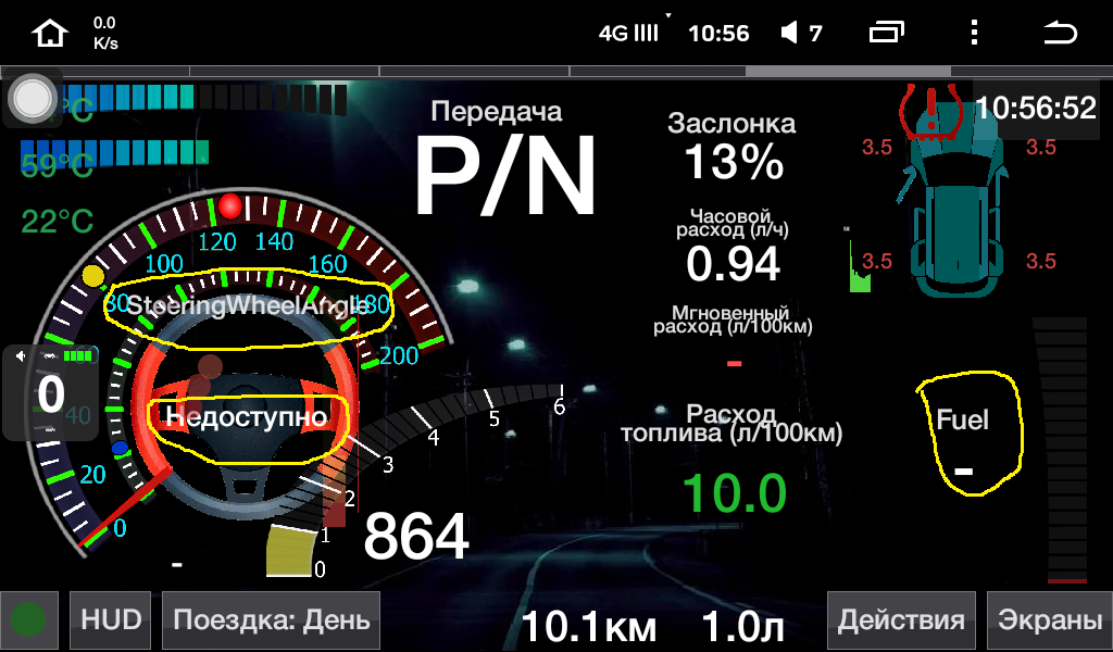

После обновления hobDrive до версии 1.6.21 от 19.06.2021:
1. Появились надписи (см. фото), после начала движения отображается скорость, после остановки, опять ндписи.
2. Перестал отображаться объём топлива.
Как вернуть отображение топлива?
HobDrive+Teyes CC2+Elm327+ Hyundai Creta 1.6 AT

Добрый. Положите сюда файлы:
user.layout, user.gauge, user.ecuxml из storage/emulated/0/Android/data/hobdrive.android/files/hobdrive

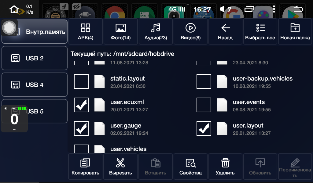

ingvar
Сообщения: 11
Зарегистрирован: 18 ноя 2019, 14:37
Откуда: Волгоград
Сообщение ingvar »
ingvar писал(а): Добрый. Положите сюда файлы:
(24.19 КБ) 922 скачивания
user.ecuxml
(413 байт) 955 скачиваний
user (1).layout
(24.19 КБ) 935 скачиваний
Файлы взяты отсюда
user.7z
файл user.gauge
(597 байт) 907 скачиваний
Игорь, а где остальные файлы?

kdika писал(а):Игорь, а где остальные файлы?
Так вроде все, три файла user.layout, user.gauge, user.ecuxml.
В архиве только user.gauge
