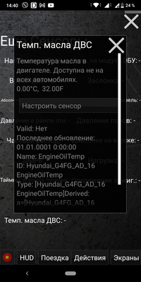

kdika писал(а):shumahermg писал(а):Добрый день.
На крете не показывает температуру масла.
Где искать проблему?
Спасибо
Добрый. Дайте: объем двигателя, скрин с показателем датчика (прочерк или ноль), лог с уровнем trace
Двигатель 1,6. 2WD
файлы по ссылке
https://dropmefiles.com/3lnfN
СПАСИБО

Добрый. На заведённом авто.
Экраны\еще сенсоры нажмите на Темп масла ДВС и сделайте скрин.
Положите скрин и лог (трейс)

shumahermg писал(а):Добрый . Файлы по ссылке
https://dropmefiles.com/Pu65t
Добрый. В архиве нет скрина с Экраны\еще сенсоры нажмите на Темп масла ДВС
Добрый день
В меню ЕЩЕ СЕНСОРЫ уже показывает, но
на главном экране нет отображения
во вложении фотки
https://dropmefiles.com/7IVNO
во вложении фотки
во вложении фотки
Экран Еще сенсоры - это наш экран, а "Hyundai Creta" - это то, что вы дополнили.
Вообще по правильному - привести в порядок id сенсоров, тогда не надо выкладывать доп. ecuxml.
Отредактируйте ваш файл user.layout используйте название id='EngineOilTemp', а не как у вас там сейчас
Добрый день. Спасибо за информацию.
Подскажите в какую строку именно вставить ? Просто я профан в этом.
Есть инструкция по редактировании данного файла ?
во вложении фотки

shumahermg, ваш user.layout положите сюда
Добрый день. Добавил.
- user.layout
- Имя: Михаил
- Сообщения: 11
- Зарегистрирован: 11 янв 2022, 10:14
shumahermg писал(а):Добрый день. Добавил.
Здравствуйте. Замените файл
- user.layout
Спасибо большое. Все показывает
