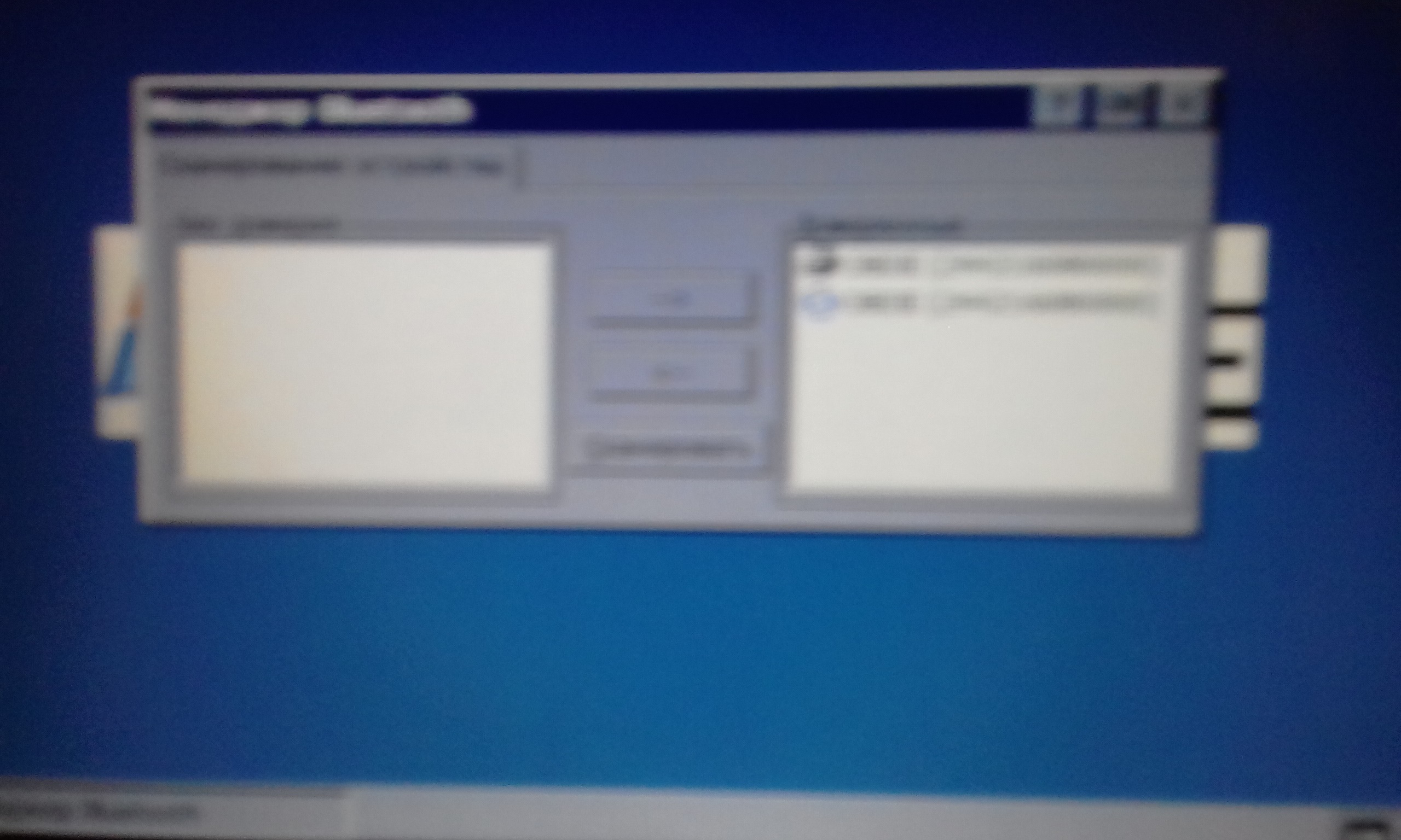

Проблема в следующем:чтобы БТ менеджер увидел ELM.нужно не просто включить в навигаторе БТ.а зайти в БТ SETTING+PHONE MENU в навигаторе и законектить ELM с навигатором через пин код 1234 .после этого без проблем в БТ менеджере все обнаруживается и через код 1234 переносится в правое окно.Затем без проблем в проге хобдрайв обнаруживается новый порт OBD-2 и хобдрайв через пин код 1234 видит все датчики.одним словом все ОК.Но это только до первого отключения навигатора.Затем при запуске навигатора в БТ менеджере остаются без изменения все доверенные бт соеденения в правом окне. сам БТ остается включенным.а конект OBD-2 в БТ SETTING+PHONE MENU пропадает и происходит вечный поиск БТ устройств в Параметрах ELM соединения.Если снова законектить найденое устройство OBD-2 в БТ SETTING+PHONE MENU.то все обнаруживается и показывает в хобдрайве.Видимо не сохраняется БТ соеденение в реестре или чтото еще . Я в этом не соображаю.Помогите запускать хобдрайв без каждого конекта в БТ SETTING+PHONE MENU.ХОЧУ купить ЛИЦЕНЗИЮ.но эти манипуляции с подключением сдерживают.

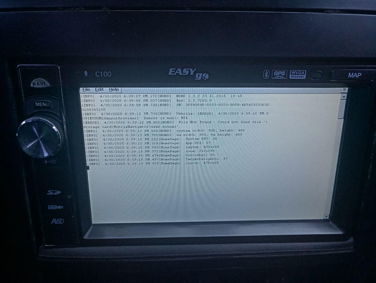

Подскажите в момент запуска программы сначала открывает текстовый файл, в этом текстовом файле все прогружает и потом запускается программа! Как-то можно отключить изображение в момент запуска или вместо текстового файла был черный экран ! А то как-то не гармонично )
as.baklanov12362 писал(а):Подскажите в момент запуска программы сначала открывает текстовый файл, в этом текстовом файле все прогружает и потом запускается программа! Как-то можно отключить изображение в момент запуска или вместо текстового файла был черный экран ! А то как-то не гармонично )
Какой текстовый файл?
Скрин его можете сделать?
идет прогрузка этого файла около 30сек потом запуск
