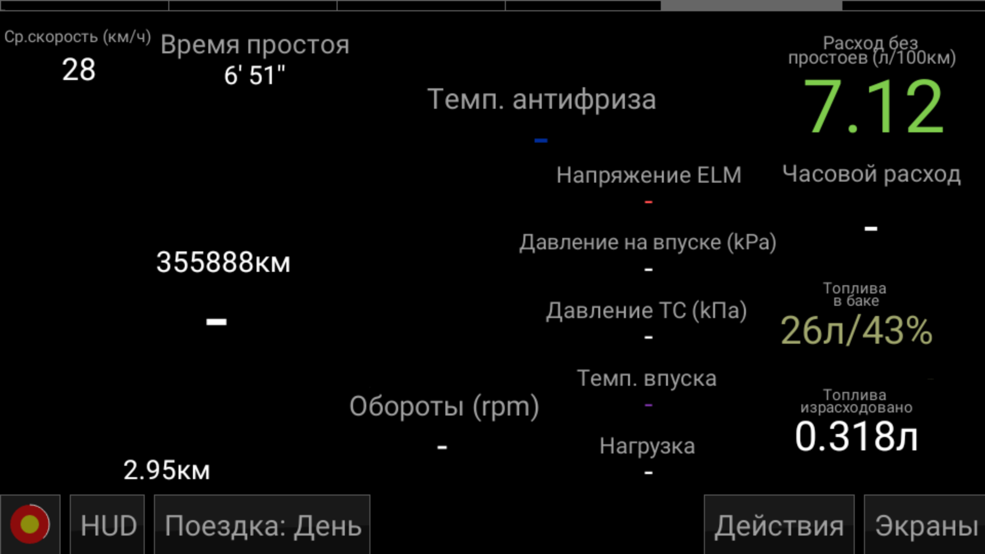

HobDrive для андроид версии 1.6.22
Прошу помощи: безуспешно пытаюсь заменить датчик "Средняя скорость" на вкладке "Бортовой компьютер" на датчик "температура антифриза". Правлю файл user.layout (копирую строчку <item id="CoolantTemp" period="2000"/> из секции "General", перехожу в секцию "Trip computer" , вставляю скопированную строку в нужное место, заменяя ненужный мне датчик), сохраняю изменения. Запускаю хобДрайв и не вижу изменений во вкладке "Бортовой компьютер", там по прежнему выводится датчик по умолчанию.
Если в секции "General" прописать строку так: <item id="CoolantTemp" custom-description="Охлаждайка" period="2000"/> то изменение подписи в программе во вкладке "Главное" происходит.
Что я делаю не так? Почему не происходит замена датчика во вкладке "Бортовой компьютер"?
