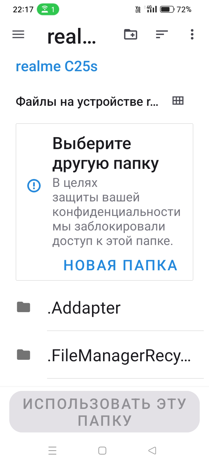

Здравствуйте хотел бы уточнить давно не обновлял приложения а тут решил обновиться и теперь поменялись пути к папке А у меня к сожалению нет доступа к папке android data hobdrive на старой версии было в корне папка.
Приложение лицензия через Маркет покупалась.
Есть ли возможность откатиться на старую версию.

cail » 02 дек 2023, 12:05
Невозможно, это изменения в системе андроида.
Вы всегда можете добраться до папки хобдрайва встроенным файловым менеджером.
Вот здесь видео: https://hobdrive.userecho.com/knowledge ... elat-bekap
