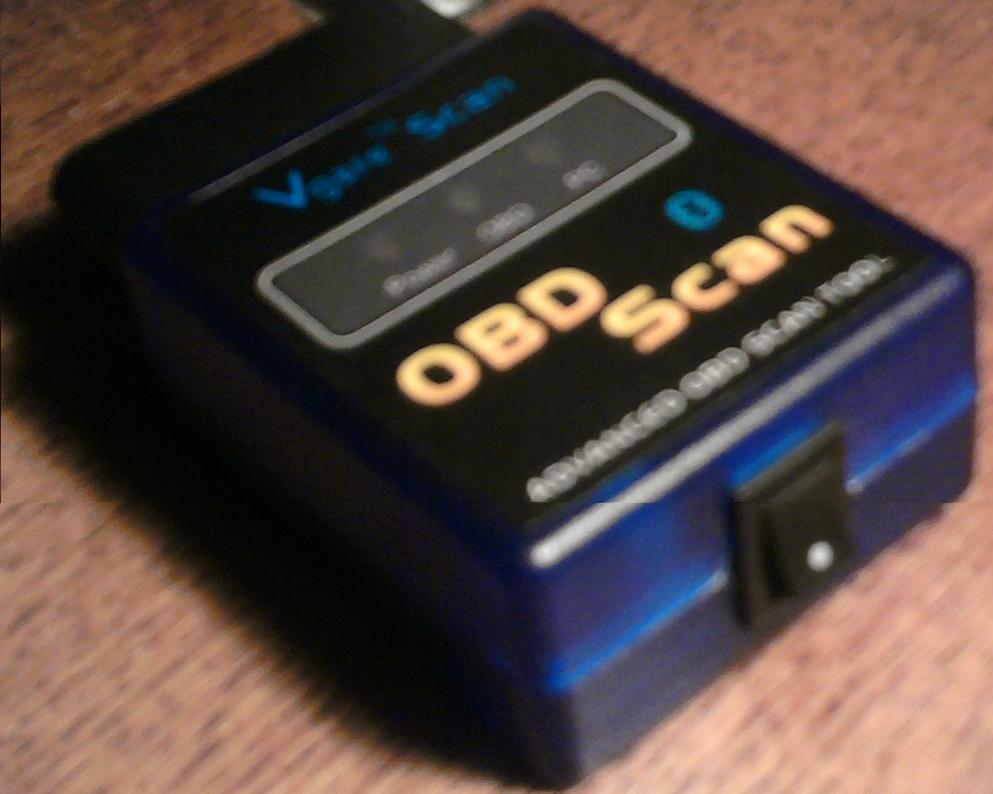

Viktor1802 писал(а):ELM все время мигает светодиодами т.е. питание на него поступает постоянно. Хоб, при выключенном зажигании, показывает температуру антифриза и напряжение батареи. (Для длительного отключения ELM от бортовой сети, я в него установил выключатель)
Виктор, на какую цепь (контакт) вы повесили выключатель? И фото, если можно, внешнего вида.
У меня адаптер такой как здесь viewtopic.php?f=4&t=85 - второй рисунок сверху.
Разобрал корпус адаптера(там под наклейкой есть 4 самореза). С торца в корпусе есть заглушка. Я ее выкинул, а на ее место закрепил выключатель. От разьема с 16 контакта перекусил провод и подключил к выключателю. Фото после выходных.

Виктор, ну, принципе, все понятно. Спасибо. Вот тоже себе сварганил. Прошу простить за низкое качество фото.

Viktor1802 писал(а):У меня адаптер такой как здесь viewtopic.php?f=4&t=85 - второй рисунок сверху.
Help!!!
Подскажите, к какому именно контакту (на фото) подключать выключатель? Где именно этот 16-й контакт??? (Например, вариант ответа: "16-й контакт на фото - нижний ряд, крайний справа") http://yadi.sk/d/S6zQpvUE1tqLC
Toyota Vitz JDM+ELM327BT+Samsung Nexus+Android 4.0.1
Вроде на плате они пронумерованы. Надо тоже разобрать сделать. Интересно какой провод прерывать, если нет обозначений.
Timsssss писал(а):Вроде на плате они пронумерованы. Надо тоже разобрать сделать. Интересно какой провод прерывать, если нет обозначений.
Я, кажись, разобрался. На фото - нижний ряд, крайний слева. Он единственный из всех контактов скраю находится. Я туда врезал выключатель, при выключении красный светодиод "power" гаснет.
ЗЫ: Кстати, на самой фишке, которая вставляется в разъём, контакты пронумерованы (если разобрать адаптер, то видно, правда плохо, сразу не заметно).

khikhlukharoman писал(а):Timsssss писал(а):Вроде на плате они пронумерованы. Надо тоже разобрать сделать. Интересно какой провод прерывать, если нет обозначений.
