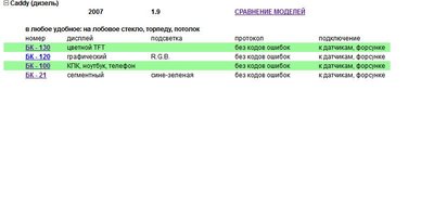

ТАК к слову. Вот какие-то БК берут показания с форсунки! Для бензиновых с колодки OBD II.
http://www.orionspb.ru/main/pro/bort_co ... olksvagen/
