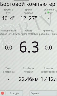

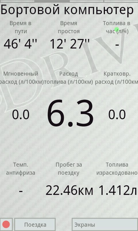

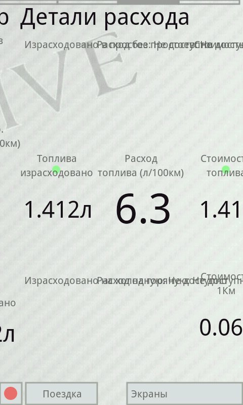

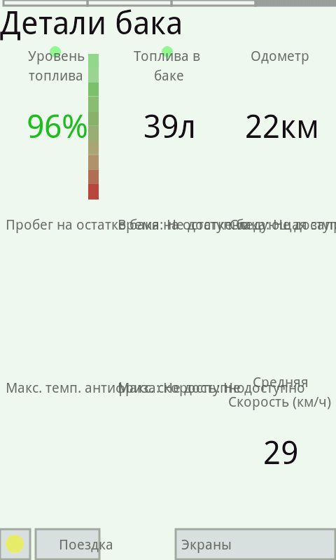

На ZTE libra успешно заработало. Надписи на показаниях залазят друг на друга. После усыпления, не получается вызвать hobdrive из трея.

merlin100, скриншот бы с проблемными экранами...
- Сообщения: 5
- Зарегистрирован: 14 апр 2012, 09:53
merlin100
Попробуй в горизонтальном положении

http://hobdrive.com/download/hobd/hobdr ... 1.1.11.apk
Добавил диалоги настройки, но местами криво работают пока. Но хотя-бы параметры авто настроить можно.
То что на скриншотах - частично исправлено, пробуйте.
