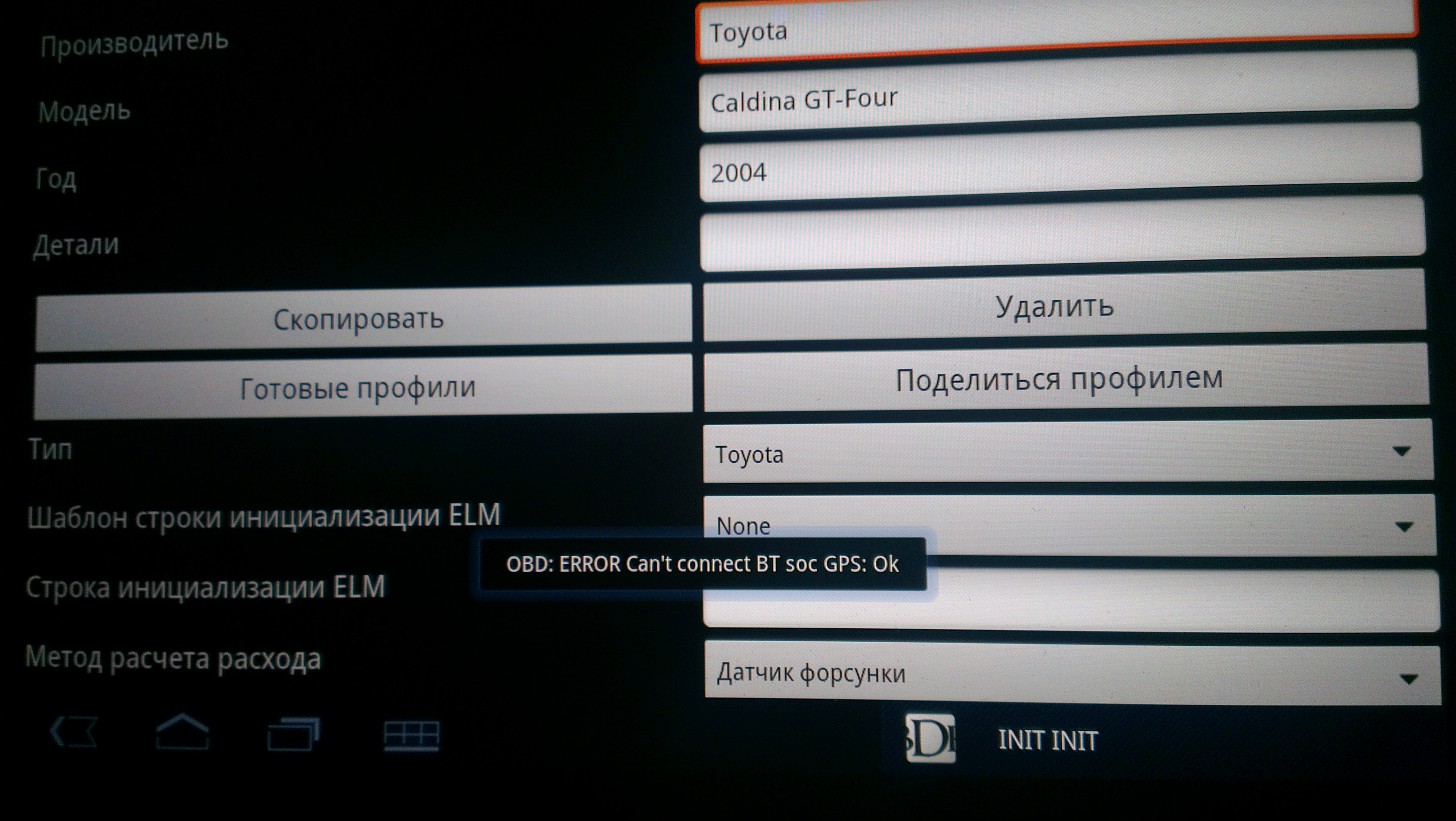

У меня Toyota Caldina gt-four (2003) правый руль, скачал демоверсию последнюю (андроид), установил на планшет (планшет видит адаптер - ELM327 с блютуз).
в программе выбрал профиль Toyota Caldina gt-four, но программа показывает ошибку соединения
может нужно какие настройки специальные выбрать?

FDV, Похоже профиль ошибочный. Вам нужно JDM профиль. Выберите один из Toyota JDM профилей - должно подключиться.

cail писал(а):FDV, Похоже профиль ошибочный. Вам нужно JDM профиль. Выберите один из Toyota JDM профилей - должно подключиться.
Спасибо, сегодня попробую!

Попробовал... по всем профилям JDM прошелся, потом JDM Reset вроде помог - неожиданно подключился, но потом опять облом.
скачал лог - на этой строке похоже показывает как он это сделал :idea: какой это протокол?
[INFO] 16.01.2013 21:05:41.297[OBD2Engine] ProtocolId: 4
З.Ы. прикрепляю лог (если смотреть через Notepad++ 1028 строка)

большая часть ошибок у вас из за невозможности подключиться к адаптеру, а не к машине.
Попробуйте выбрать в БТ настройках метод Авто.
Судя по логам, один раз у вас подключение было, и вроде как с вычиткой данных.
