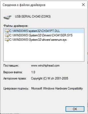

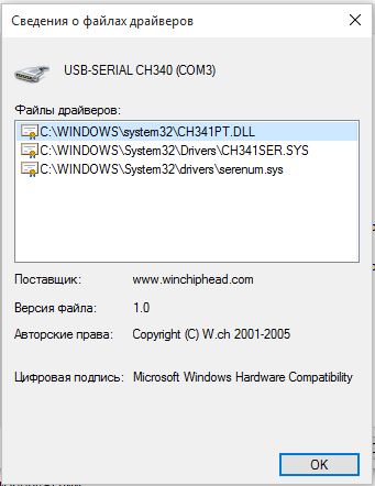

Предпринял очередную попытку подключения USB ELM 327 к WinCE магнитоле... :(
Пробовал с различными драйверами (usbser, usbseralg, ftdi_ser) - чуда не произошло, и позже, после подключения ELM к компьютеру (к стати,с Windows 10 адаптер заработал) выяснилось, что мой ELM 327 на чипе CH340:
CH340
CH340

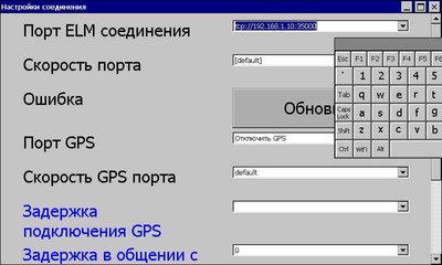

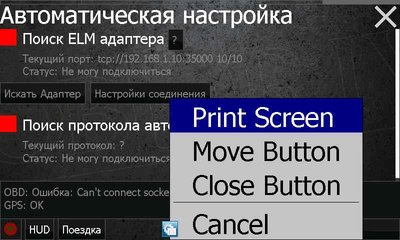

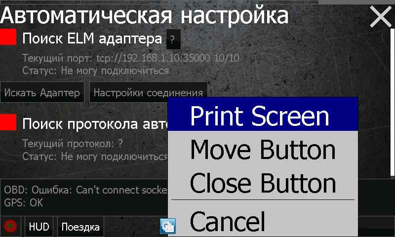

Попробовал так же с CH341SER и с CH341PT - подключения нет, но появился новый порт:
Новый порт
Новый порт
Новый порт_1
Новый порт_1
На сколько я понимаю, драйвера эти всё же не подходят.
Даже не знаю, как быть - искать другой ELM адаптер, так опять можно купить такой же, не работающий с WinCE.
Может лог поможет...

Botsmann писал(а):но появился новый порт:
tcp://192.168.1.10:35000 - это стандартная настройка для ВиФи адаптера
