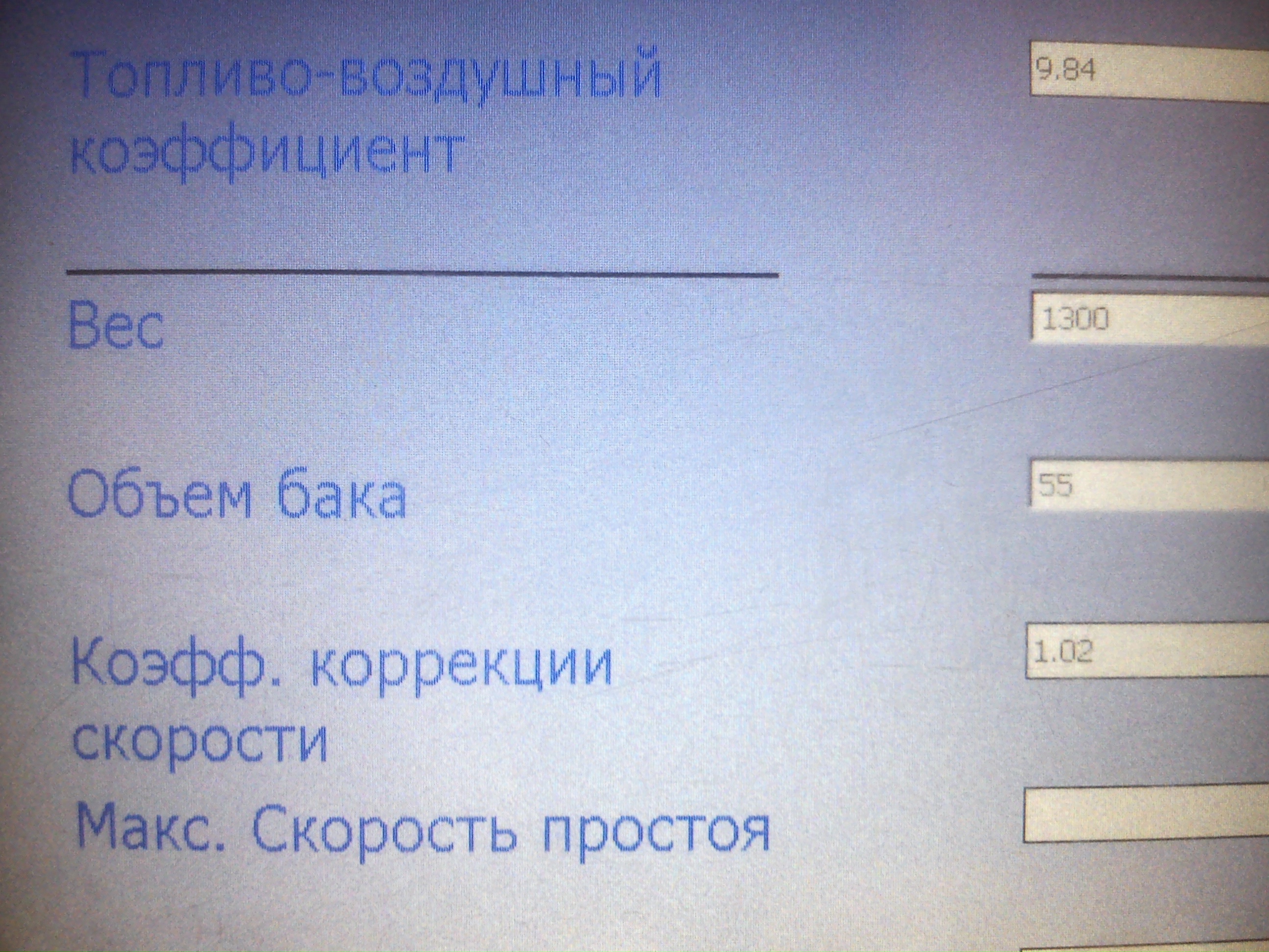

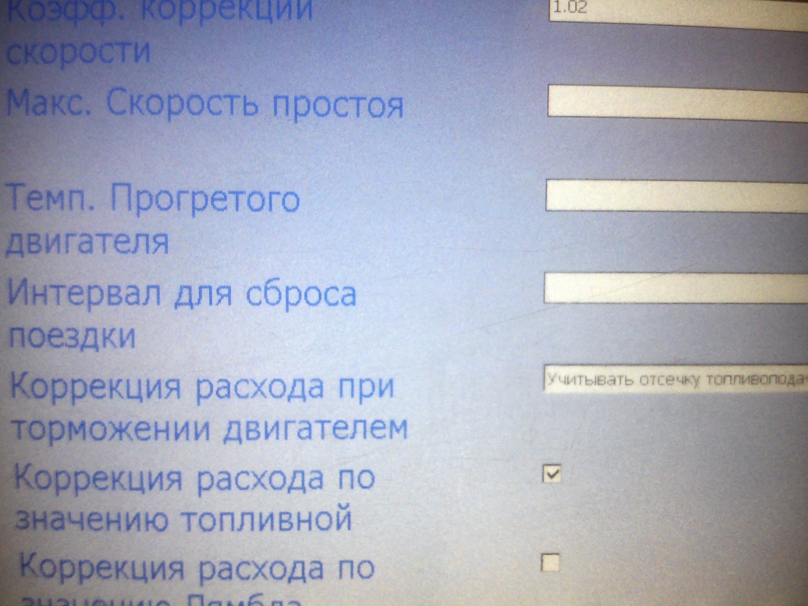

Хорошо попробую выложить.ну а пока на словах. поставил маф 9.8 вроде сначала показывал 1л/ч это было вчера,к концу дня начал опять падать до 0.8л/ч. Сегодня ещё упал до 0.6 средний вчера был 12.8 сегодня 11.3 и по корекции скорости было расхождение на 2-3км/ч хотя по одометру километраж совпадал. поставил 1.05 расхождение за одну заправку(10литров) составило +9км ( проехал 80км ) сегодня убавил на 1.02 завтра посмотрю сколько будет. Завтра выложу как стало.

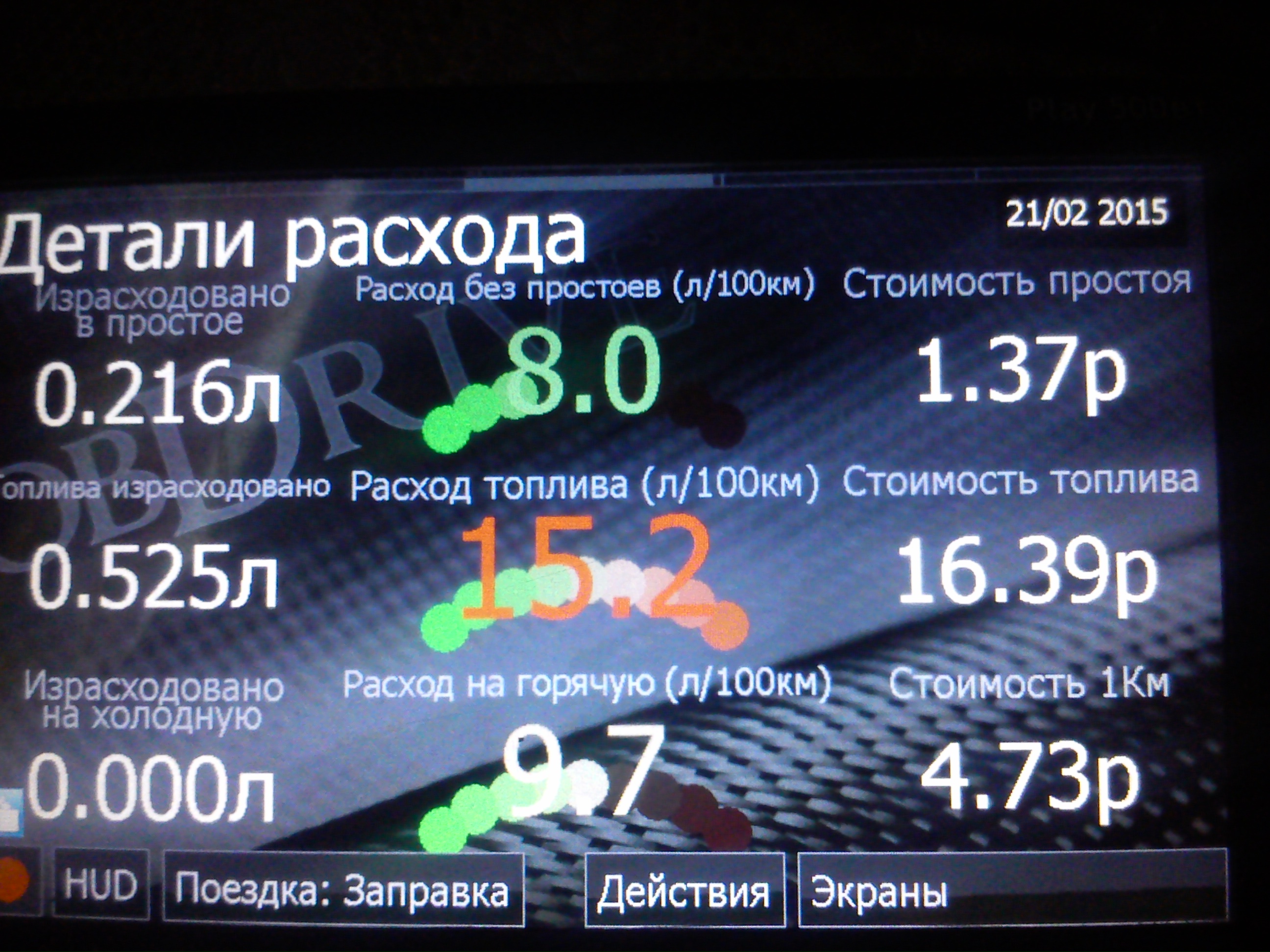

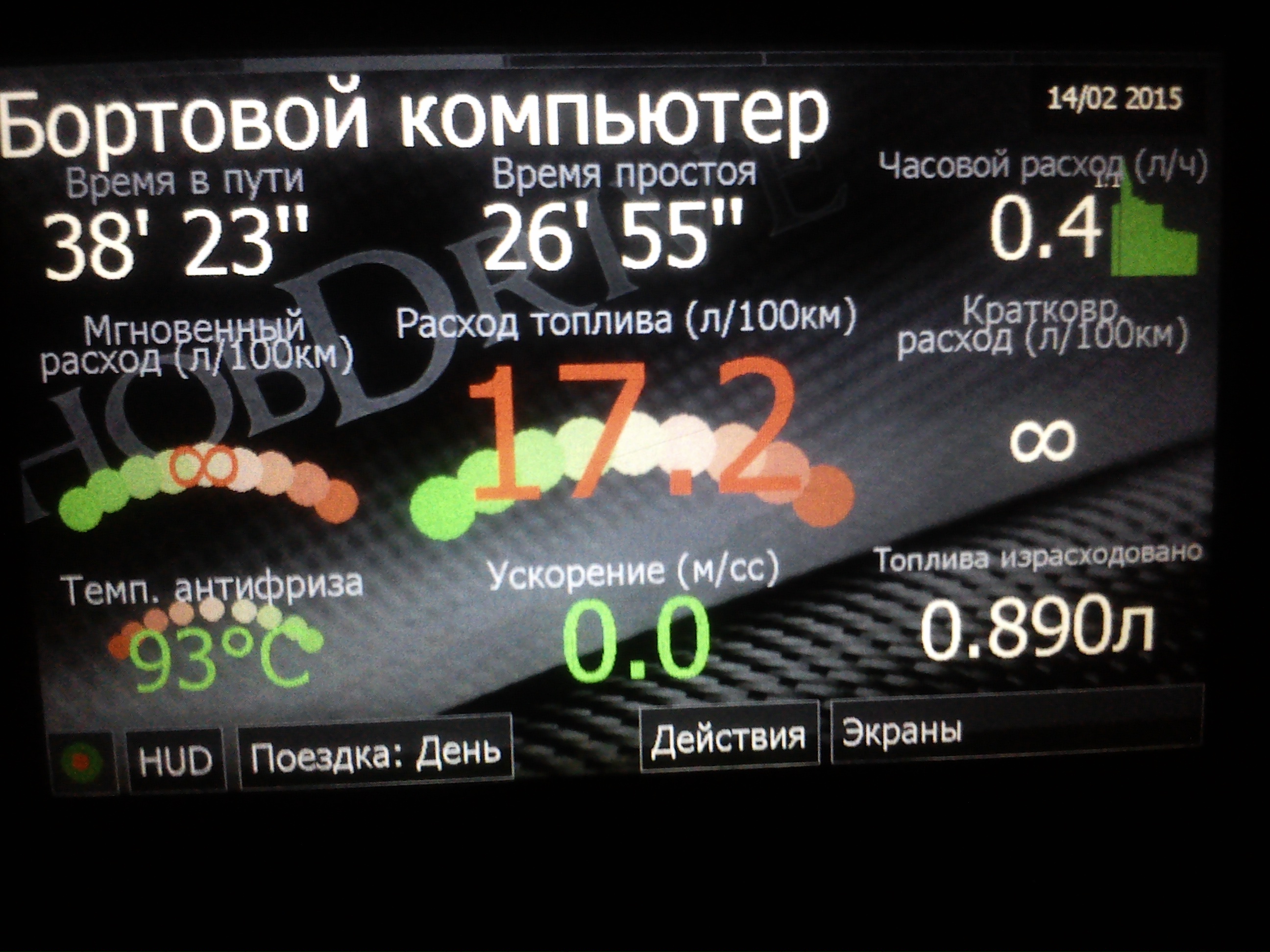

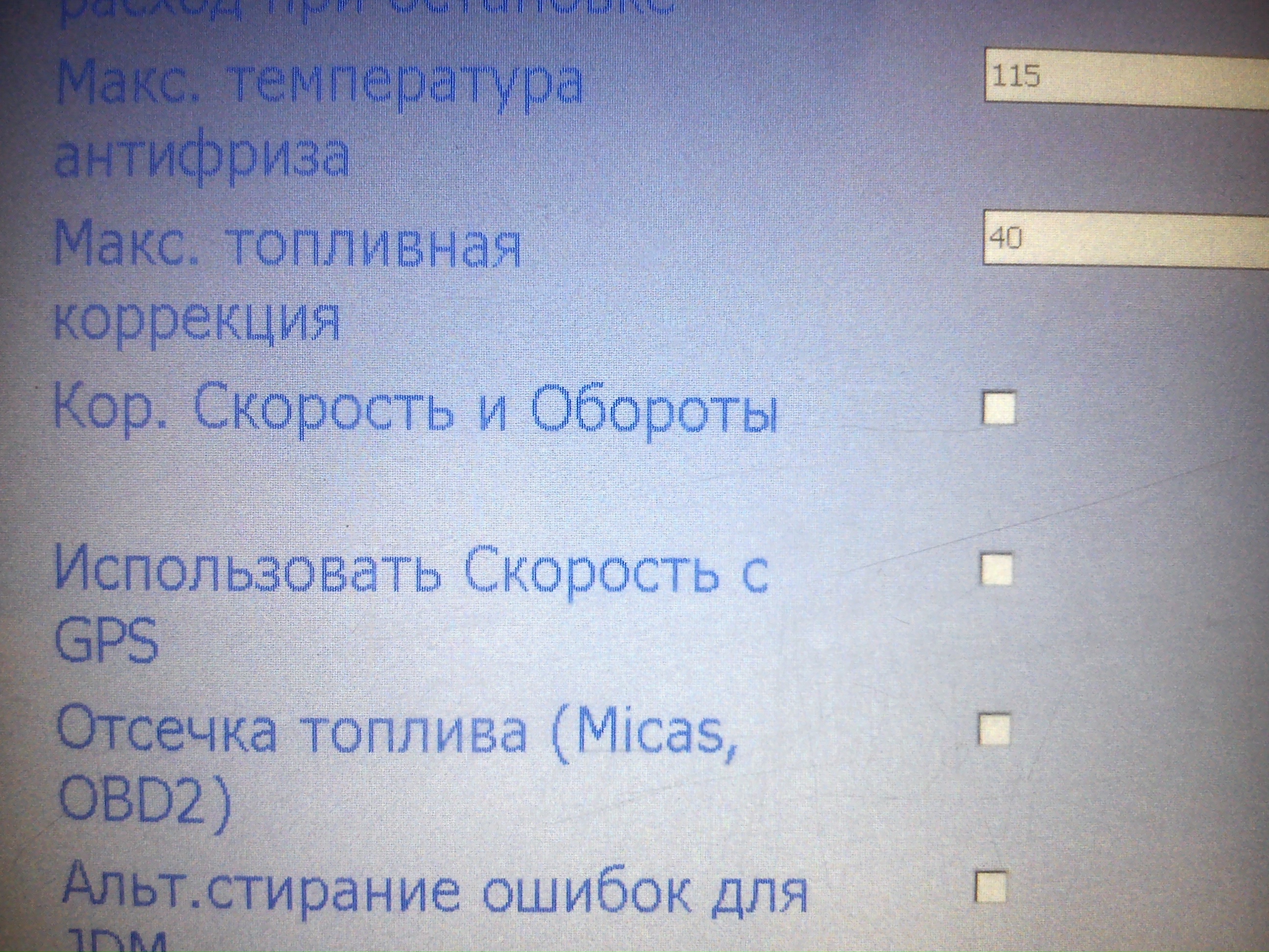

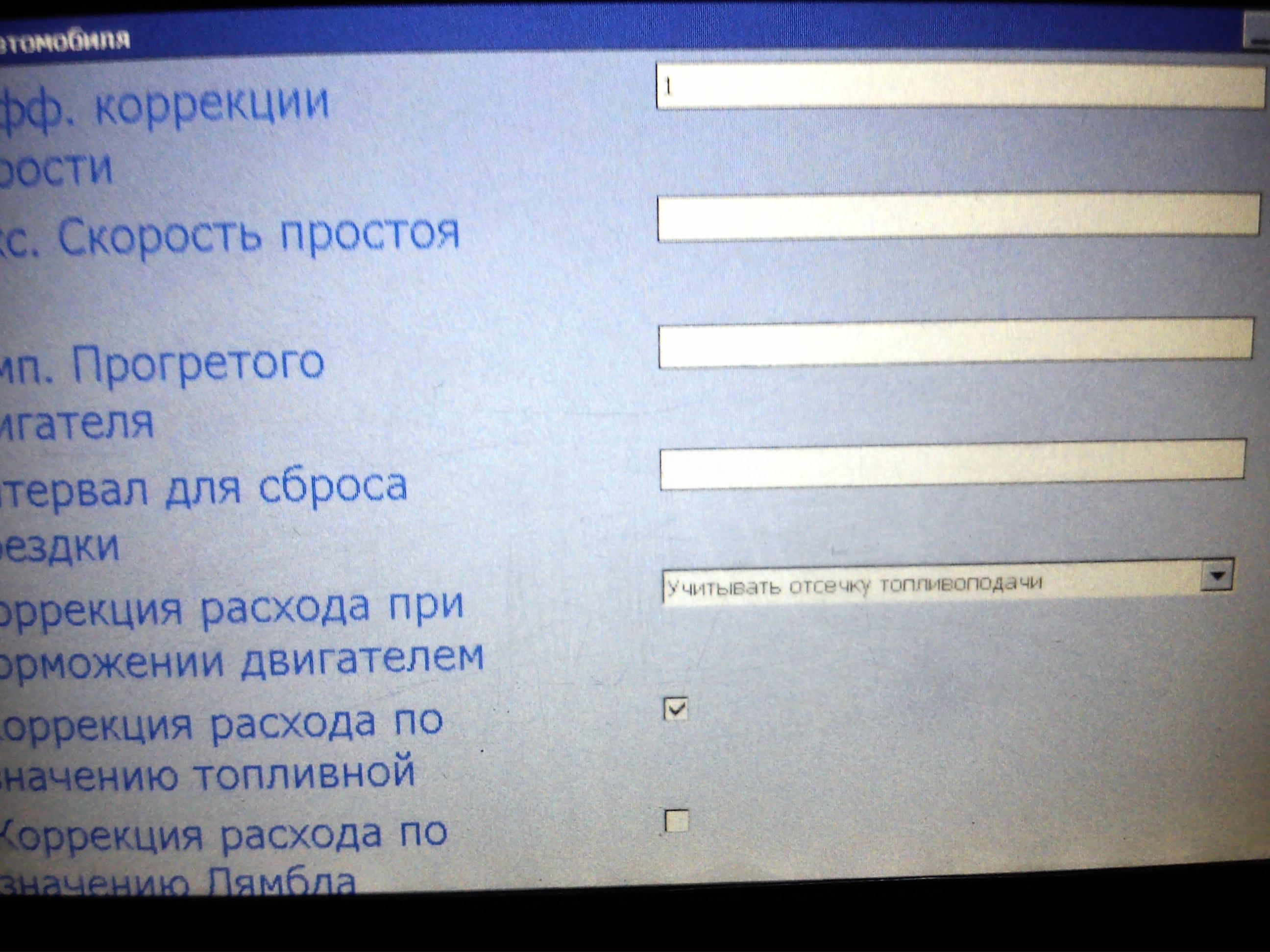

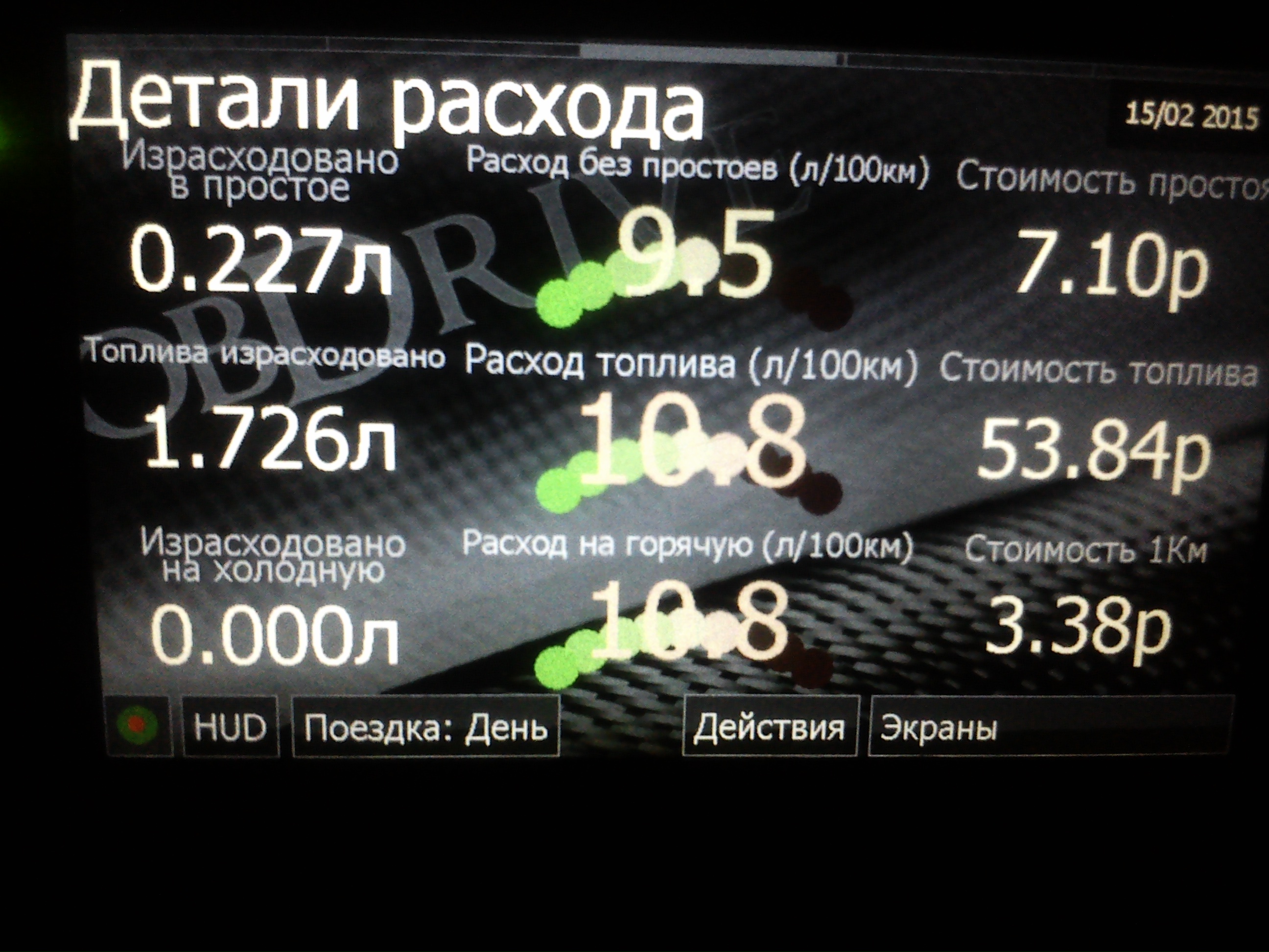

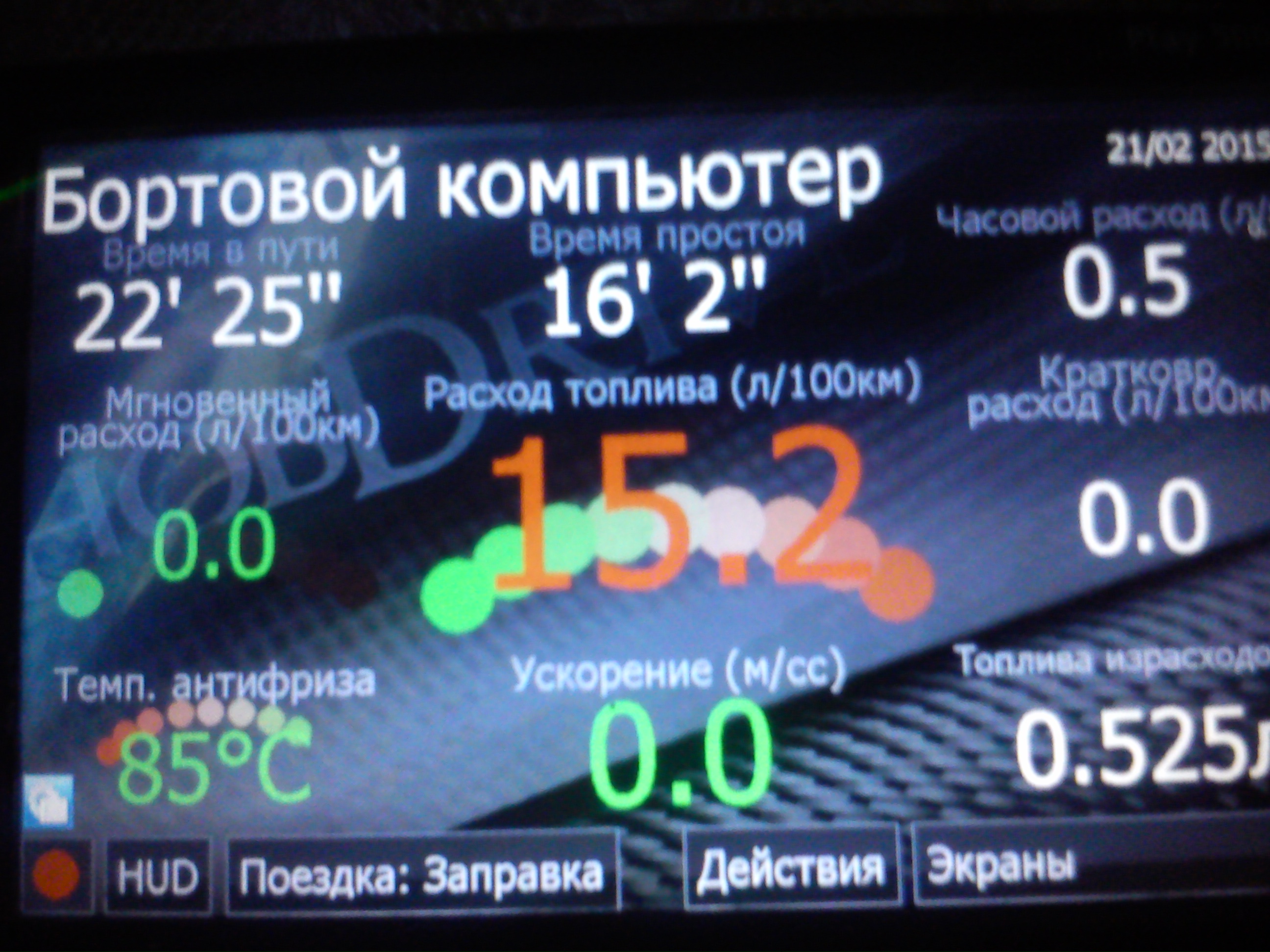

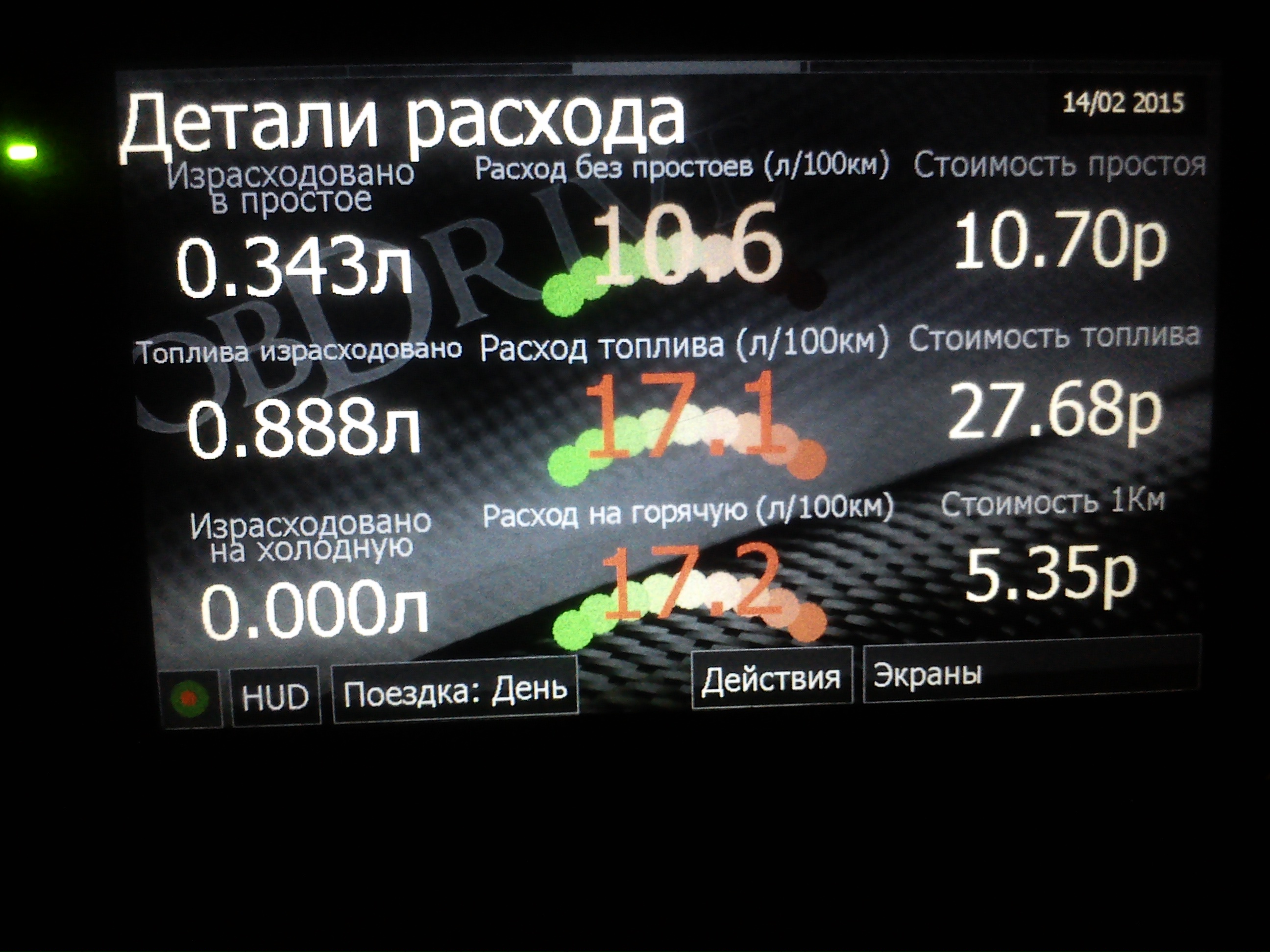

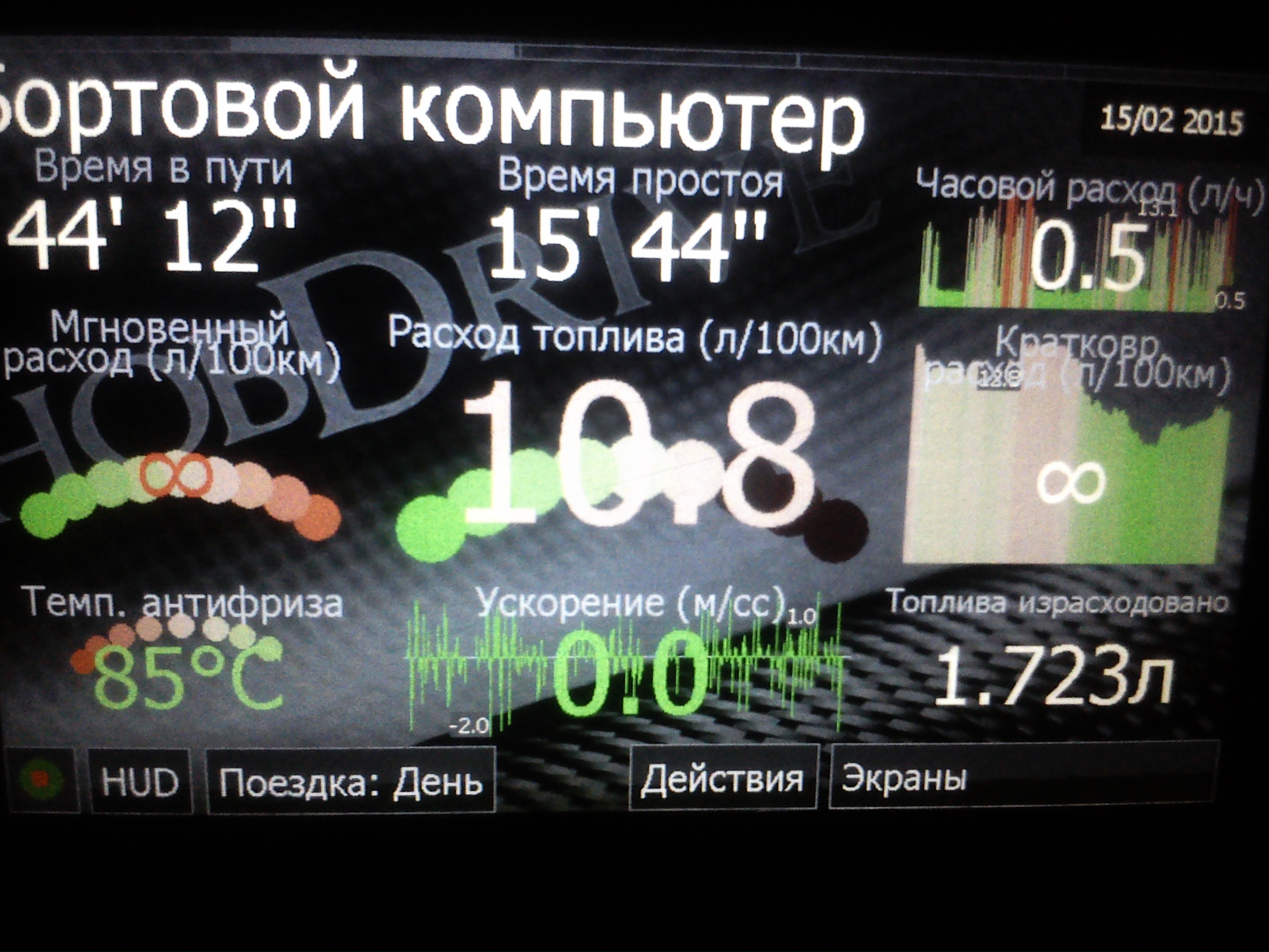

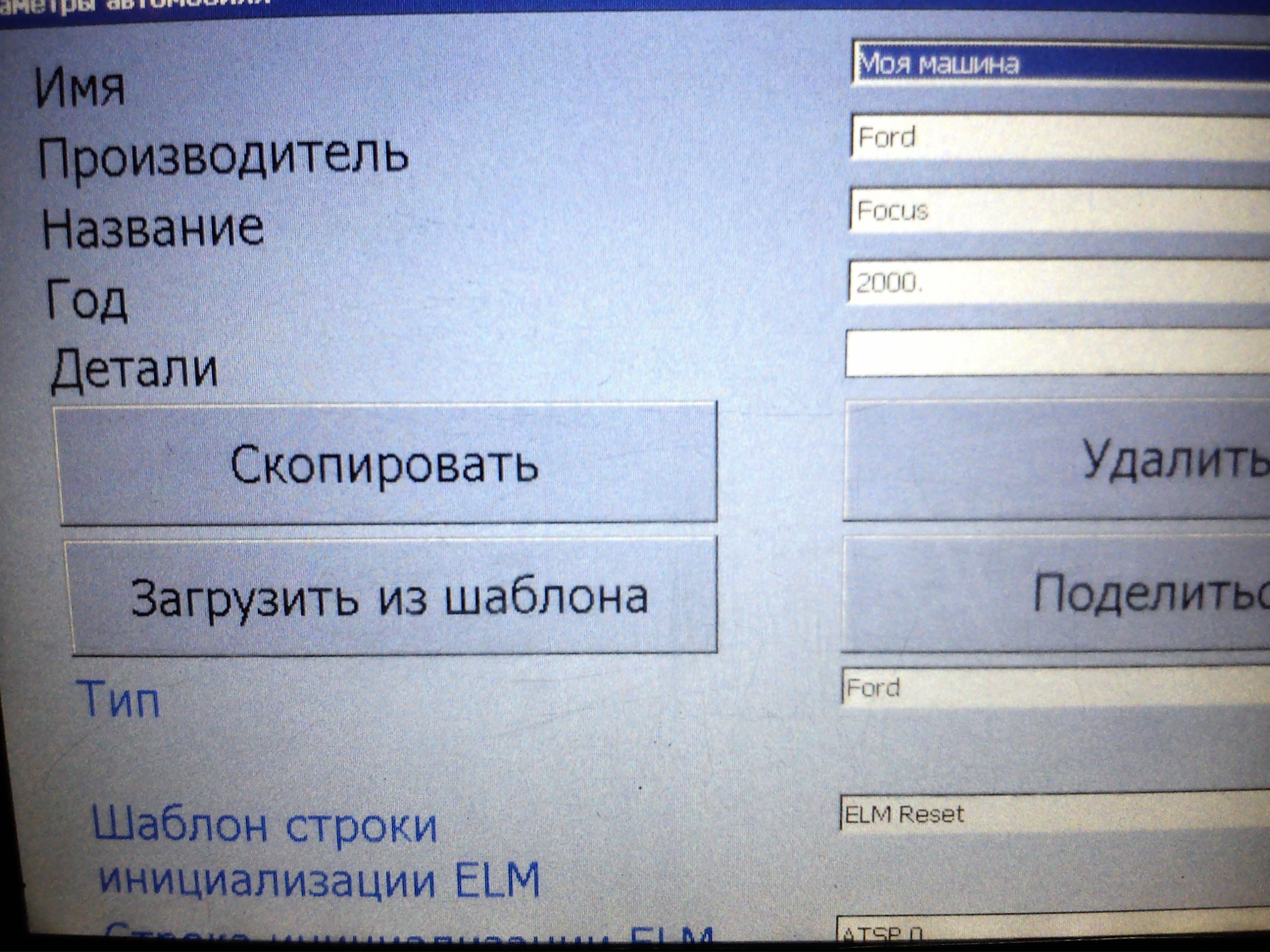

Здравствуйте. Выкладываю скрины. два первых это за вчерашний день. ср.расход большой это потому что больше стоял. а остальные сегодняшние.Сегодня пришлось много ездить по городу(115км) как видите расход опять упал.

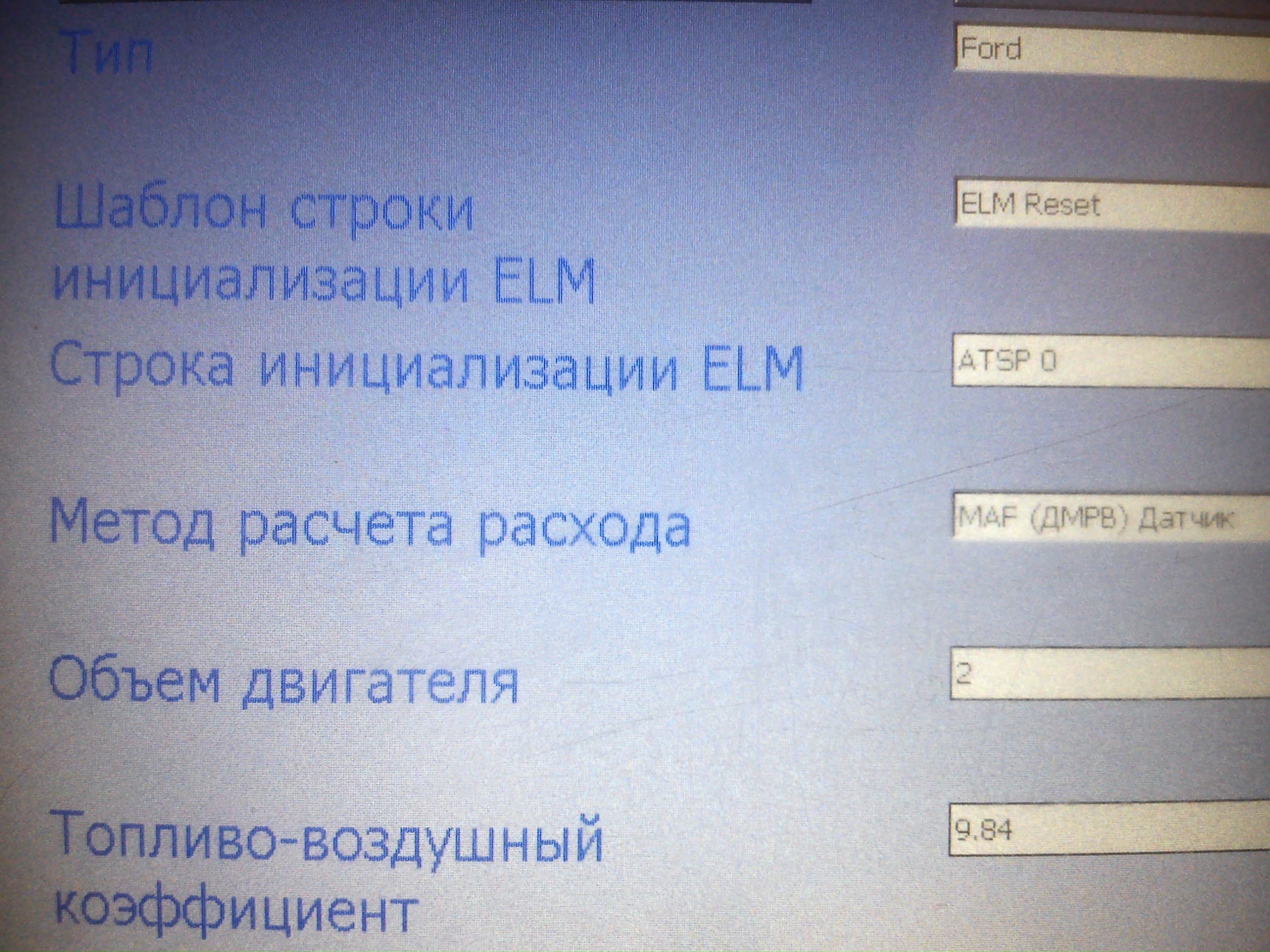

Теперь вся картина перед вами. Что делать?

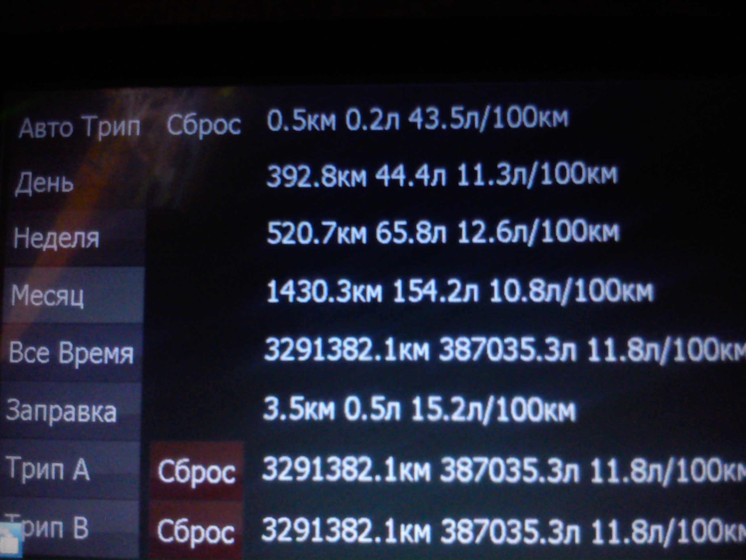

Re: Почему такой большой расход топлива

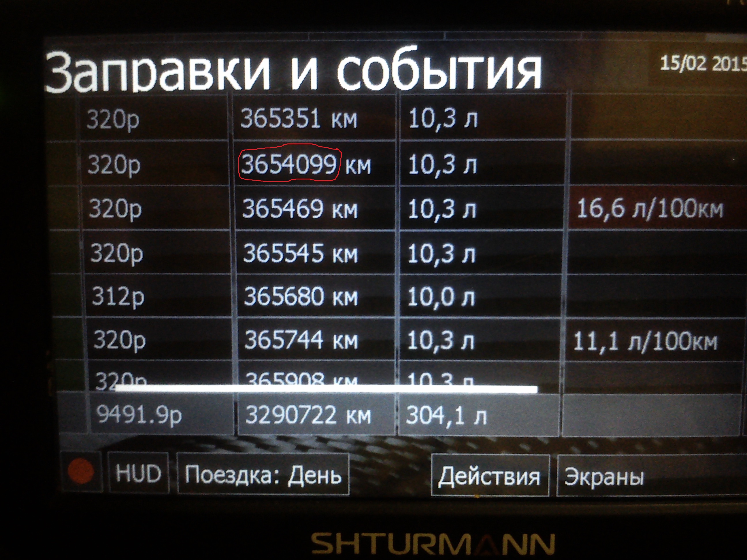

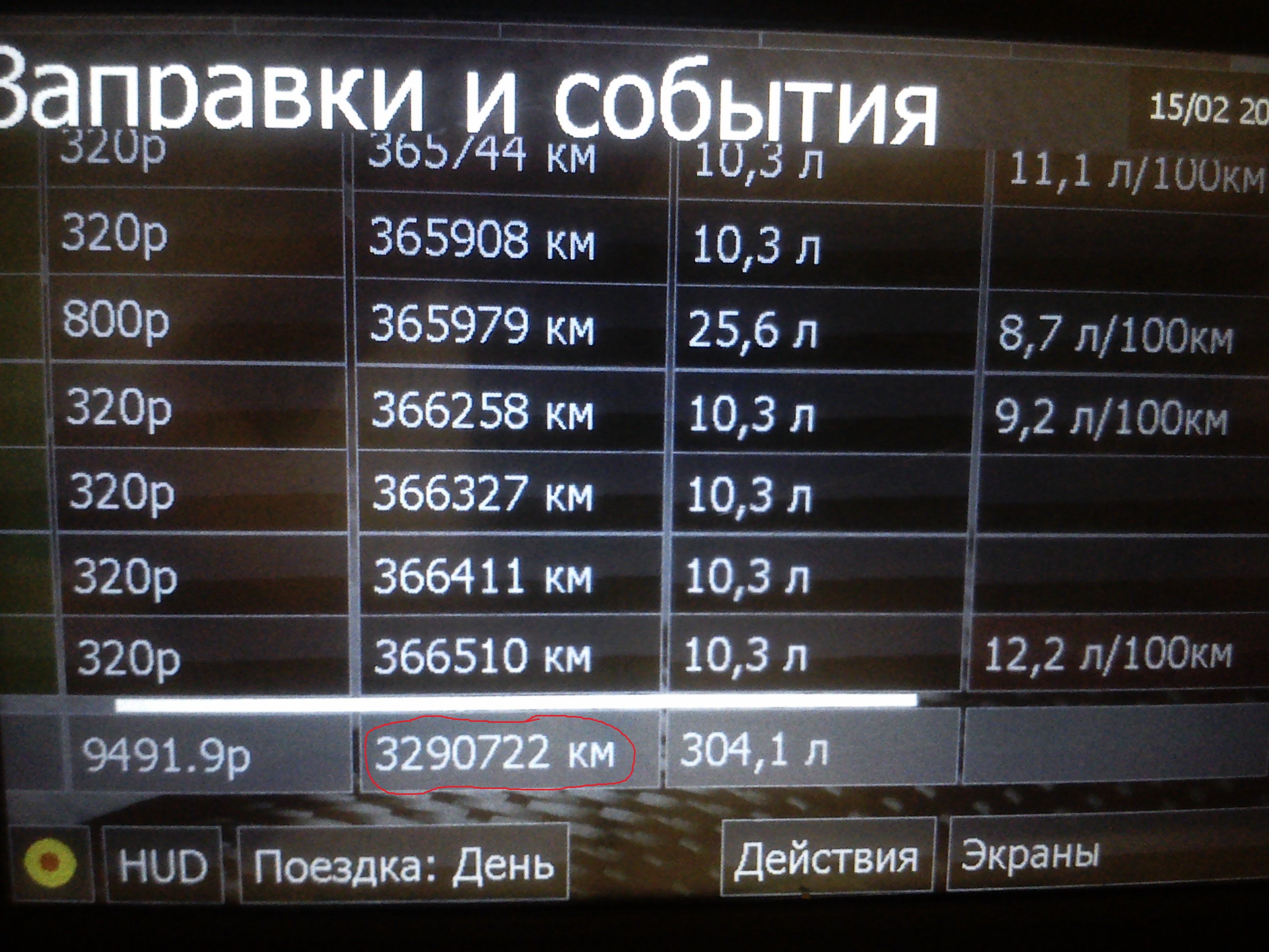

Да вот еще заправки и события. щас вот обратил внимания на километраж общий. это внес лишнию девятку. не прочитал предупреждения нажал ок, ну потом исправил а почему то общий вот смотрю так и остался. может тут собака зарыта.))

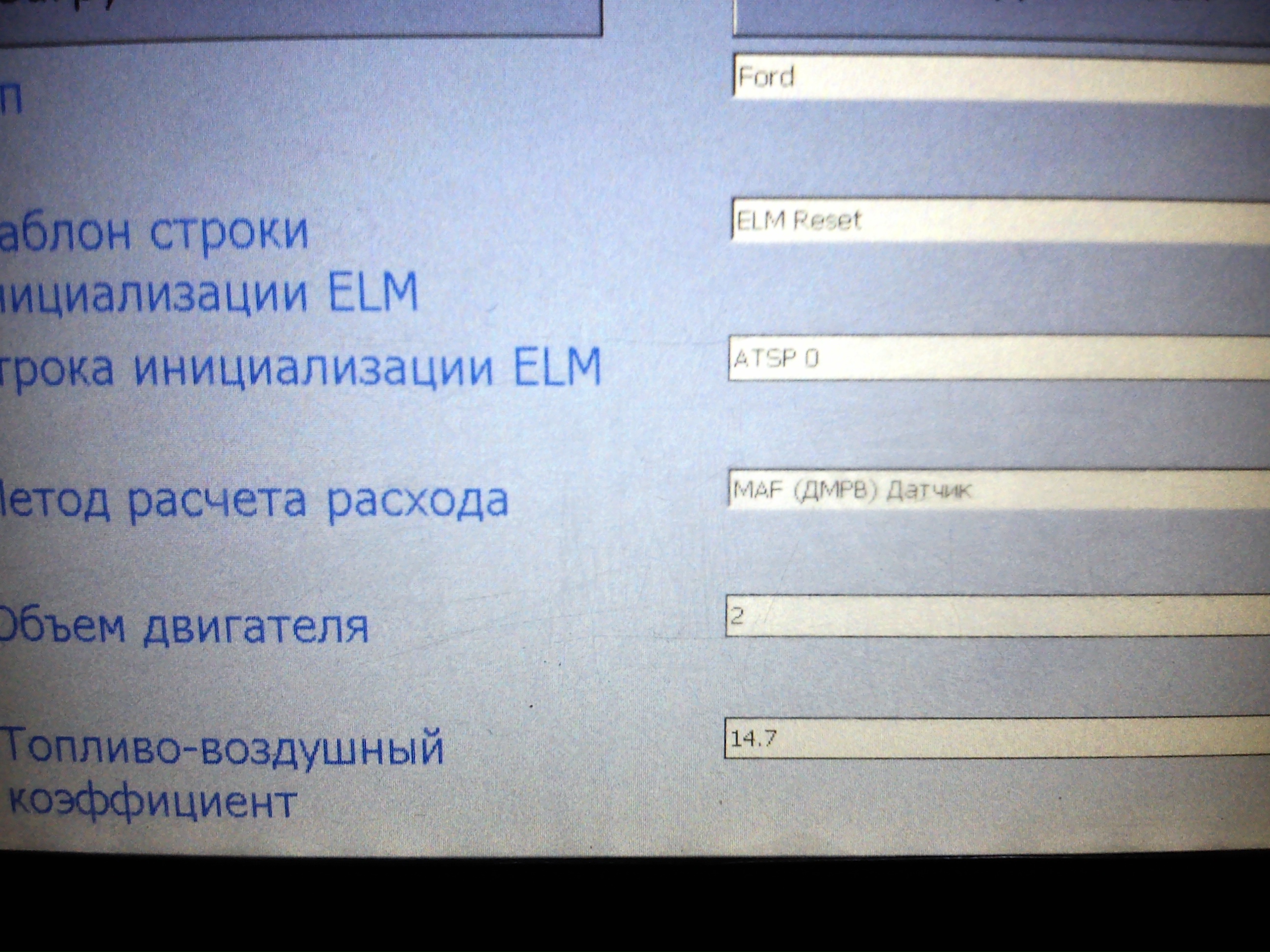

Честно говоря не вижу серьезных проблем в ваших показаниях.. Средний расход без простоев у вас 10л/100км - это нормальная цифра, к тому же согласующаяся с вычислениями в экране "Заправки и события".
Вот AFR вы на одном из экранов уменьшили в настройках - это зря.
Плюс коррекцию по LTFT лучше отключить (пока не соберете внятную статистику).
Какая статистика по другим интервалам? Неделя, месяц, заправка?
Цифру одометра ошибочную пока никак не исправить, в следующих обновлениях планируем эту функцию добавить.

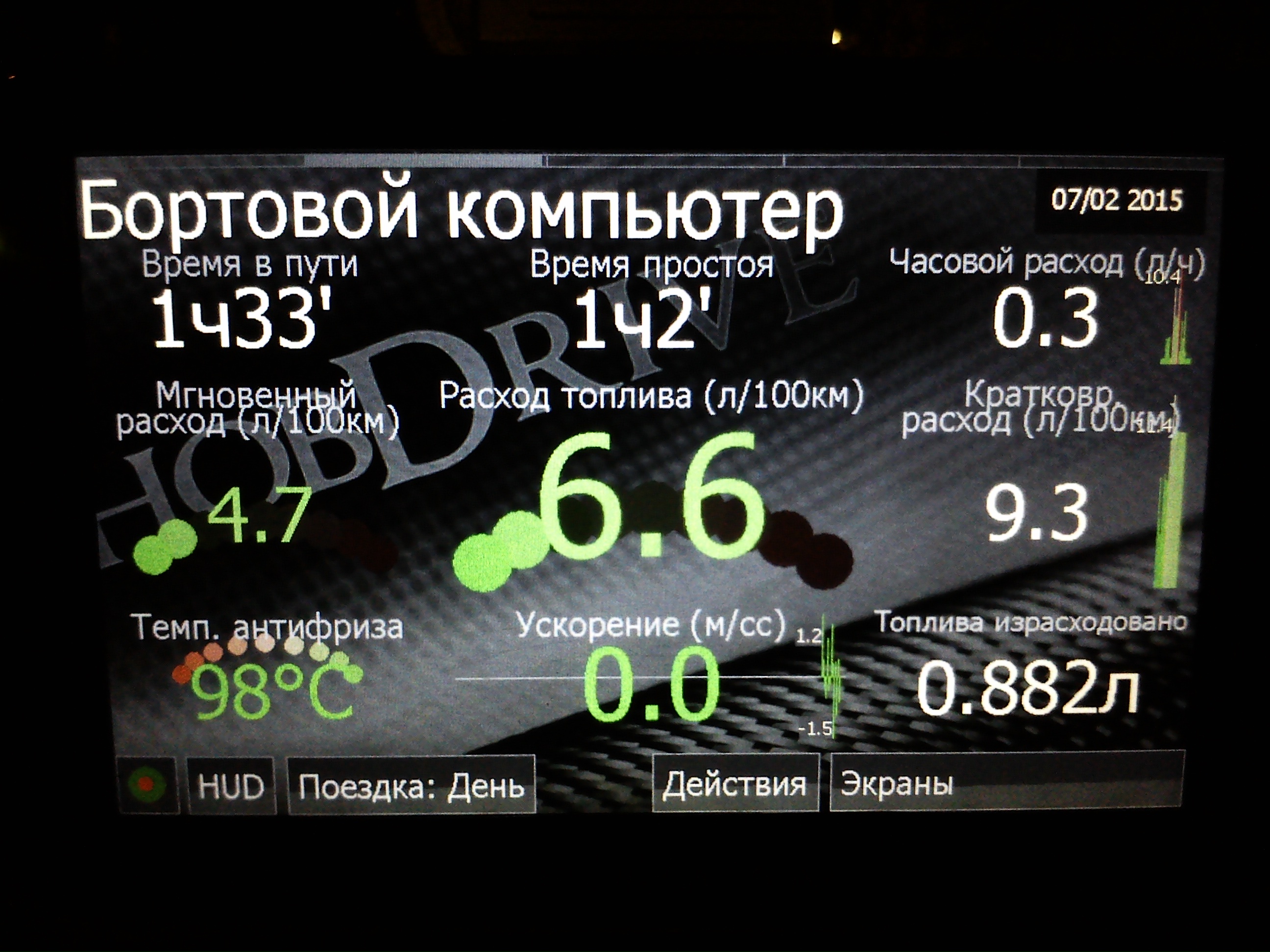

AFR уменшил потому что расход был раньше средний 6.6 и часовой 0.4. сейчас пока вроде все данный совпадают и по расходу и по пробегу. LTFT отключу. статистику выложу завтра. спасибо за ответ и будем ждать обновления.

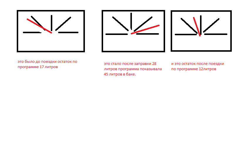

Здравствуйте. что то ни как пока не найду зололтую середину. то меньше расход то больше. ездил по городу вроде бы все стало совпадать и расход и одометр. сегодня выдалась поездка в другой город за 200км заправил 44литра(28+16) проехал 392км средний расход показывал 8.0 но по датчику бака у меня осталось больше чем показывала программа. в программе показывало остаток 12 литров а на самом деле датчик показывал почти полбака. разница по одометру 1км. AFR сейчас поставил 12.9 посмотрим еще. и часовой все равно показывает 0.5-0.7л\ч.
- ну примерно так показывал датчик автомобиля
- Датчик авто.png (10.66 КБ) 53395 просмотров

лишнию цифру одометра исправил в файле user.events теперь все правильно показывает.

В готовом профиле автомобиля Lifan X60 2014 не верно указан параметр "Обьемная эффективность' - VE. Для корректного отображения расхода топлива - установленный параметр - 61 необходимо заменить на 82.
