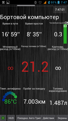

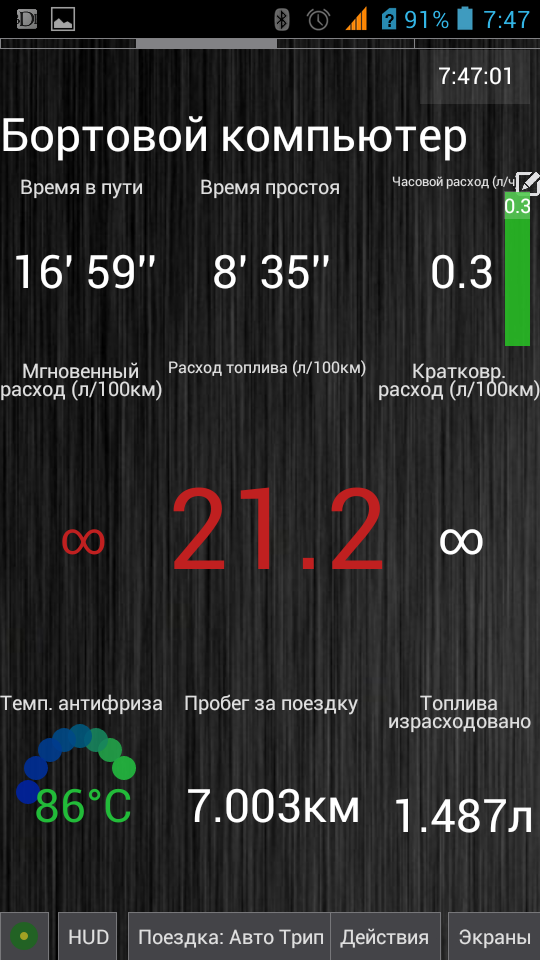

Вообще в полной версии стоит фильтрация таких событий. Может это у вас со стародавних времен осталось? попробуйте убрать эти фильтры из user.ecuxml и посмотреть что будет со свежей 1.2.12Показывали правильно,но без этого считался расход топлива в л/час даже когда двигатель заглушен

Проверил. Удалил все. Почистил систему.Установил свежую версию. Получается в полной версии нет фильтрации таких событий. Идет подсчет расхода и присутствуют минимальные обороты на заглушенном двигателе:cail писал(а):Вообще в полной версии стоит фильтрация таких событий. Может это у вас со стародавних времен осталось? попробуйте убрать эти фильтры из user.ecuxml и посмотреть что будет со свежей 1.2.12Показывали правильно,но без этого считался расход топлива в л/час даже когда двигатель заглушен

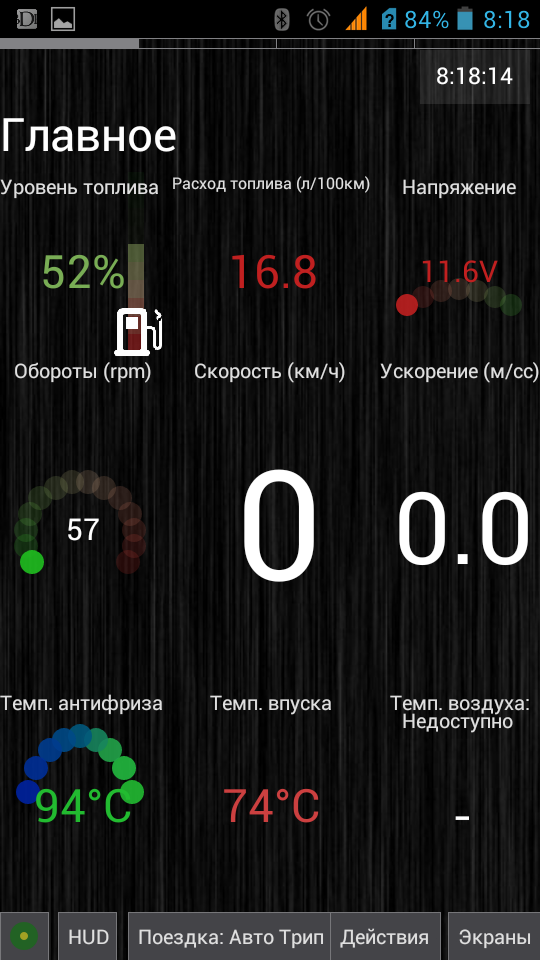

проверил опцию "Кор. скорости и
оборотов". помогло. расход на заглушенном двигателе =0 и обороты =0

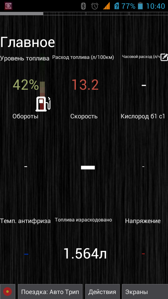

Настроил под себя главный экран: удалил кнопку HUD и часы, заменил некоторые датчики.
Для устранения всплывающих сообщений о пропущенной поездке в файле delphi-mt20u.ecuxml заменил <parameter id="ECUOdometer"> на <parameter id="ECU_Odometer">
Включил опцию "Кор. скорости и оборотов".
Все устраивает.
Остался только 1 проблемма: показания скорости на спидометре программы нарастают и падают очень медленно: я уже остановился, а скорость еще показывает 5-7 км/ч или наоборот я уже еду 60 км/ч, а скорость показывает 45км/ч и через несколько секунд становится 60 км/ч и т.д.
При этом обороты при нажатии на газ или при торможении изменяются мгновенно.
Выкладываю вид главного экрана и лог работы проги.
Помогите плиз победить спидометр программы.
