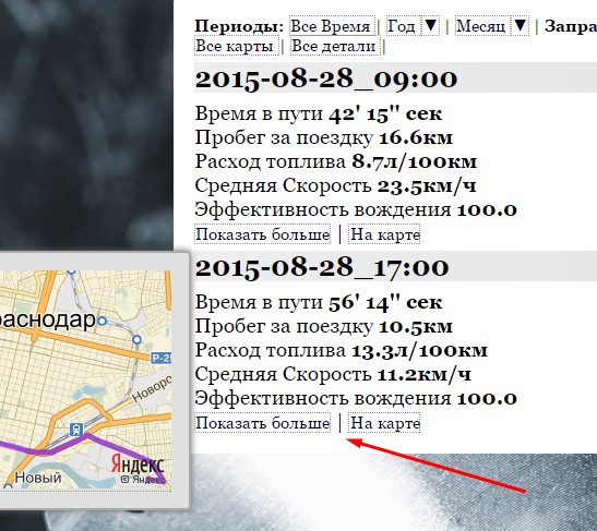

на компе показывает карту и из моей папки со смарта и с Вашей, но в самом смарте без изменений.
ну и кнопок, по стрелочке на картинке, в смарте нет.
И еще сразу вопрос. Мини карта которая с треком кликается. Переход идет просто на яндекс карты, но на них трека уже нет. Не знаю насколько это трудно и нужно реализовывать. Можно ли просто трек вытащить? Если да, то где он лежит?

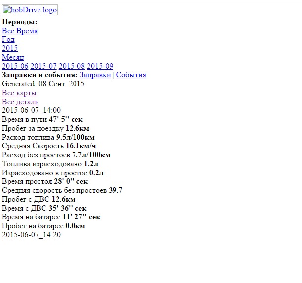

FoxFD, попробуйте открыть файл из папки track_gen с помощью любого браузера напрямую
FoxFD
Сообщения: 167
Re: Статистика поездок и записей, обсуждение
Сообщение FoxFD »
В смысле открыть файлы браузером не копируя со смарта?
Открыл)
Вот такой вид
Вот такой вид
Линки на странице не работают, строка адреса - AppData/Local/Microsoft/Windows/INetCache/IE/2G21C7G8/output-2015-06-07[1].html
при нажатие на линк карты или все детали, в строке адреса добавляется знак #

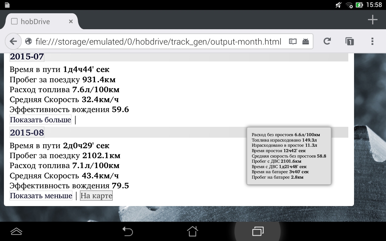

Ну еще открыл прям на смарте через проводник, а не из проги. Кнопок карты и все детали нет.
Правда открывается не браузером, а HTML вьювером

И тут меня осенило) Походу файлы из папки открываются не браузером, а тем самым вьювером.
осталось выяснить как открыть их браузером) если конечно моя догадка верна
Пару минут спустя....
так и есть, с помощью костыля открыл файлы из папки в браузере, все заработало. Но мне кажется , что костыль, это неправильно)
