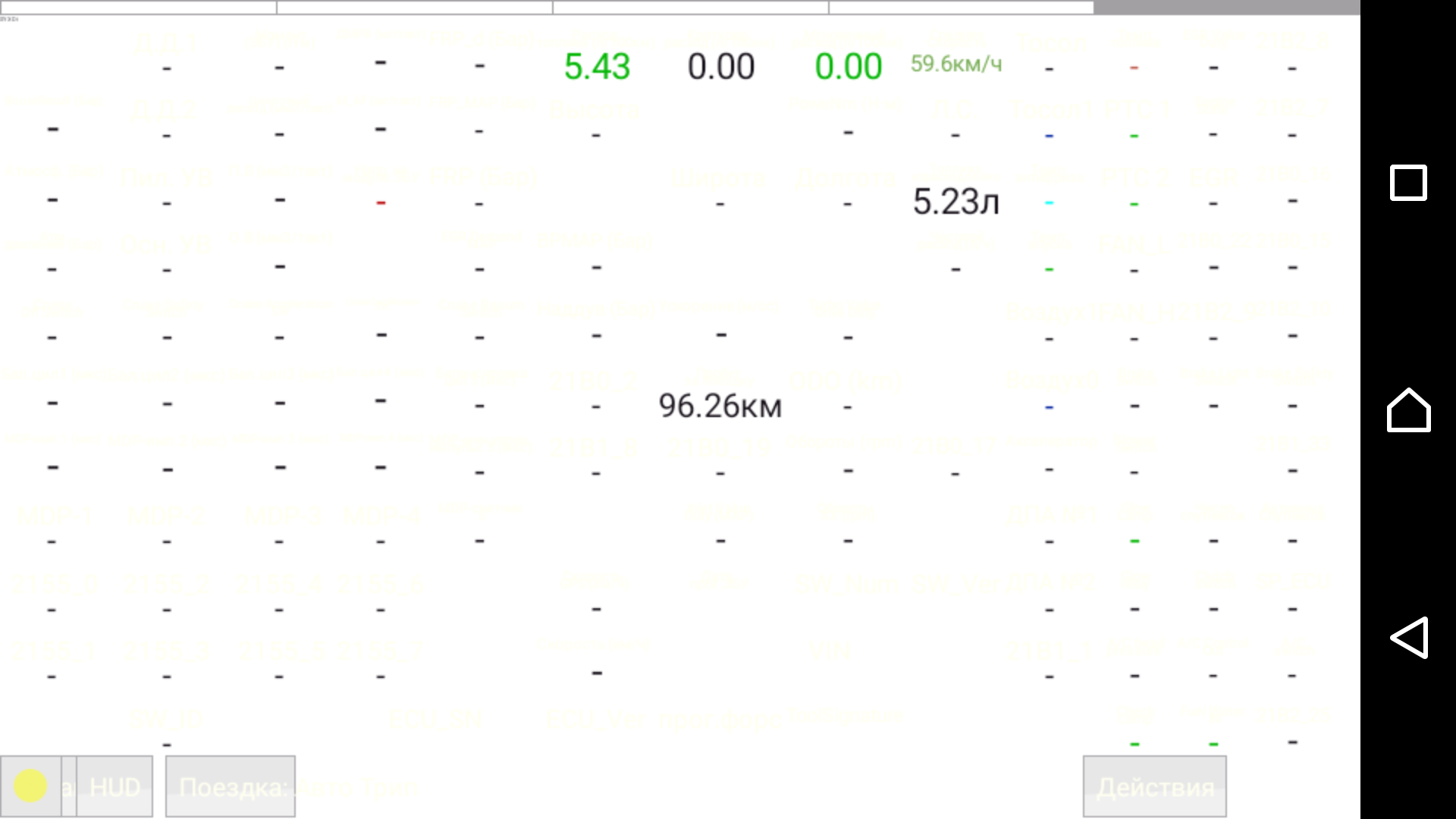

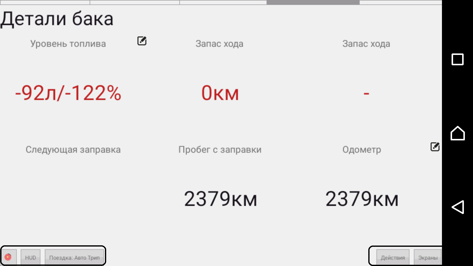

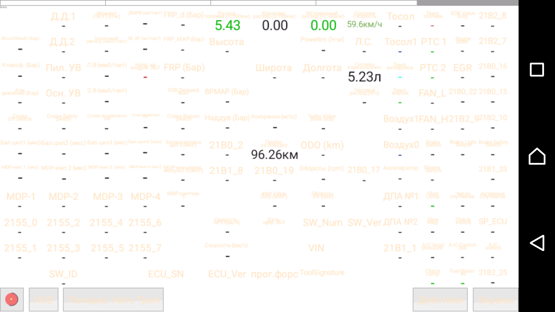

таким образом шрифт меняется везде... а мне надо в конкретном (локальном) месте, специально приложены скрины с местом расположения шрифта.roma писал(а):анд,
Настройки -> Экспертные настройки -> Масштаб экранных элементов
Исходя из выше сказанного и сформулирован вопрос.
