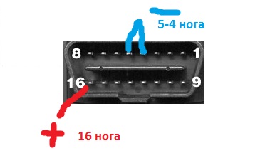

Как проверить ток потребления ELM327 самостоятельно
Подключаем блок питания (почти у всех дома есть роутеры, там обычно блок питания на 12 Вольт), в разрыв последовательно амперметр и смотрим потребляемый ток. Во время измерения ELM-адаптер виден как Bluetooth-устройство и доступны команды ATZ, ATRV и пр.
На 16 контакте OBD2-разъёма автомобиля у меня постоянно +12 В от аккумулятора. Можно переделать и запитать от замка зажигания: дополнительные 0,04 А к 2,36 А в положении ON будут незаметны.
Включение Bluetooth ELM327 с внешним питанием 12 V
Включение с внешним питанием 12 V.jpg (15.39 КБ) 30465 просмотров
