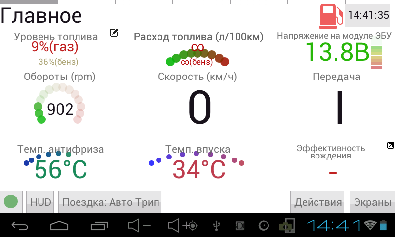

Скрин дайте. Примерно так должно быть
У меня вот так
вам надо поправить user.layout
вот мой. Подправте пожалуйста.
(1.41 КБ) 1178 скачиваний
Что вы хотите видеть на "Главном"? LTFT1 на нем надо? Или оставить "Эффективность вождения"?
Пока убрал ваши изменения на Главном
(1.41 КБ) 1145 скачиваний

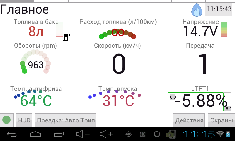

Спасибо. Мне лучше LTFT1 оставить. и отображение передачи арабскими цифрами а не римскими.
okuljr писал(а):Мне лучше LTFT1 оставить
Вместо "эффективности вождения" или вместо "Температуры на впуске"?
вместо эфективности
еще чуть не забыл. Напряжение на АКБ надо вместо напряжения на модуле
Пробуйте
(3.38 КБ) 1125 скачиваний
эфективность, передача и напряжение не поменялись.
Еще раз
(3.36 КБ) 1252 скачивания
Спасибо, получилось.

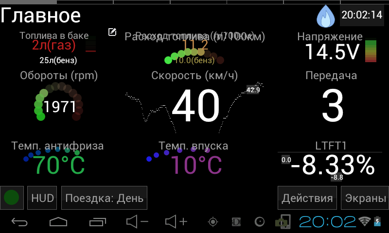

Почемуто после подключения к авто начинает отображаться напряжение на эбу вместо напряжения на акб. Как сделать чтобы остаток топлива на главном отображался в литрах вместо процентов?
okuljr писал(а):Почемуто после подключения к авто начинает отображаться напряжение на эбу вместо напряжения на акб
Это новая фишка. Если нет пида напряжение на эбу, то отображается напряжение на елм (напряжения на акб), которое в большинстве случаев надо калибровать. Напряжение на эбу более точный показатель.
okuljr писал(а):Как сделать чтобы остаток топлива на главном отображался в литрах вместо процентов?
только в литрах? или в процентах и литрах, как в "детали бака"?
Только в литрах. Процентное отображение остатка топлива вообще не удобное для восприятия. С напряжением фишка тоже как то не очень. Из-за большого количества контактов в цепи питания ЭБУ на нем напряжение всегда меньше чем в на АКБ и в бортсети в целом, так что получается что отображает не корректные показания. Можно эту фишку как нибудь отключить? Как ввести данные о новой заправке бензином? Что то найти не могу.
Пробуйте.
okuljr писал(а): Как ввести данные о новой заправке бензином? Что то найти не могу.
еще не реализовано. Пока только через калибровку бака
(3.14 КБ) 1165 скачиваний
спасибо

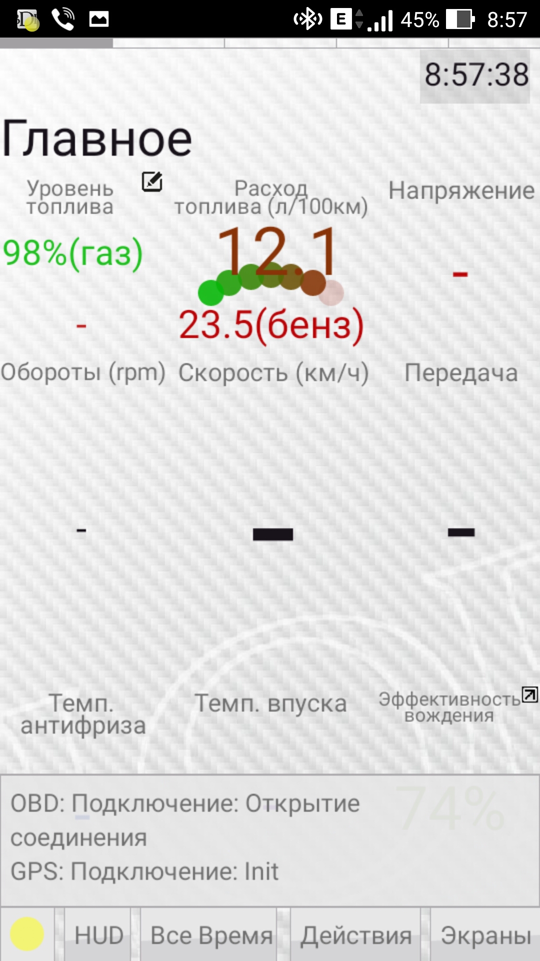

Добрый вечер. Происходит наложение надписи расход топлива.
Сегодня этот глюк сам прошел.
