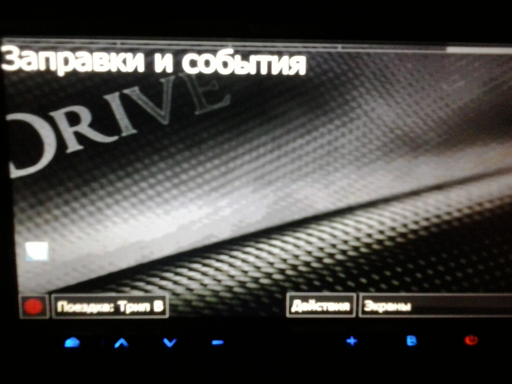

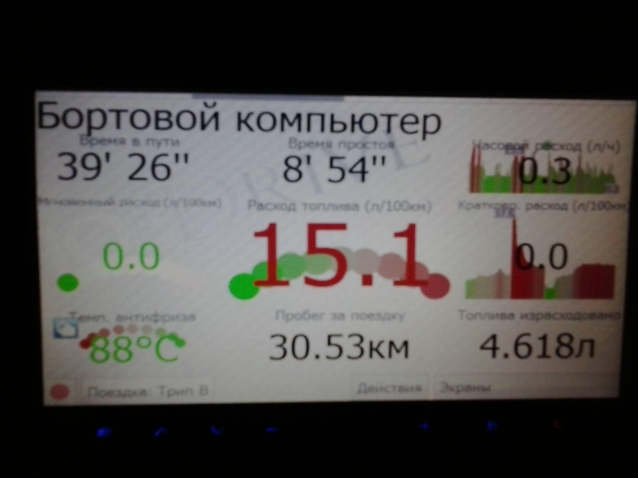

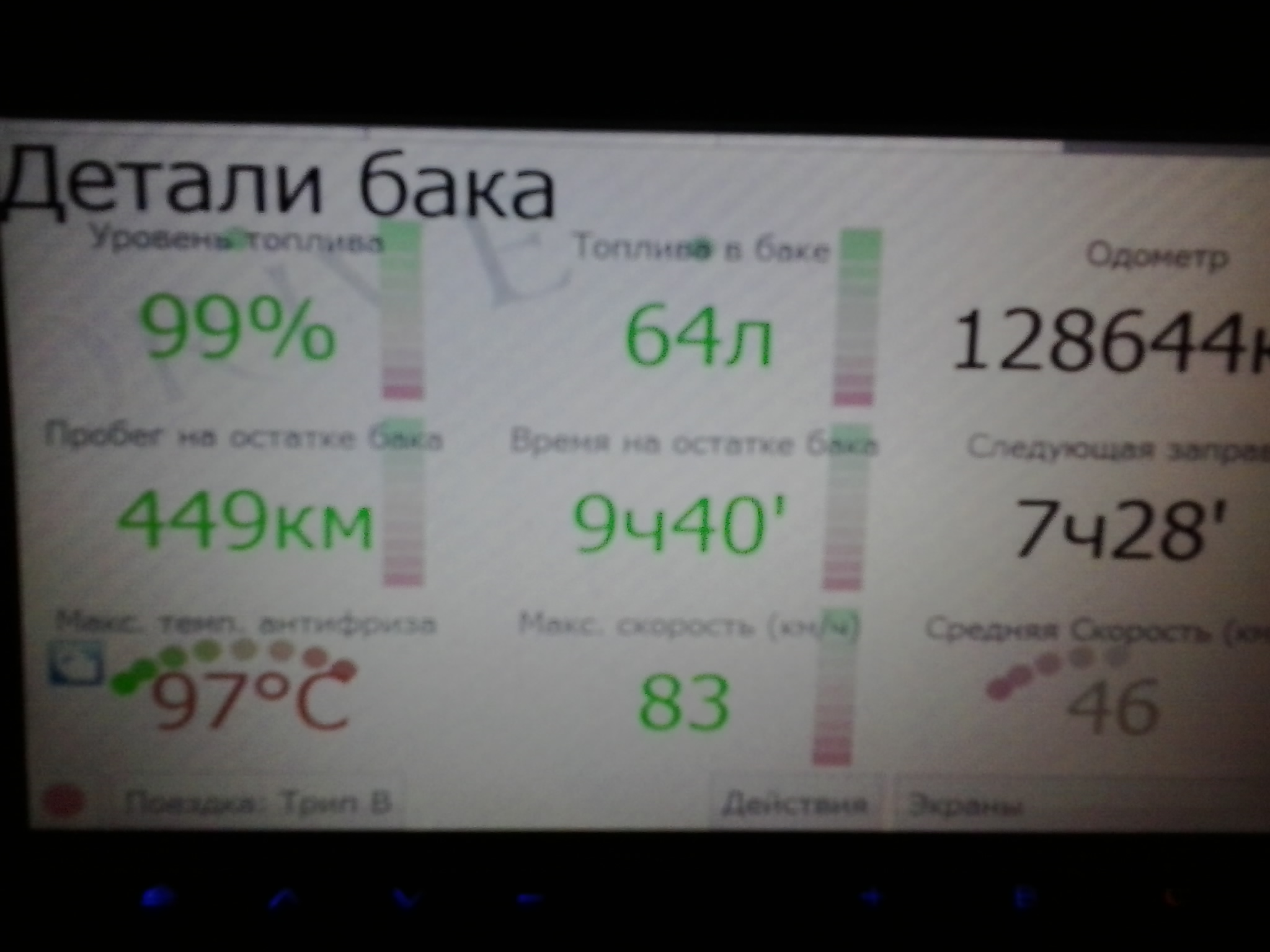

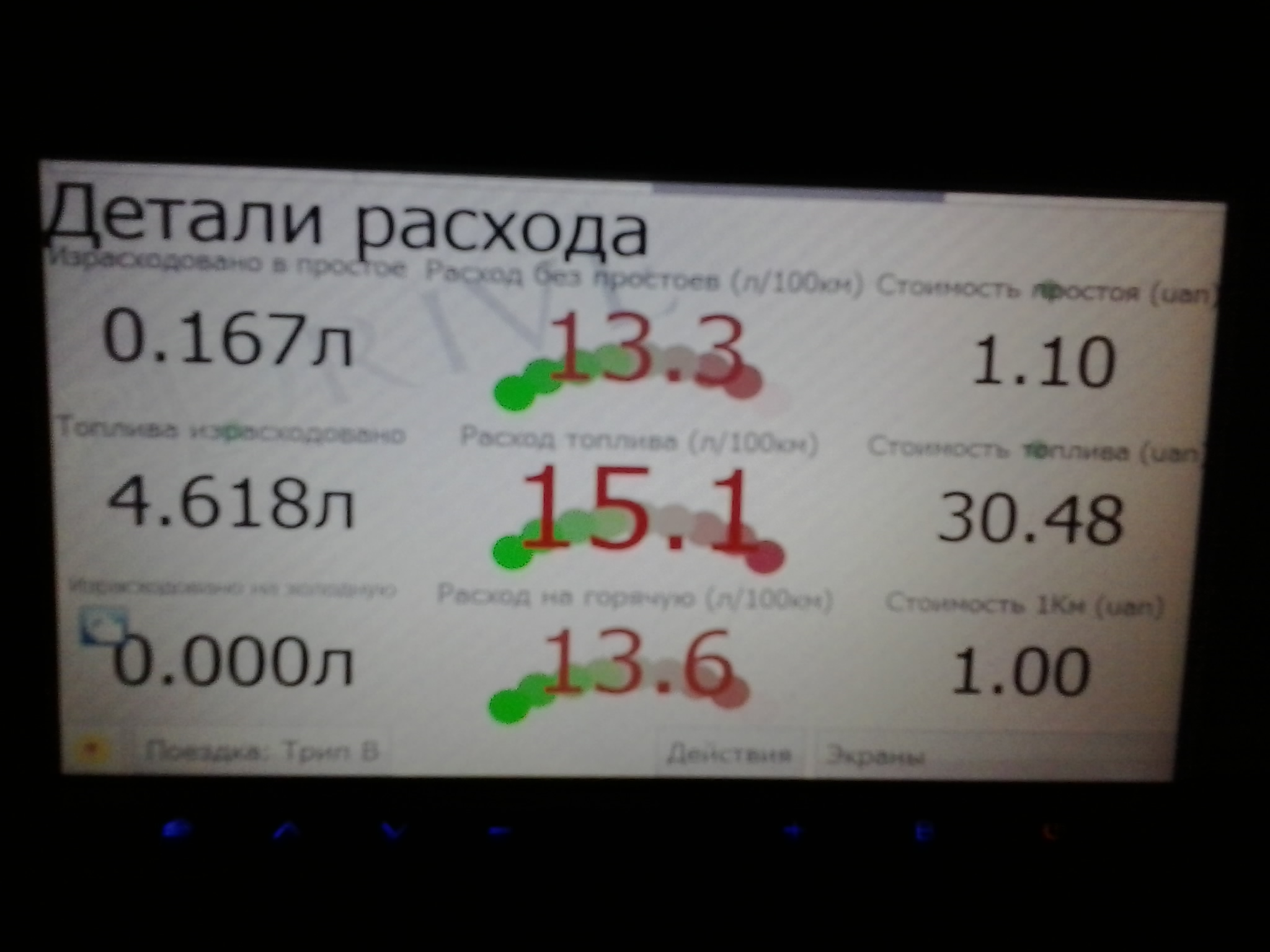

Второй вопрос. Заправил полный бак 65л,внес в новые заправки. Подкорректировал одометр с родным,отличаются периодически. Обнулил трип Б и на БК и на родной. По второму экрану видно проехал 30,5 км(совпадает). Расход 15,1л/100км.
На 3ем экране потраченое топливо за поездку и расход-нормально.
А на четвертом,потрачен 1 л,одометр отличается 644 посл цифры,а на родном одометре 669,такое впечатление что он стал,и не считал.И так часто одометр отличается. Нафиг тогда он нужен. Соответственно расст. до заправки -не совпадает и т.д.??????????????????????????????????
На экране заправки и события вобще ничего нет . Прога 1.9 (последняя),авто Грейт Вол Ховер.

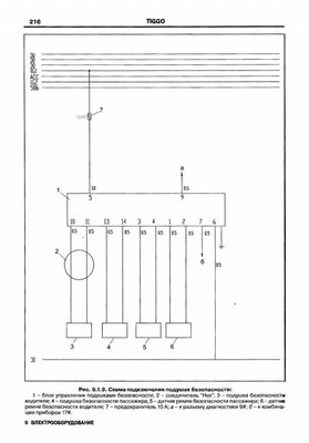

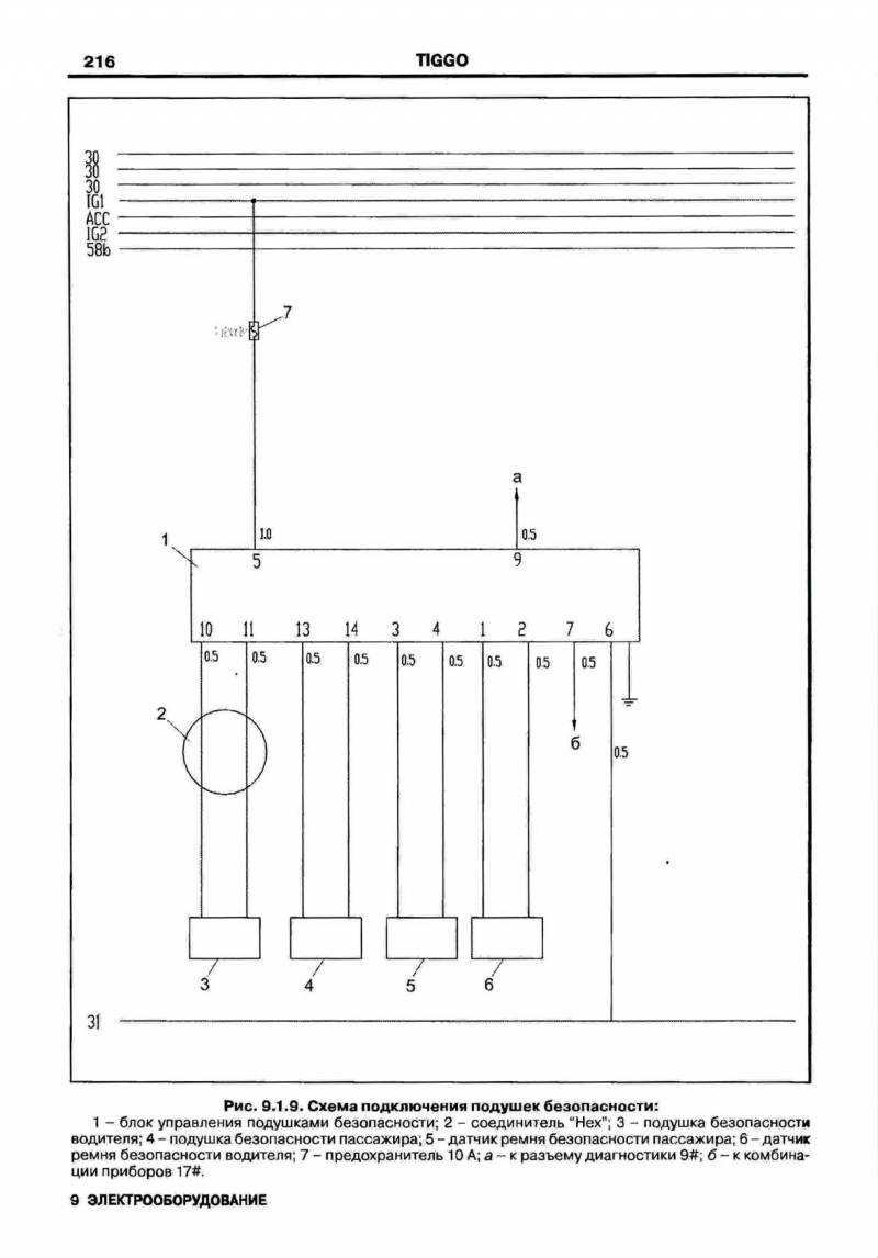

Может ли видеть hobdrive ошибки, связанные с подушками безопасности на Chery Tiggo?
Загорелась лампочка подушек и Chekc, но hobd увидел только ошибку "датчик кислорода".
В нете нашел файл с кодами ошибок на подушки без. Chery Tiggo и электрическую схему :
Chery TiggoPB.docx
- (36.06 КБ) 1206 скачиваний
- KIO1968
- Сообщения: 91
Нет. Программа читает только данные, передаваемые бензомозгом. Для чтения подушек, АБС и коробки-автомата используются другие программы. По неподтверждённым данным, подушки вообще сидят на другой ноге ОБД-колодки (вероятно на 9й, но может не на всех моделях).GOLD_HOBD писал(а):Может ли видеть hobdrive ошибки, связанные с подушками

Но теперь я переделался под газ,как выкладывали ребята в той теме,но заправки и события не отображаются
persistent.data
- (5.3 КБ) 1358 скачиваний
