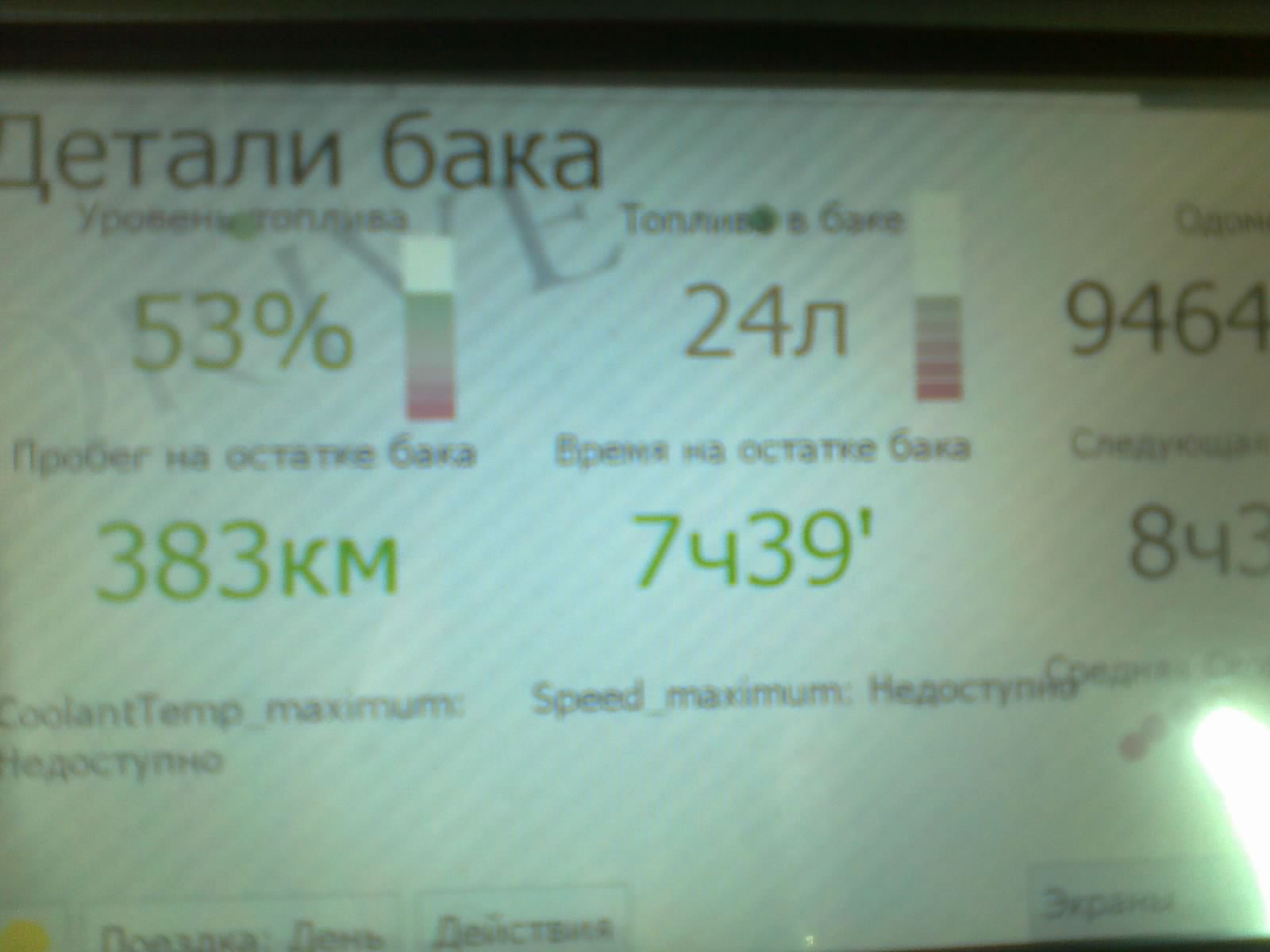

Вопрос - последняя вкладка "детали бака" нет значения какой то температуры и не показывает максимальную скорость
У вас похоже не обновились файлы раскладок сенсоров.
Если вы их сами не обновляли потому что правили вручную, то эти два сенсора надо исправить - изменить в слове maximum маленькую букву на большую (Maximum)
Если ничего сами не правили, то просто скопируйте все файлы из последнего дистрибутива заново.
