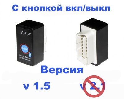

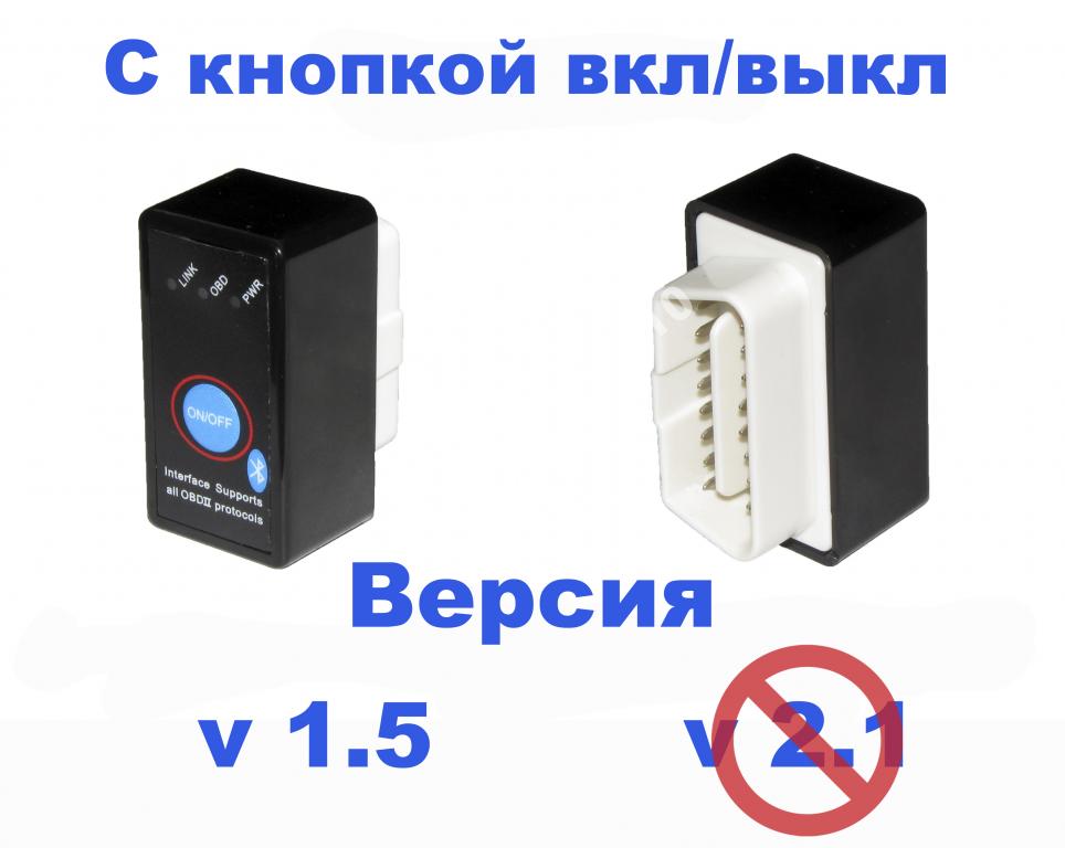

Купил этот адаптер:
http://ru.aliexpress.com/item/V1-5-Supe ... 47403.html
С программой OpenDiag работает отменно, но хотелось получить полноценный БК.
Имею: андроид 4.2, установленный хобдрайв (пока демо), ВАЗ 2111 2006 г с январем. Коннект к адаптеру есть, автоопределение говорит - обнаружен адаптер ODB II, но дальше этого не двигается, связь с ЭБУ не устанавливается.
Записать лог и отправить?
alexey.erakhtin73951,
1. Экраны/настройки/параметры елм - выбрать ваш елм адаптер
2. Экраны/настройки/параметры авто:
- тип: VAZ Январь 7 Euro2
- шаблон строки иниц. елм: VAZ Yanvar
- метод расчета расхода: по встроенному датчику часового расхода.

Получилось, заработало
Тип подключения выставил вместо автомата - легаси. Тестируем-с...
