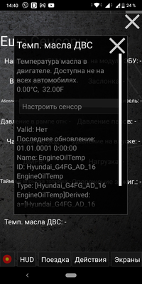

Добрый. На заведённом авто.
Экраны\еще сенсоры нажмите на Темп масла ДВС и сделайте скрин.
Положите скрин и лог (трейс)

Добрый день
В меню ЕЩЕ СЕНСОРЫ уже показывает, но
на главном экране нет отображения
во вложении фотки
https://dropmefiles.com/7IVNO
shumahermg писал(а):Добрый день
во вложении фотки
Экран Еще сенсоры - это наш экран, а "Hyundai Creta" - это то, что вы дополнили.
Вообще по правильному - привести в порядок id сенсоров, тогда не надо выкладывать доп. ecuxml.
Отредактируйте ваш файл user.layout используйте название id='EngineOilTemp', а не как у вас там сейчас
