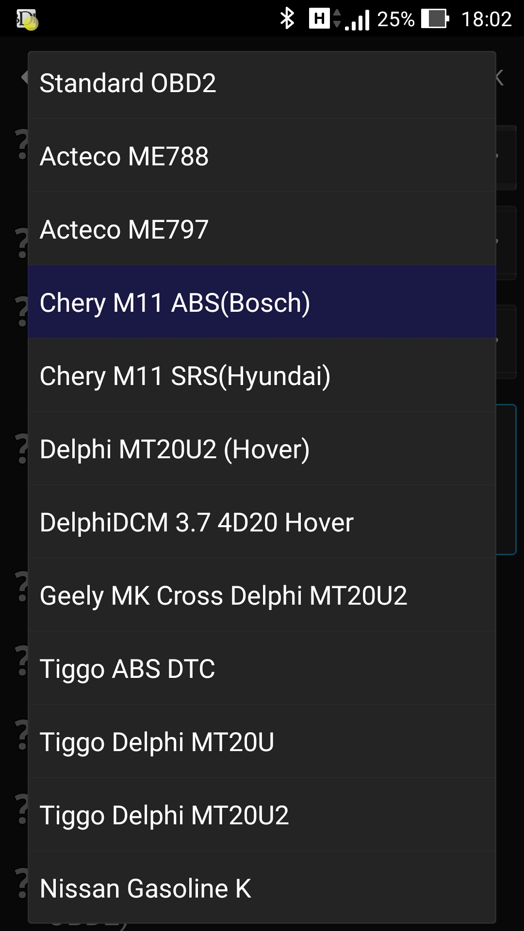

Здравствуйте! Авто chery m11 2010г. 1.6 нет в списке, есть возможность добавить? Хочется видеть ошибки по abs и подушкам безопасности. Модуль elm373, программу скачал купил лиценз.
Для м11 есть поддержка и абс и подушек.
Смотрите в экраны/настройки/параметры авто/тип эбу

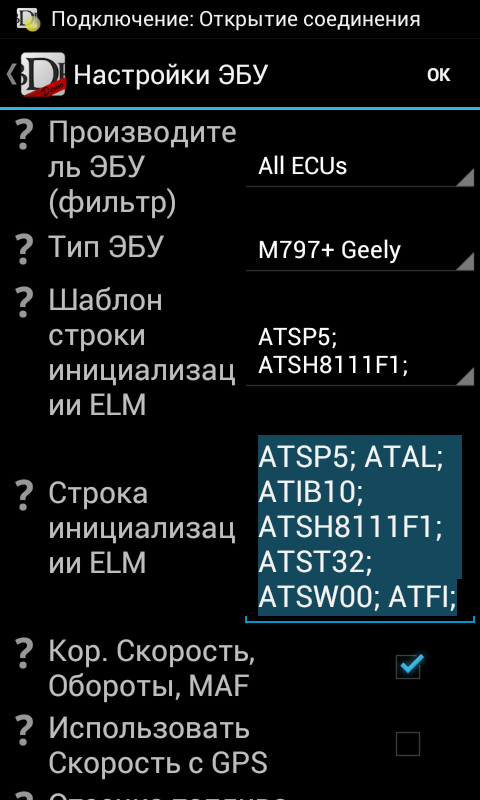

Здравствуйте! Помогите настроить профиль для джили ск 2008 года с ЭБУ Bosh M7.9.7, топливо бензин.
Правильно я выбрал?
Правильно я выбрал?
