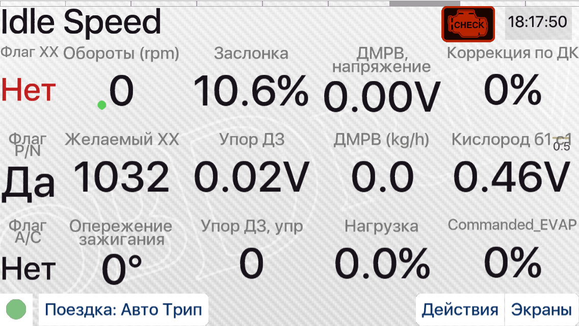

по картинке:
Флаги (первая колонка) описаны одинаково, но почему-то красным НЕТ раскрашивается только для одного параметра...
my.rar
(10.62 КБ) 1079 скачиваний
Re: [Mers HFM/PMS] настройки(экраны) для IOS версии
hfmscan писал(а):Флаги (первая колонка) описаны одинаково, но почему-то красным НЕТ раскрашивается только для одного параметра...
На Вин32 и андроиде раскрашивает три параметра. ИОС и меня нет - не могу проверить.
Ждем Игоря...
