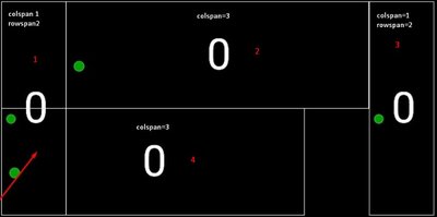

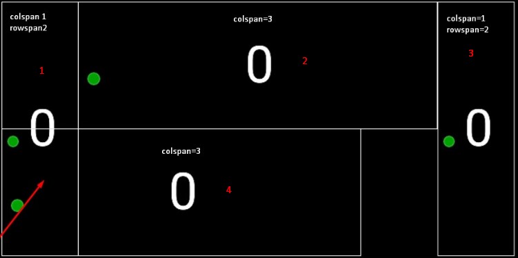

Делаю как посоветовали, используя colspan и rowspan. Не получается. Ячейка 4 не желает признавать наличие в первой колонке ячейки 1.
То что я хочу невозможно?
<grid rows="15,15,30,10,20" cols="15,15,,15,15">
<item id="Speed" period='10000' colspan="1" rowspan="2"/>
<item id="Speed" size='giant' colspan="3"/>

По colspan - там поддержка немного кривая, чтобы rowspan работал, нужно вставлять в "пустые" места <item/> (пустой айтем).
т.е. во втором ряду должно быть
<item/>
<item/>
