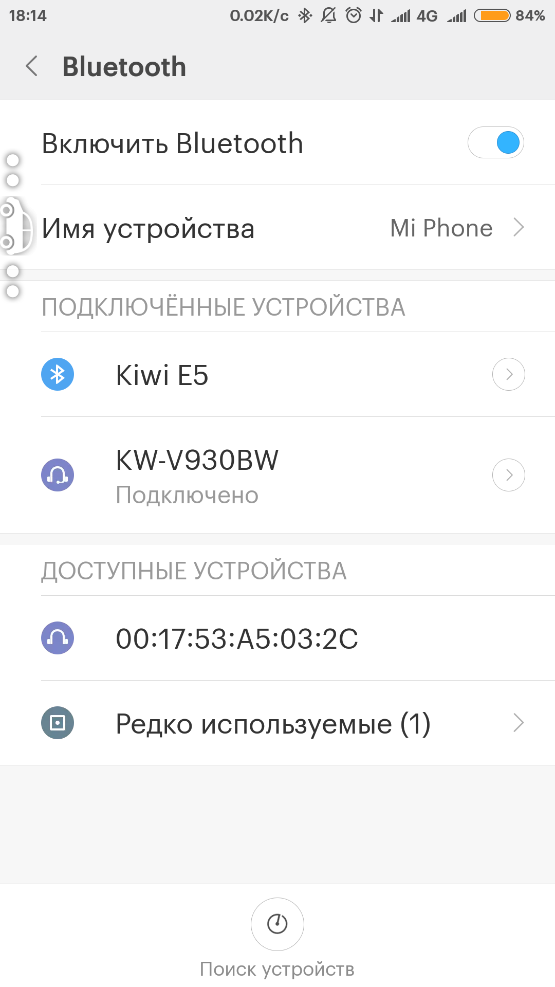

Игорь, все что только можно Torque, ODB Fusion, ODB Auto/Car Doctor и многое другое. Вообще без каких-то настроек цепляется.
Здравствуйте, Евгений.
Покажите пожалуйста скрин спаренных блютуз устройств. Как отображается он там.

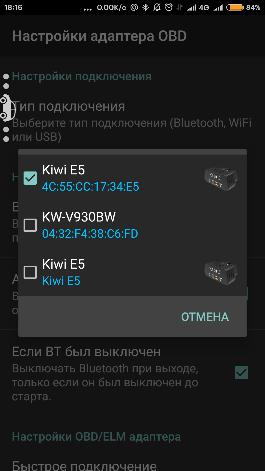

Не совсем понял, где это там, поэтому во вложении системный и torque
Евгений, в андроиде подключен 04:32:F4:38:C6:FD, а в торке 4C:55:CC:17:34:E5. Это два разных адаптера или один, но отображается как два?

Дмитрий, 04:32:F4:38:C6:FD это магнитола.

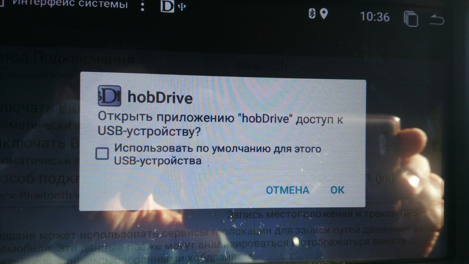

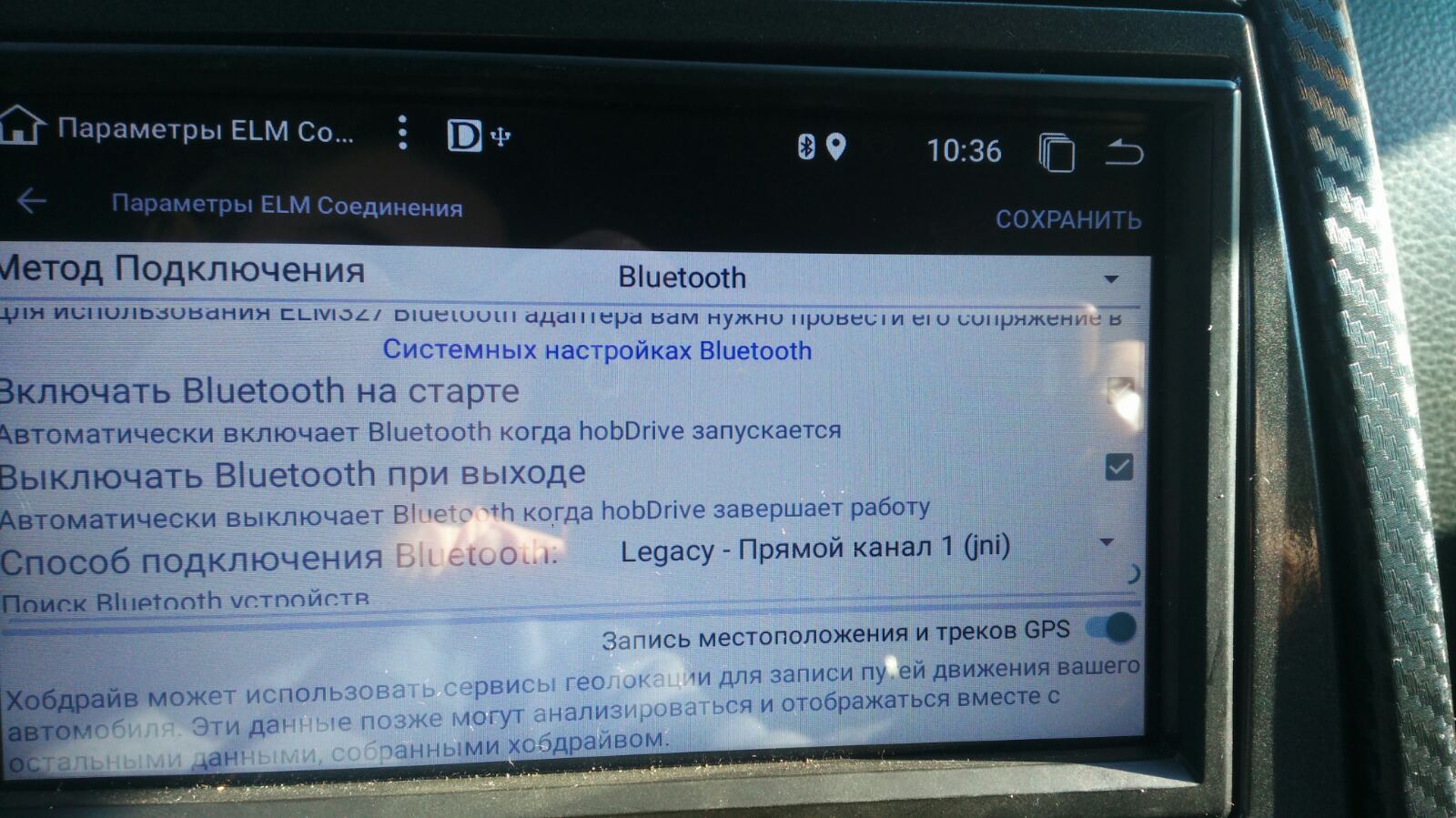

Купил магнитолку на 9 андройде, не могу подключить, постоянно пытается подключиться к usb, на магнитоле предустановленный торк, он подключается к елэмке, но с кайроном не дружит, а хоб дружит но не подключается(с телефона все ок)
вопрос , как китаец сделал на торке подключение по блютузу, но самого блютуза настройки в магнитоле нет, и в меню торка не активно, но адаптер подключен, может можно как то и хоб так сделать?
HobDrive 1.5.50_lic, ZTE Z7Max Android 7.1.2, ELM373V1.5, андройд 9.0 (магнитола но нейм)

Вот что пишет

Я так понимаю подружить не получится?

Имя: Константин
Сообщение atl »
так делал, почти сразу, нет связи, адаптер звонилка находит, а Хоб пишет: неправильный адрес блюпуп
