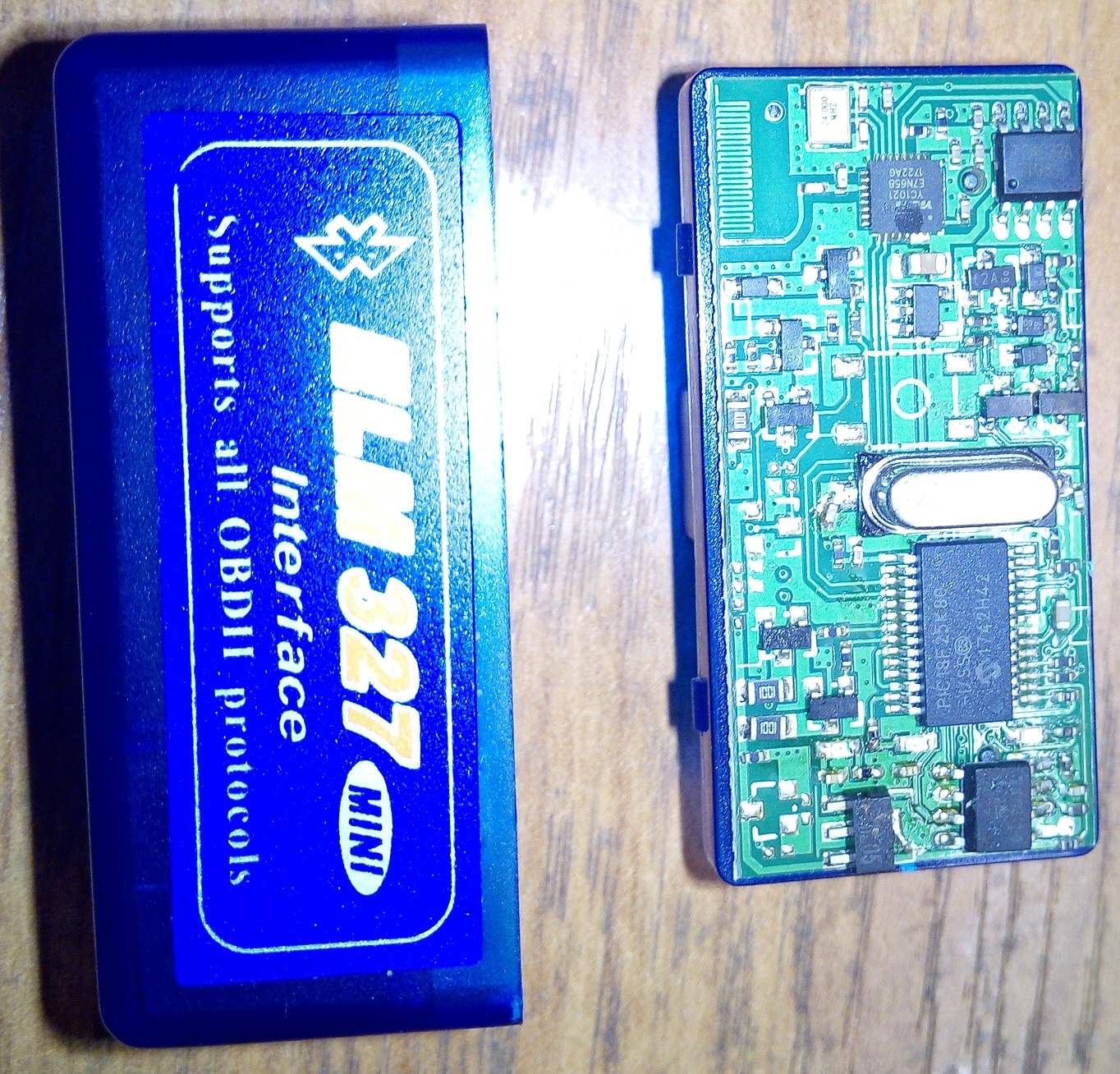

ЗЫ. есть фотки внутренностей елм?

У вас случайно адаптер не фирмы ancel?
Есть возможность попробовать другой адаптер?

Фотку адаптера сбросьте. И если есть возможность вскрыть без ущерба внешнему виду, то желательно еще фотку внутренностей.
