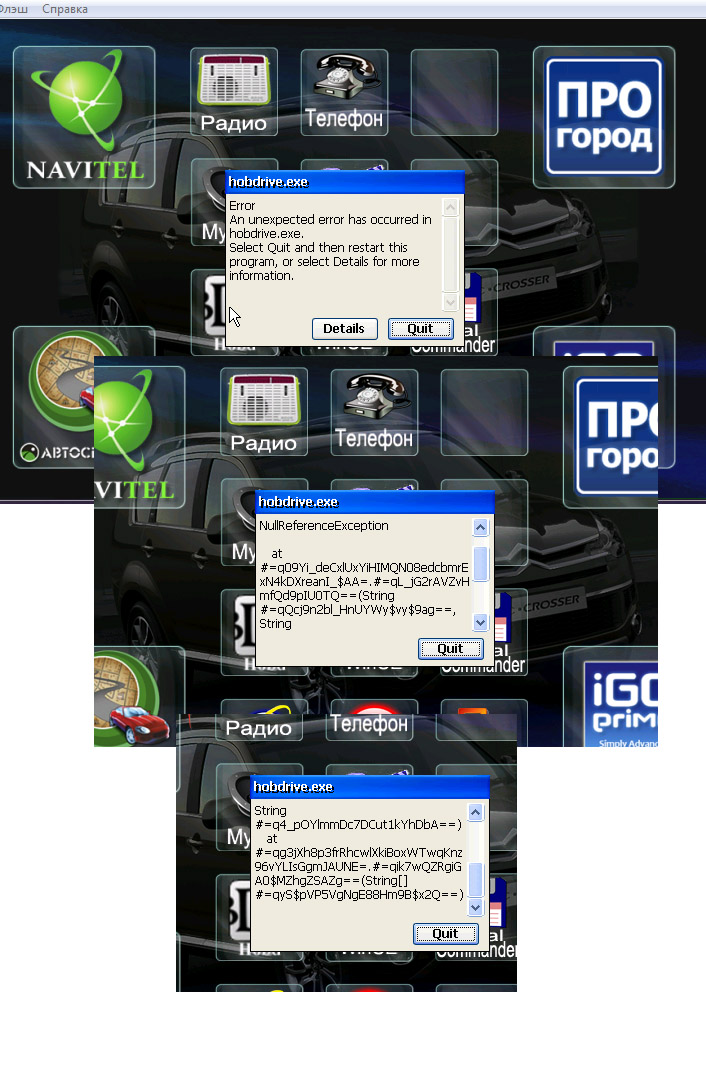

Окно details в предыдущем сообщении на картинке. Сейчас стоит бетта 1.1.57 все ок. остальные не скачивал, кроме 1.1.97. Как скачать предыдущие ? 1.1.97 пробовал поверх 57 и на чистую, ошибка одинаковая.

Вот есть еще 1.1.89 вылетает также как и 1.1.97.
Да, но нужно в текстовом виде содержимое. Оно закодированно, вбивать его руками с экрана невозможно )
useragent.dll в папку с новым hobdrive перенеси из рабочего лицензионного hobdrive.Viktor.Larionov5244 писал(а):бета win ce 1.1.97 лицензия standalone не запускается, не лицензионная версия все ок.
