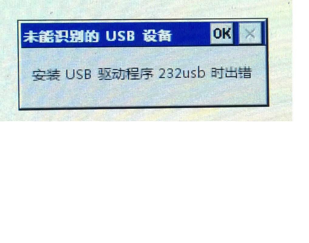

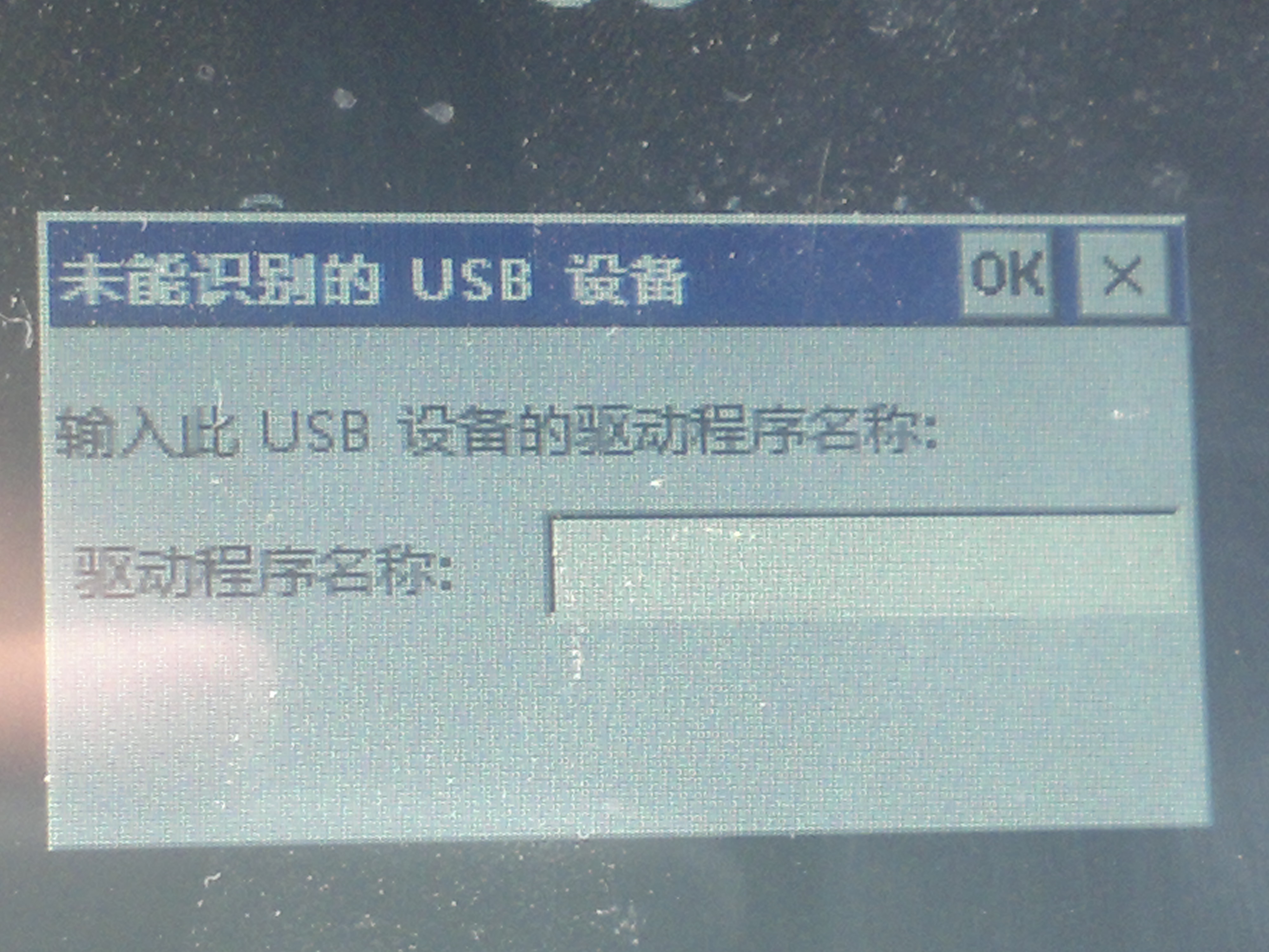

Здравствуйте. При подключении вылазил окно на китайском типа укажите имя драйвера. Я указал там 232usb. После повторного подключения снова выводил окошко. Я закинул их в папку WINDOWS. Запустил повторно и указал имя 232usb вылезло вот такое окно. Это означает произошла ошибка во время установки. Но уже потом сообщения не выходит чтоб указал название.
После указания названия драйвера.

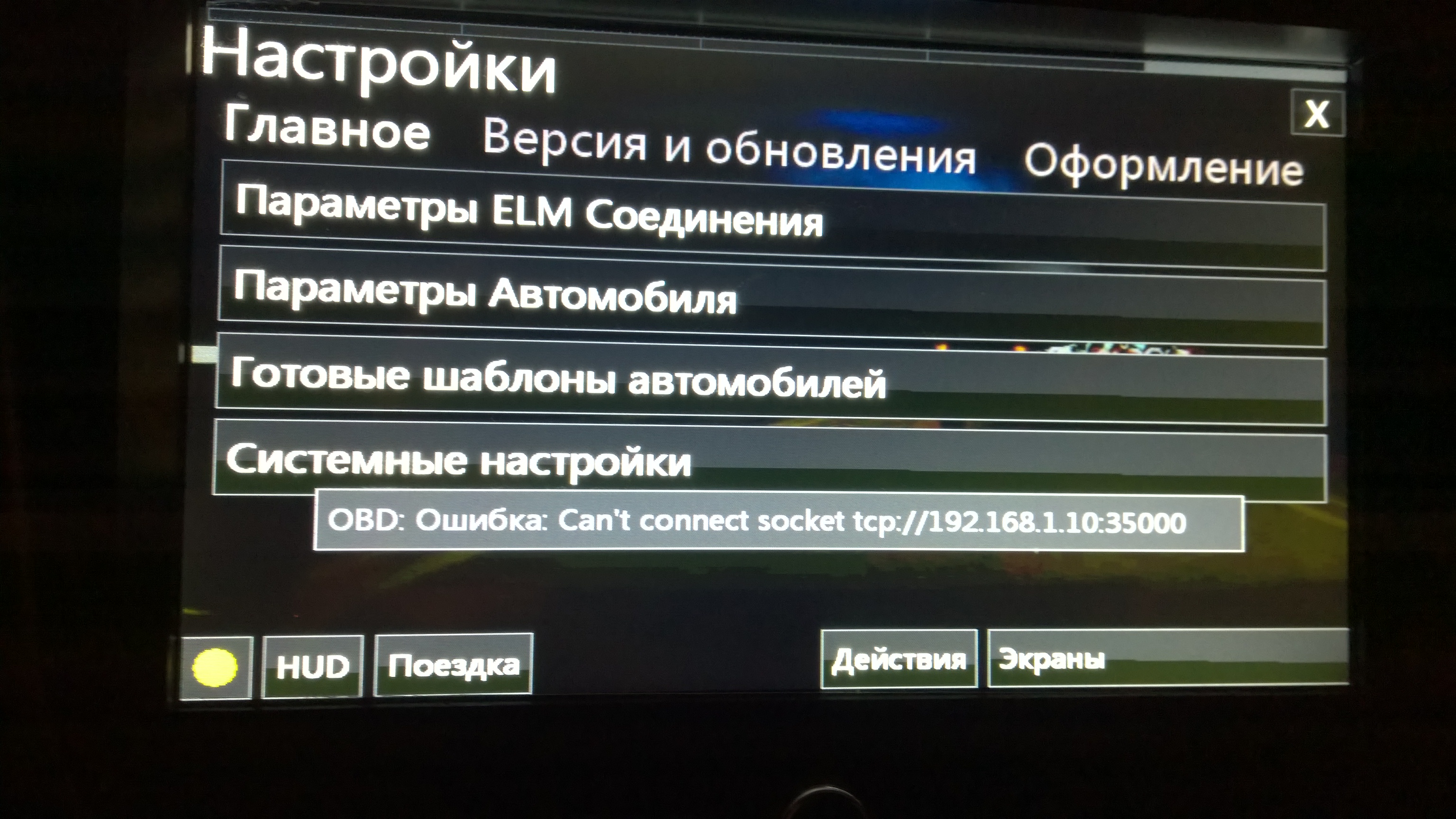

А вот когда запускаю программу HOBD то выводит сообщение об ошибке. В настройках пробовал разные com порты а эффекта нет. Что мне сделать то дальше?

В итоге когда вкл. магнитолу то все равно выводит сообщение эту. Не помогает ваш совет. Типа положите файлы с драйверами в любую папку. Толку нет от этого. Будет ли дельный совет?
Просит имя файла.
Просит имя файла.
HobDrive 1.1.1(лиц), (win CE6.0), ELM 327 USB, Geely Emgrand ec7 механика 2013г.
gizmax80, после того как вы указали путь к драйверу программа связь установила, но после перезагрузки опять просит драйвер?
первый пост данной темы
На некоторых магнитолах путь к драйверу приходится вводить каждый раз при новом запуске.
Для автоматического запуска хобдрайва и скрипта, вводящего путь к драйверу можно использовать скрипты:

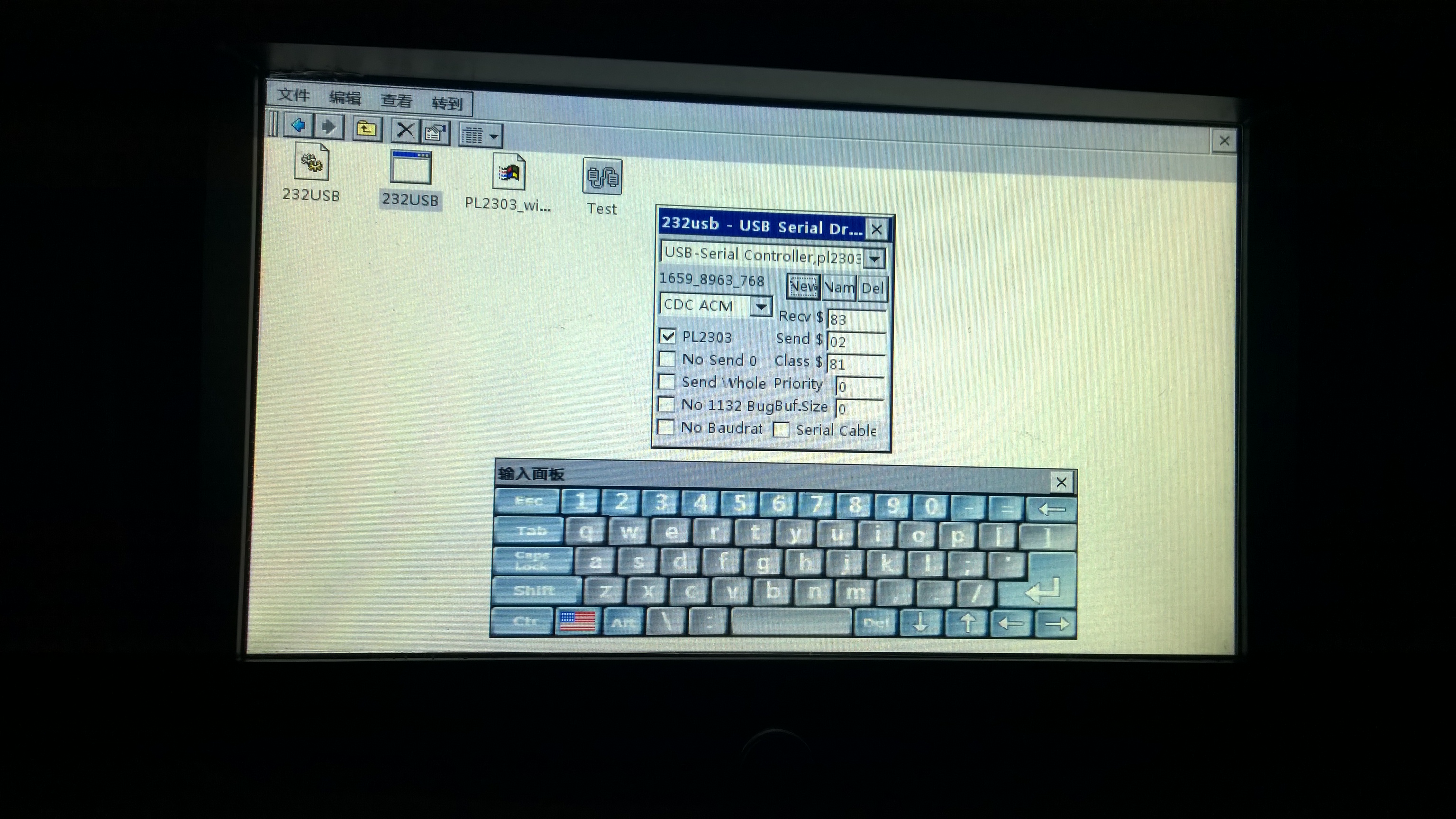

Да просит заново. С файлом драйвера лежит еще файл 232usb.exe. Его я запускал до установки драйвера и после. Так вот после установки драйвера он показывает вот это.
Показвает после установки файла
А вот программа HOB после установки драйвера не видит. Ни какой дополнительного COM порта не появляеться. В месте с драйвером в архиве есть файл тест. Ею можно проверить? Как им пользоваться? Скрипт если можно по подробнее как прописать? Куда зайти что написать.

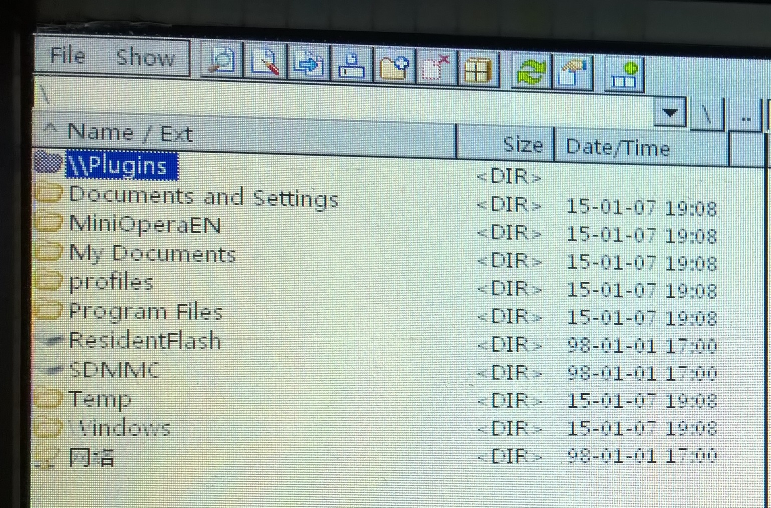

\StorageCard это есть карта памяти?
По скрипту. Что мне там надо исправить? Вернее можете применительно ко мне исправить две строчки. Если путь карты памяти называется \SDMMC\
Я правильно понял. Если поставить скрипт то уже не надо прописывать в реестр автозапуск программу. А нужно будет только установить программу для смены экрана MVButton.1.5 ????
Вот так у меня выглядит файловая сиситема
