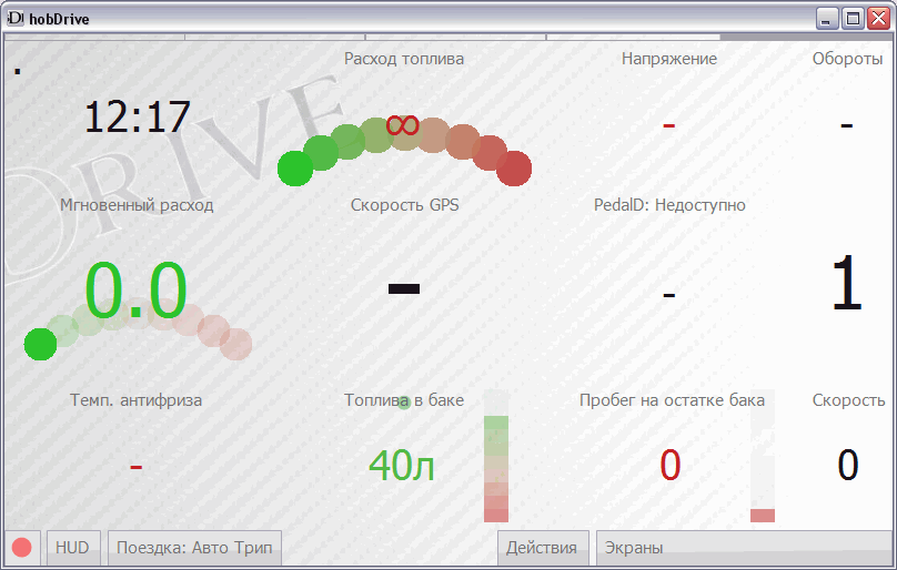

В правом верхнем?abro писал(а):Вторые часы в правом углу уменьшены
Их можно просто отключить в настройках.
Экраны/Настройки/Настройки экрана/Отображать время поставить НЕТ
Я использовал ваш user.layput и ничего в static.layout не редактировал.
Часы на картинке из предыдущего моего поста обновляются.
Правильно, обновляются.
А теперь из своего static.layout удалите DateTime. Обновляться перестанут.
Но теперь ясно, что можно не трогать static.layout, а часы отключить в системных настройках.
Спасибо, ранее это было непонятно.

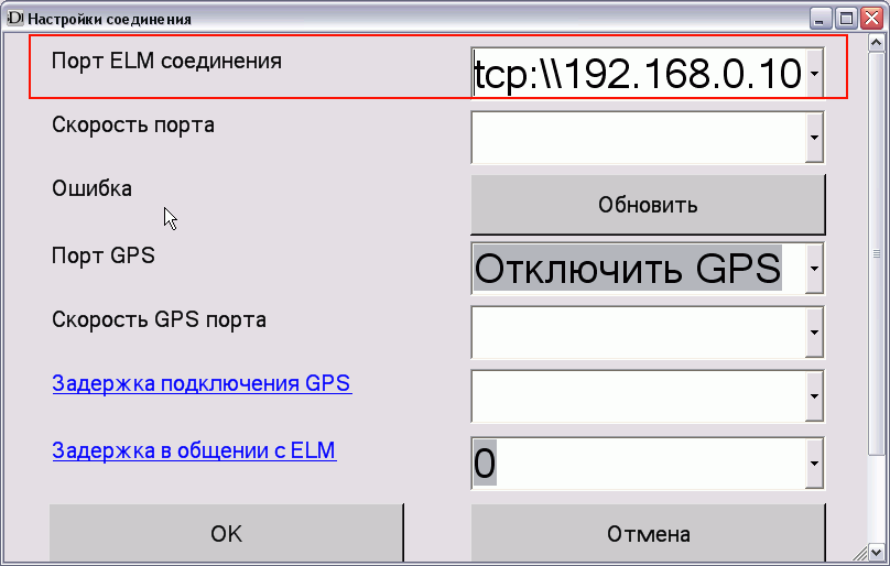

1.1.92 Demo - в настройках параметров соединения только блютуз.
ВайФай можно (связь глофиша с елм вайфай присутствует (пинг проходит)) ?
HOBD 1.1.92(Demo)+ELM327WF+Glofiish x600 (WM 6 Pro - CE 5.2.1620 (18125.0.4.2))+HOBD 1.2.7(лицензия)+ELMs327BT+HTC DESIRE V(Android 4.0.3)+VAZ2123(Bosch 7.9.7 E4(2010))
"Порт ELM адаптера" значение tcp:\\192.168.0.10:35000Dimania писал(а):ВайФай можно
