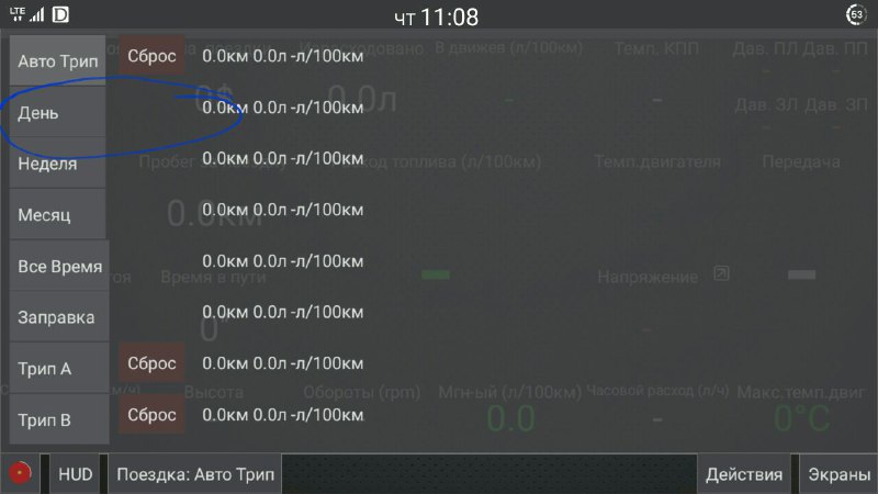

YUra.Veterinarov6468 писал(а):можно ли на нажатие датчика повесить вывод информации за день, поездку или неделю?
типа как сделано для "Время в пути"?
или переход на отдельный экран? Можно сделать, например, отдельный экран с расходом в разных разрезах и при нажатии на Расход из Главного экрана будет переход на этот экран. Так подойдет?

kdika писал(а): типа как сделано для "Время в пути"?
Сорян, но не знаю как сделано для "Время в пути" , я имел ввиду - можно ли в один клик(нажатием на какой либо сенсор) переместиться сразу на экран "Поездка:День" либо "Поездка:Авто Трип".
Примерно так
      <item id="Speed" onclick="Go(Trip computer)" inherit="_GoIcon"/>
При нажатии на датчик Скорости откроется экран "Бортовой комп". inherit="_GoIcon - это иконка стрелочки.

kdika писал(а):Примерно так
Вместо "Trip computer" надо вбить название экрана, а как называется экран "Поездка:День"?
YUra.Veterinarov6468 писал(а):как называется экран "Поездка:День"?
это не экран. Это разрез отображения, который применяется для всех экранов.
Я думал, что у вас уже созданы свои экраны: viewtopic.php?f=12&t=133&start=540#p20001
Сообщения: 136
Сообщение YUra.Veterinarov6468 »
Такой разрез не работает со стоимостью поездки (
