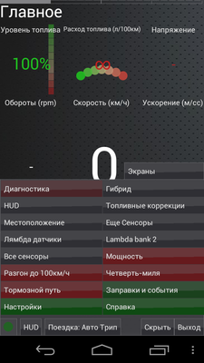

Спасибо, помогло, но я кроме датчиков ничего другого и не крутил вроде. Логи по авто (и соответственно папка) хранились еще с хобд версии эдак 1.1.19, может из-за этого или я где накосячил? Пара вопросов еще возникли: как удалять записи, например, заправок и как удалить некоторые вкладки из меню на скрине (лямбда банк 2, гибрид, еще сенсоры и др.)?
p.s. Я абсолютно запутался в user.layout, т.е. если туда не вбивать 4 доп. вкладки (мощность, разгон, четверть, тормоз), то их нет совсем как и других не описанных там. Если вбить эти вкладки, то они есть, причем все и сразу после нажатия следует вылет. Может еще что подкрутить мне посоветуете?

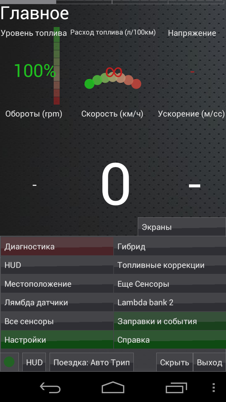

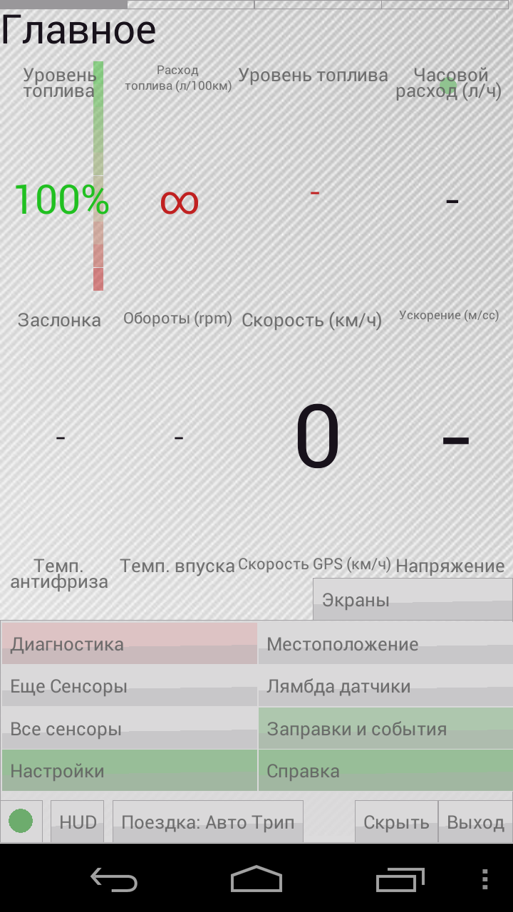

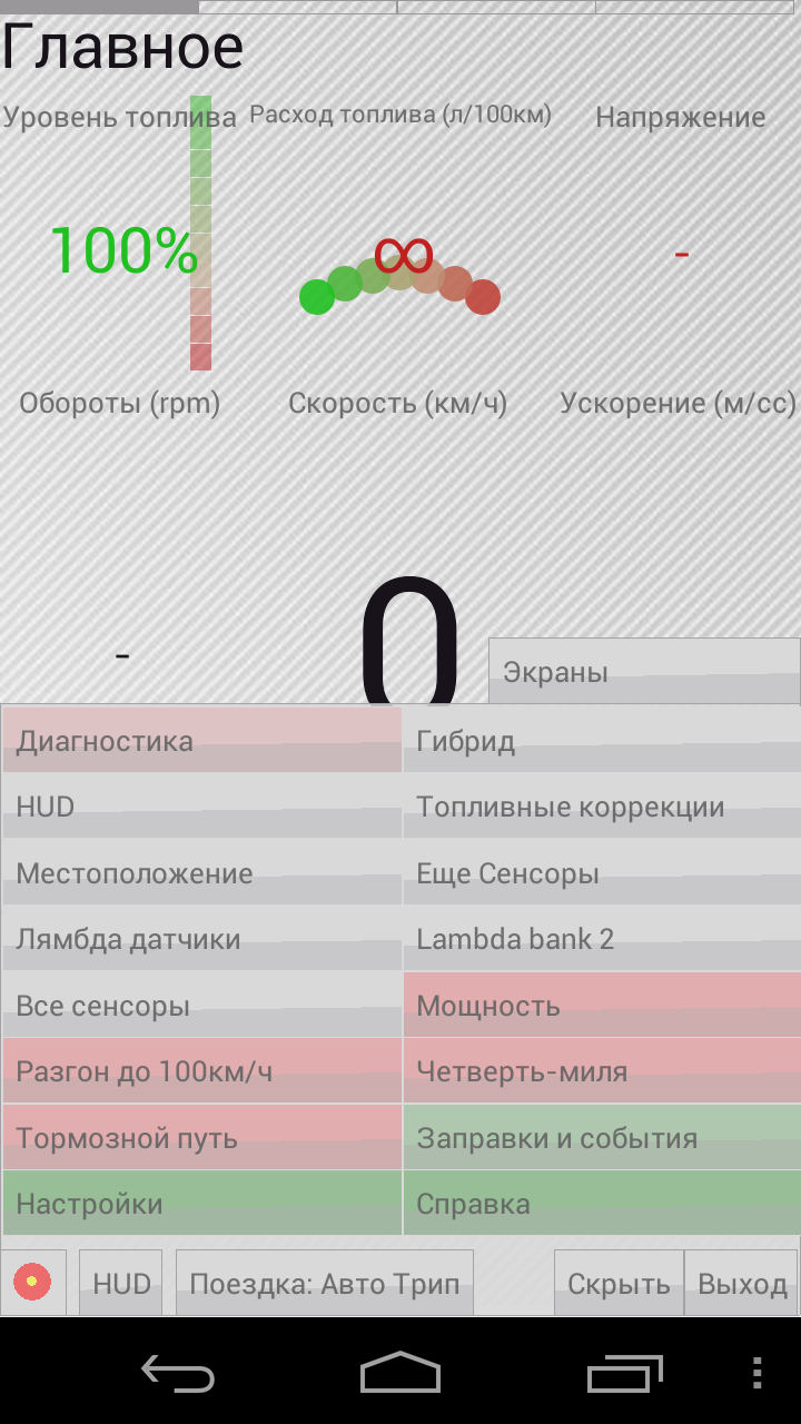

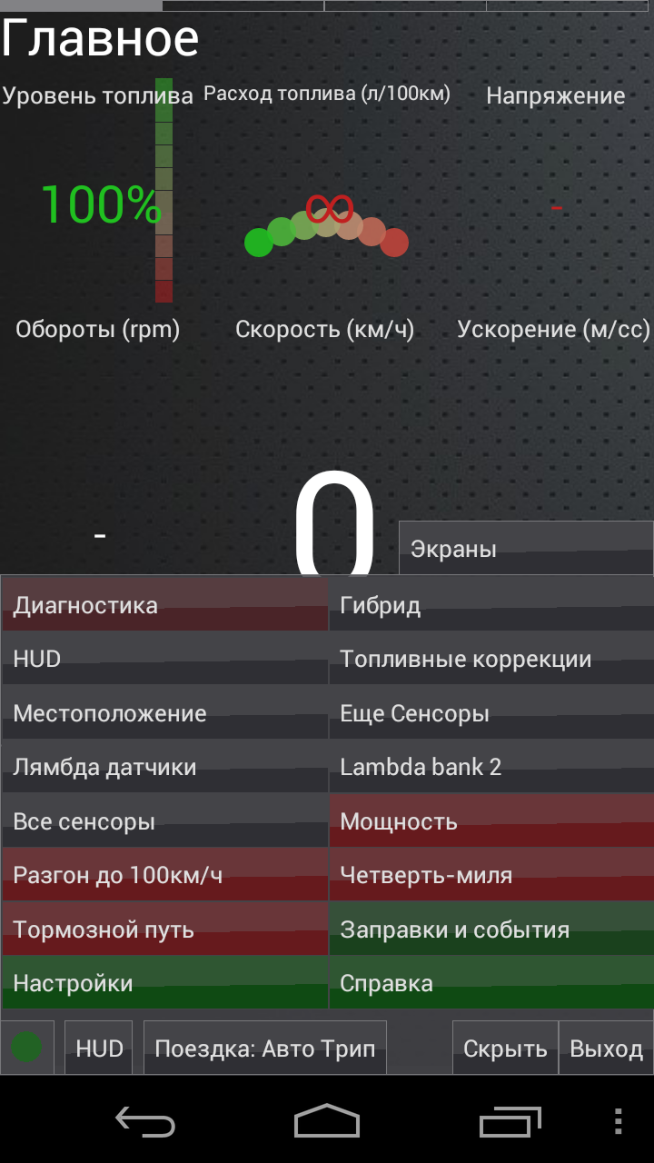

Ну вот, получилось воссоздать проблему, которая стабильно повторяется.
Удалил папку хобдрайва, полностью с нуля. "Первый" запуск, все вкладки на месте как на 1 скрине.
Далее жму выход (фактически программа не выходит, т.к. остается в памяти и ее можно принудительно завершить). Потом делаю опять запуск с ярлыка (т.е. "второй" запуск) и получаю полный список вкладок, но без 4 красных вкладок. :o
Если принудительно остановить программу и запустить, то получается ситуация как при "первом" запуске.
Такая же ситуация и с user.layout, при "первом" запуске есть абсолютно все вкладки, при "втором" только те, что в user.layout, отсюда и не работоспособность 4 красных вкладок, добавленных принудительно. :)
