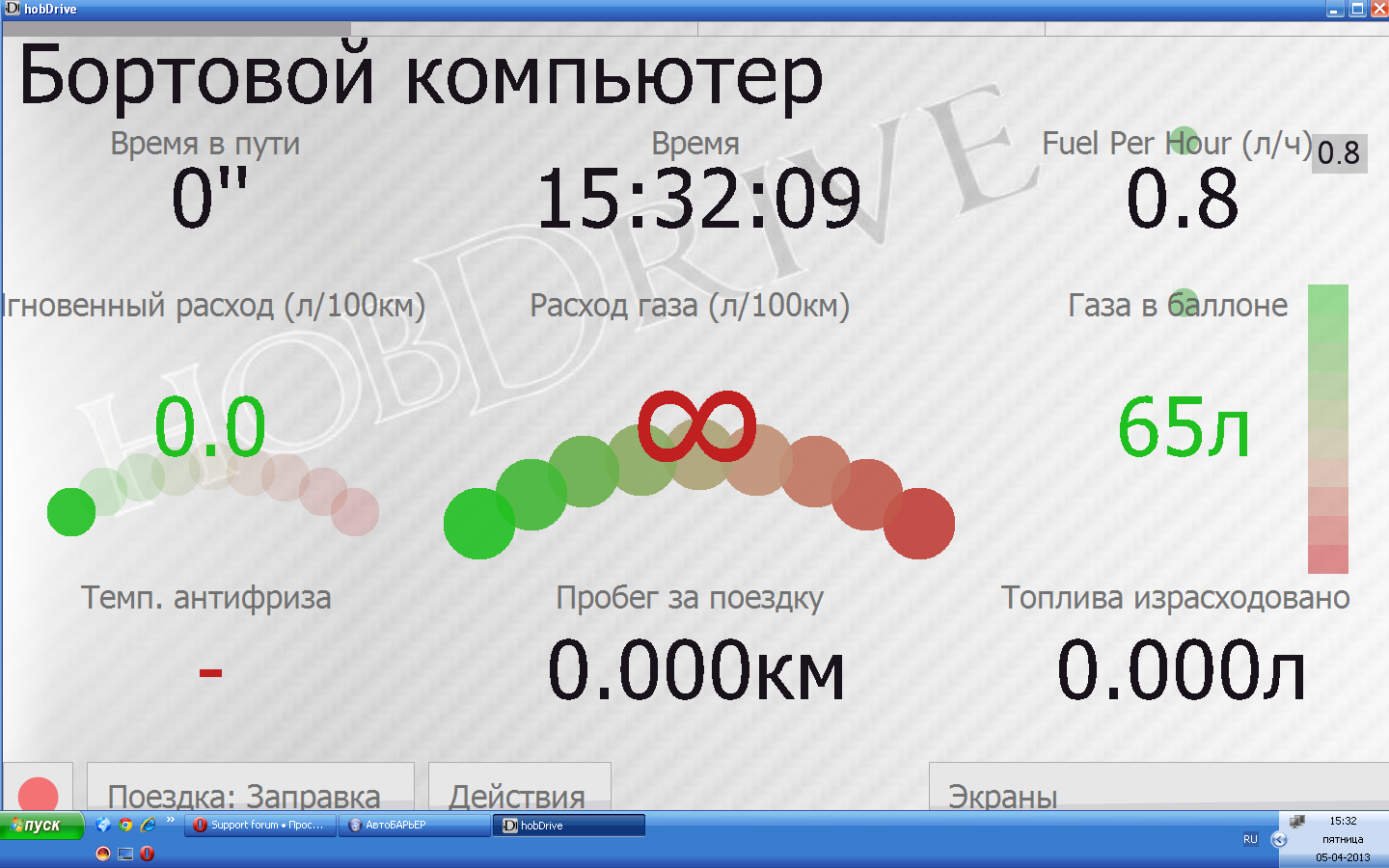

Кайл, пока сделал вот так, ваши замечания? Можно сделать так, чтобы все расчеты производились не от расхода топлива, а от расхода газа, т.е не учитывать израсходовано бензина?

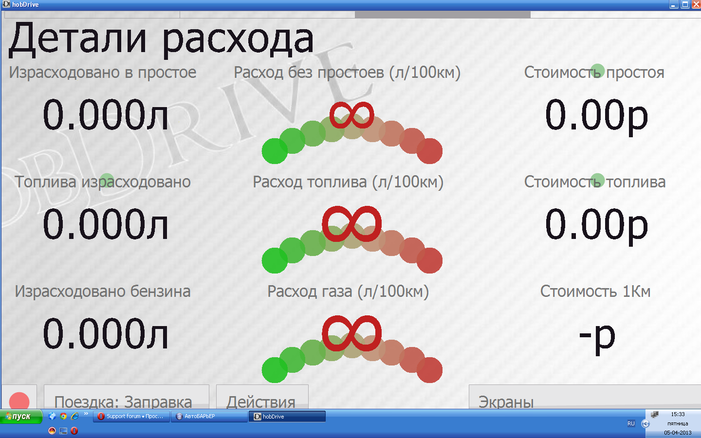

Я, для себя сделал так:
- в параметрах автомобиля установил температуру прогретого двигателя, ту при которой происходит переключение на газ.
Первый скриншот, постами выше.
- детали расхода, израсходовано на холодную (израсходовано бензина)- переименовано), учитывается то количество топлива, которое было потрачено до указанной температуры, т.е. бензин.
- детали расхода, расход на горячую (расход газа)- переименовано ), учитывается то количество топлива, которое было потрачено после превышения указанной температуре прогрева двигателя, т.е. газа.
Что получилось:
- проехал 339 км по городу, израсходовал бензина 1,2 литра (за 10 дней), температура по утрам чуть выше «0».
- детали расхода, расход топлива и расход газа отличаются друг от друга на 300 гр., расход топлива больше.
Вот и думайте, стоит из-за 300 гр. что-то менять в программе, если это затратно?????
