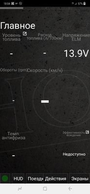

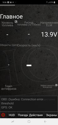

Добрый вечер. Поменял сканер. Вроде законнектился, после этой процедуры: -экраны\настройки\параметры авто\настройки эбу
тип эбу - Standard OBD2
шаблон строки иниц.елм - ELM Reset
- заведите авто и запустите программу
- экраны\настройки\сообщить о проблеме
- экраны\настройки\сообщить о проблемено - не одни данные не выдает. Ниже прилагаю скриншоты и логи. Заранее спасибо за помощь.

Re: Диагностика на Nissan
По обд2 данные эбу не отдает. Сделайте лог по ниссану
