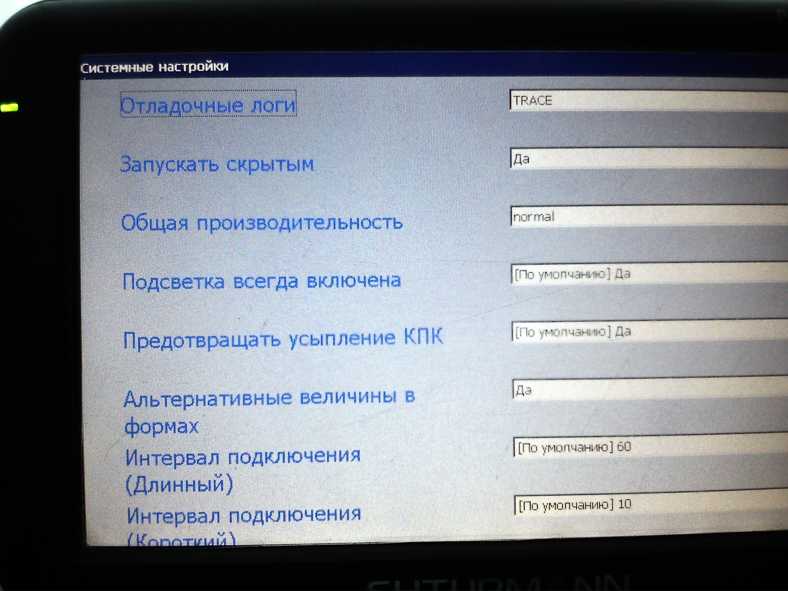

К сожалению вы не изменили уровень логирования на trace(Oleg10363 писал(а):Извиняюсь, мой косяк.)))

К сожалению вы не изменили уровень логирования на trace([/quote]
Я незнаю почему не поменялось но вот фото что я его менял.
Сегодня удалил старый лог и запустил поновой.
