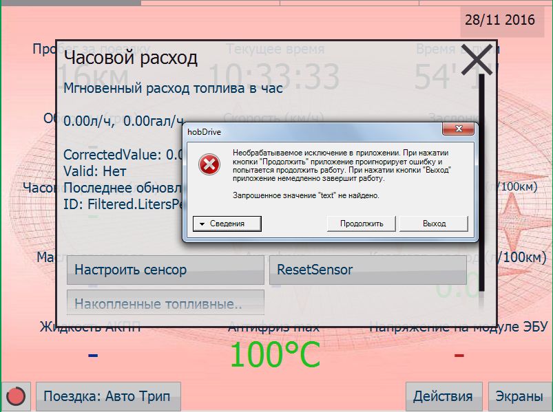

Нажмите на "Сведенья" и скопируйте его содержимое.
Не могу у себя воспроизвести эту ошибку (на двух компах с разными ОС все ОК ).Allbaer писал(а):4. Из предыдущей версии сюда перекочевала ошибка редактирования сенсоров по правому клику на сенсоре. При попытке редакции выскакивает окно с ошибкой, картинку прилагаю.
Я тоже запустил на двух разных компах (правда на обоих Win 7-32) и ловлю это на обоих.kdika писал(а):Не могу у себя воспроизвести эту ошибку (на двух компах с разными ОС все ОК ).
Это я копирую не с автомобильного, а с рабочего (elm не установлен и не подключен).kdika писал(а):Нажмите на "Сведенья" и скопируйте его содержимое.

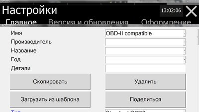

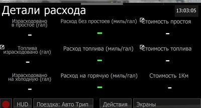

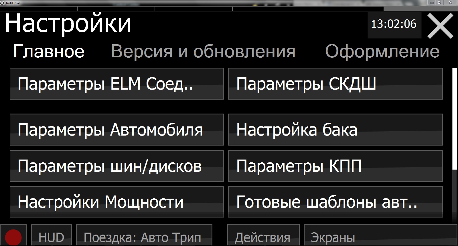

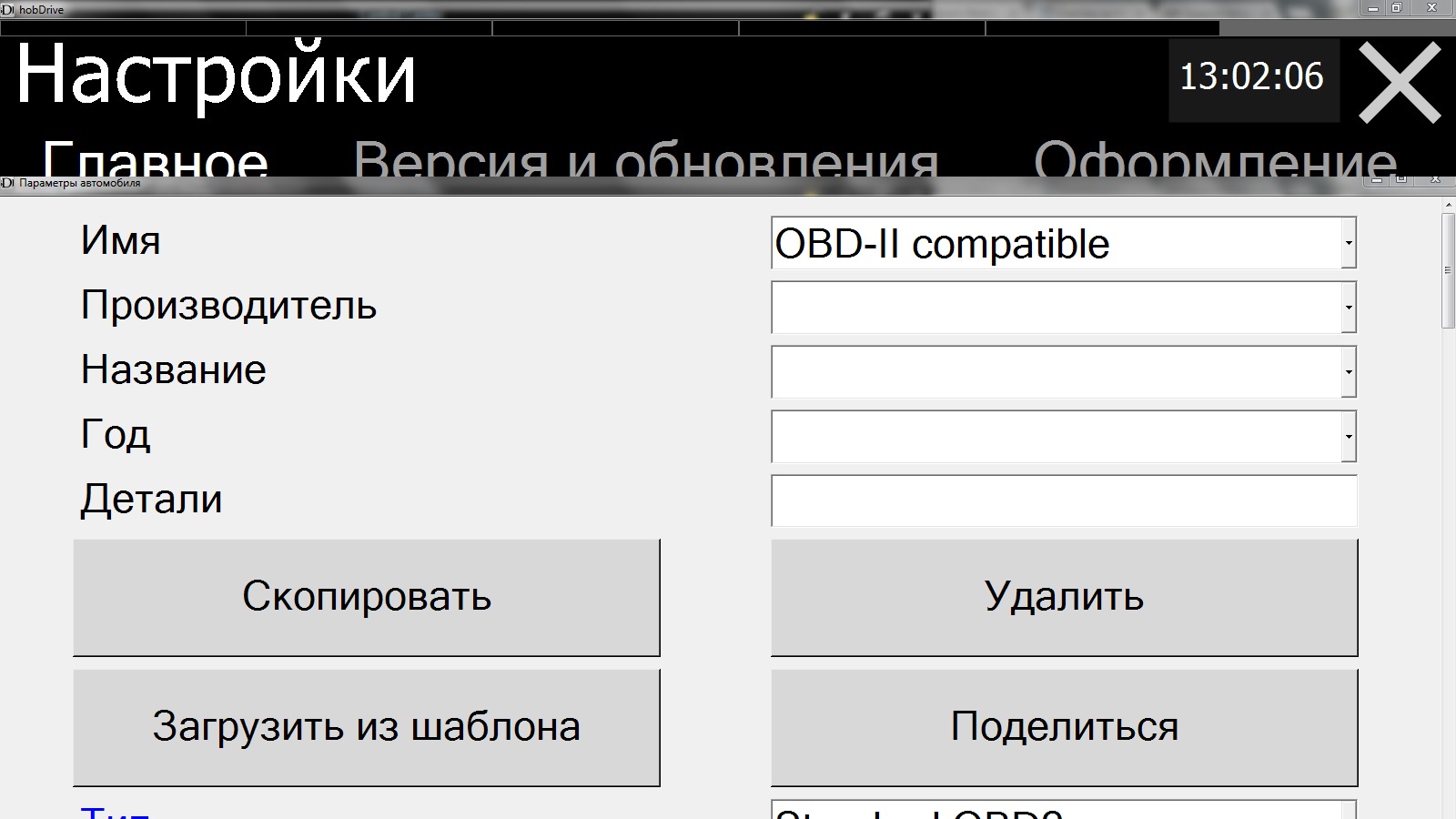

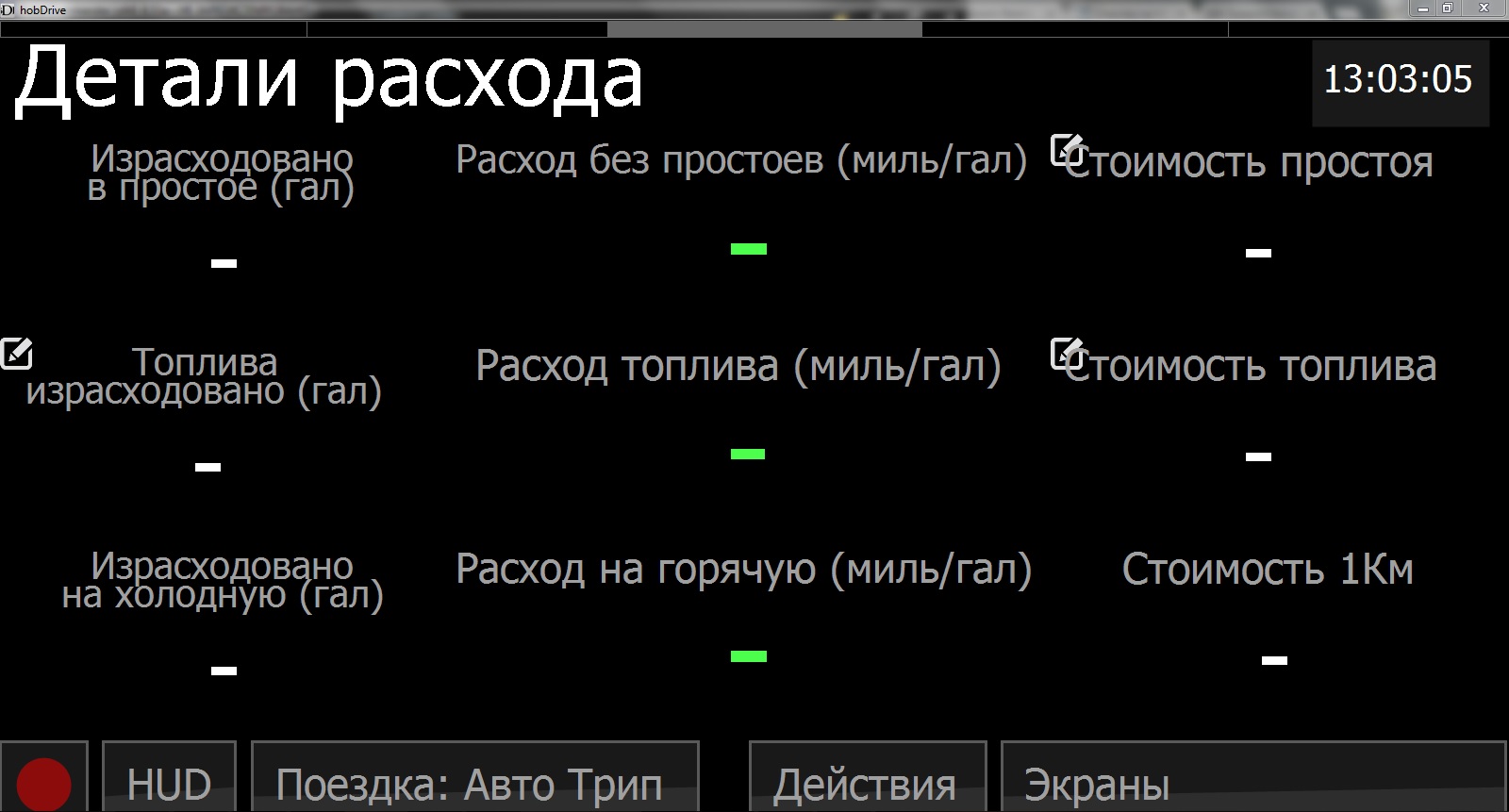

Добрый день! Хотел спросить решена ли проблема подвисания программы в меню настроек? когда включены экраны с датчиками все нормально, но если включить настройки все начинает подвисать. Вроде говорили, что эту проблема будет решена.
версия стоит hobd-1.3.2.wince-standalone
Для винСЕ более свежей версии нет.
печально(((( может есть какие нибудь пути решения?kdika писал(а):Здравствуйте.
еще в прошлом году сказали что есть подозрения от чего это, но так и больше в почту ничего не пришло....
просто на самих экранах все работает чудненько, но как только открываю настройки (главное меню) идут тормоза, видно по часам в хобдрайве. секундная перескакивает по 4 секунды (10:54:10 подвис далее будет уже 10:54:14 и так далее).
а если зайти из главного меню в настройки автомобиля, подключения, без разницы (когда выскакивает дополнительное виндовое окошко) там уже все нормально меняется без тормозов.
я даже андроид версию купил на телефон, но ею не так удобно пользоваться .
так как магнитола стартует с пуском автомобиля по автозапуску и сразу запускается программа.
и хобдрайв сразу начинает считывать показания практически без расхождений по топливу.
вот скрины для наглядности
PS может мне нет фраймвор 3.7 в папку с программой закинуть?
ато я посмотрел в стендалон версии 3.5 вроде как идет
К сожалению у нас нигде не воспроизводится, очень тяжело в слепую гадать (
Похоже что висяк из за отрисовки, возможно особенность прошивки вашей wince.
Но как угадать вслепую что исправить - не знаю (
Есть еще экраны где висит?
Детали сенсора? Диагностика?
Походите по менюшкам - может закономерность удастся уловить..
Детали сенсора? Диагностика? - все верно)
там тоже подвисает...
если это оформление тормозит, может можно как то его отключить?
Добрый день.kdika писал(а):Добрый.Не могу у себя воспроизвести эту ошибку (на двух компах с разными ОС все ОК ).Allbaer писал(а):4. Из предыдущей версии сюда перекочевала ошибка редактирования сенсоров по правому клику на сенсоре. При попытке редакции выскакивает окно с ошибкой, картинку прилагаю.
Эта моя ошибка проявилась и на версии 1.4.27. Решил проверить на чистой сборке - ошибки нет. Стал в свежую сборку по одному переносить свои файлы из прежней версии. Выяснилось, что ошибка проявляется при добавлении в текущую версию моего user.gauge, который я без проблем переносил из беты в бету вплоть до версии 1.4.24, если не ошибаюсь, когда ошибка проявилась впервые. Свой user.gauge готов бросить и забыть, но таки интересно, что в нём не так. Если же в нём не так слишком много, то прошу напомнить из какого файла программы его сделать: default.gauge или hobdrive.gauge? Свой файлик прикладываю к сообщению, .gauge переименовал в .txt
