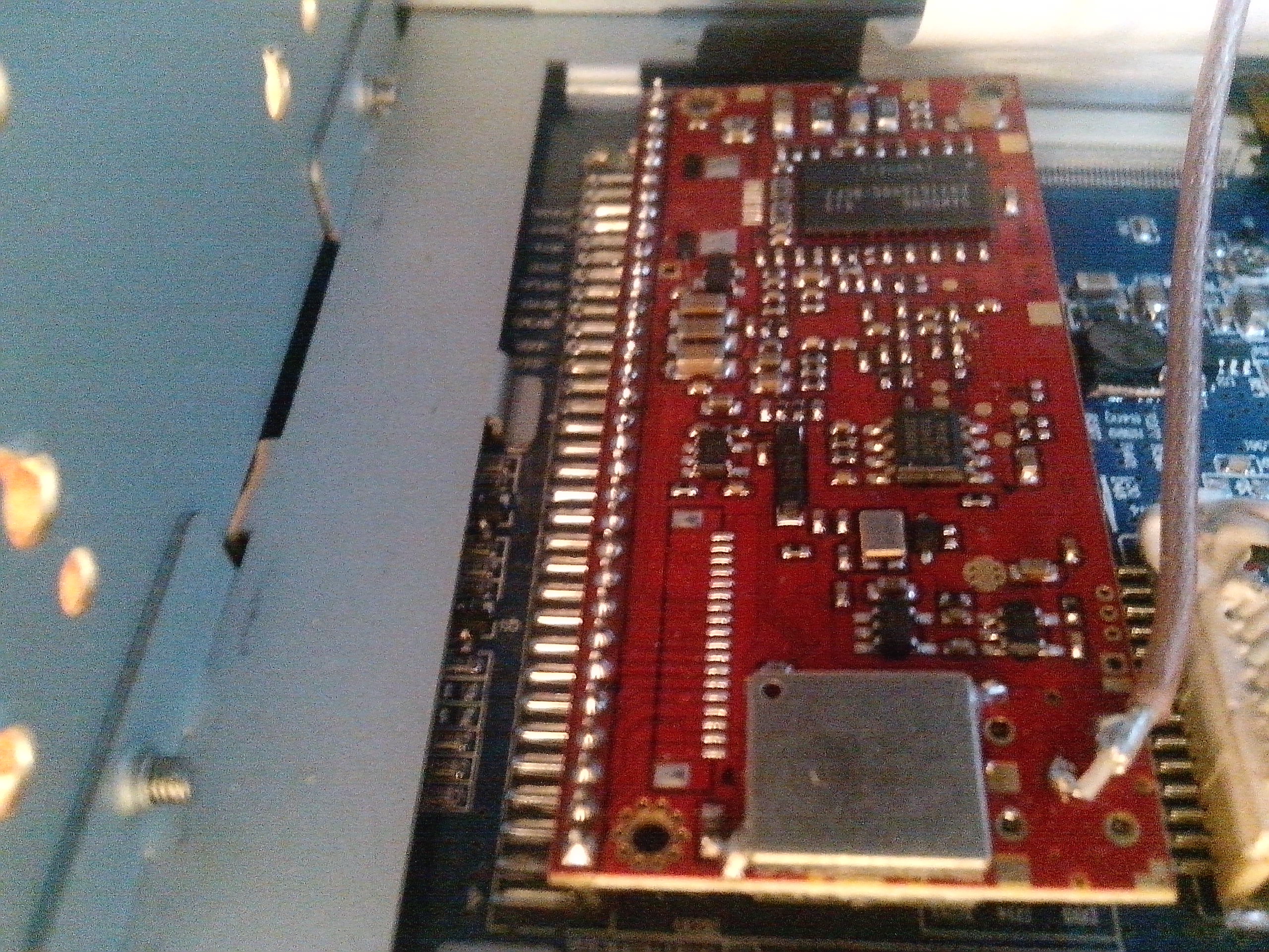

Короче, придётся смириться с кастрированностью моего ГУ... Что только не пробовал. Софтово пробовал решить вопрос - ошибка 10050. Паять куда... не нашёл. Наверное из-за того, что у меня выносной модуль gps. На плате ничего к нему относящегося не нашёл. Обидно, досадно, но... ладно. Модель всё равно уже старая, буду думать о покупке новой.

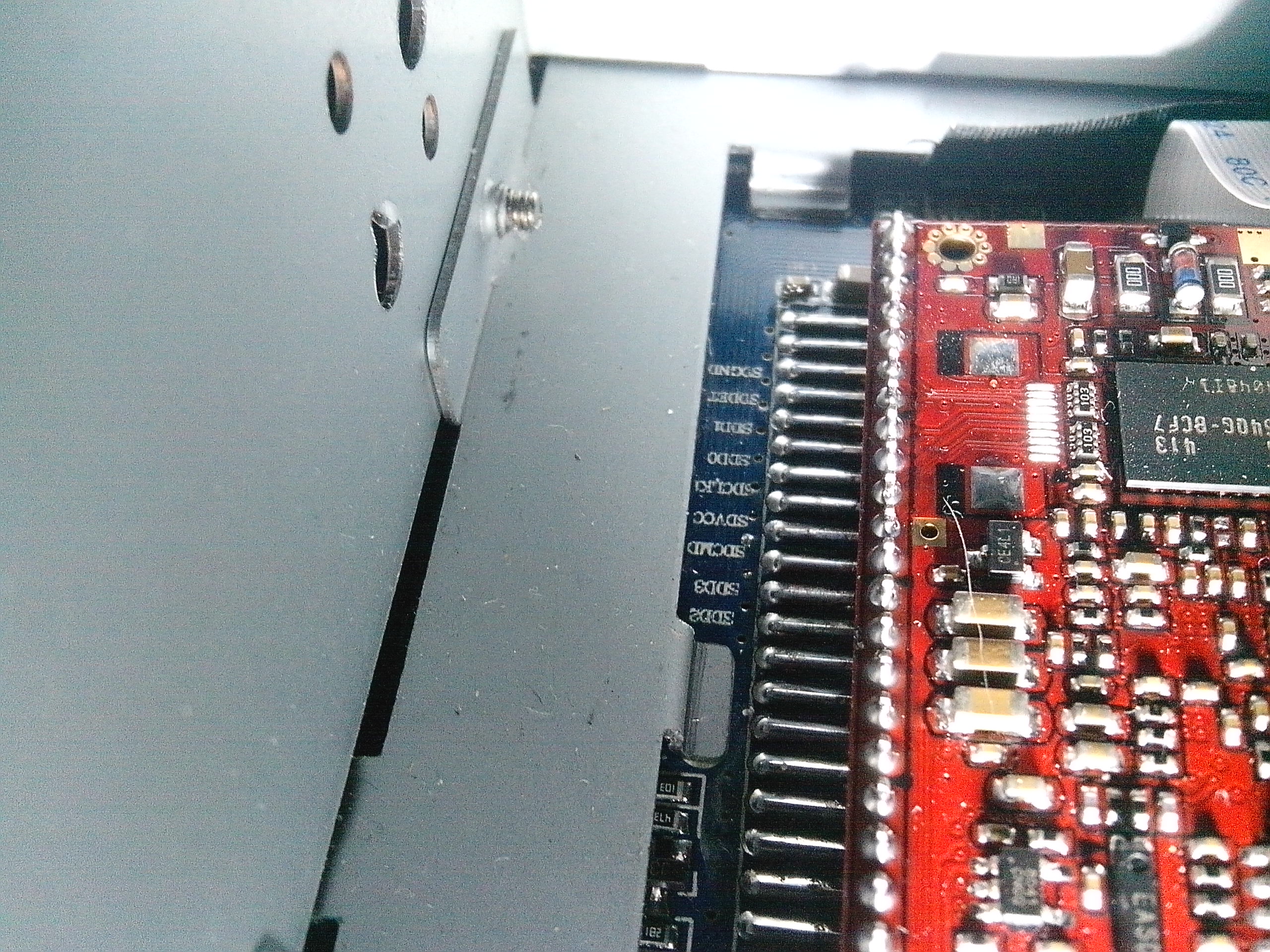

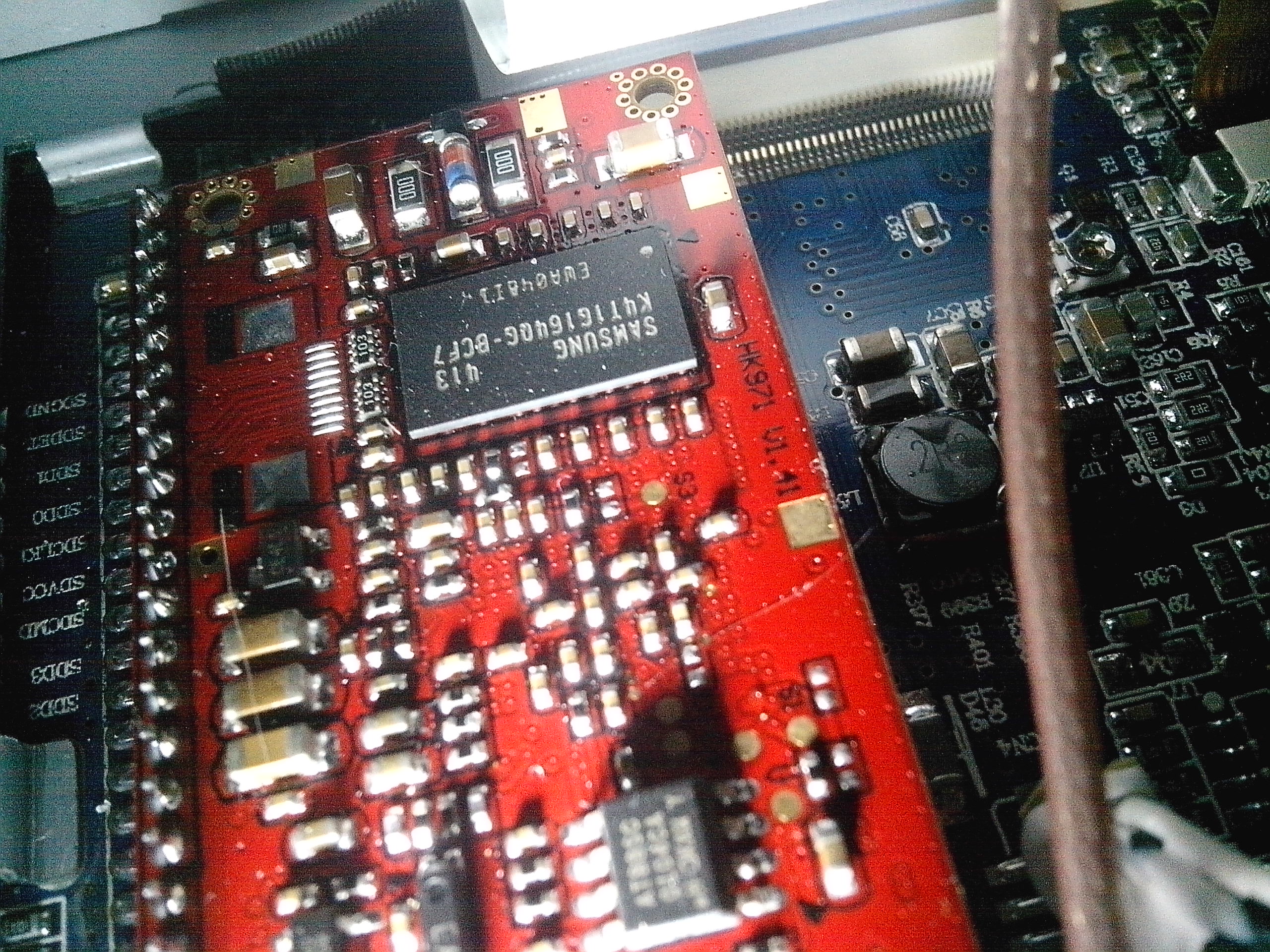

Добрый вечер.

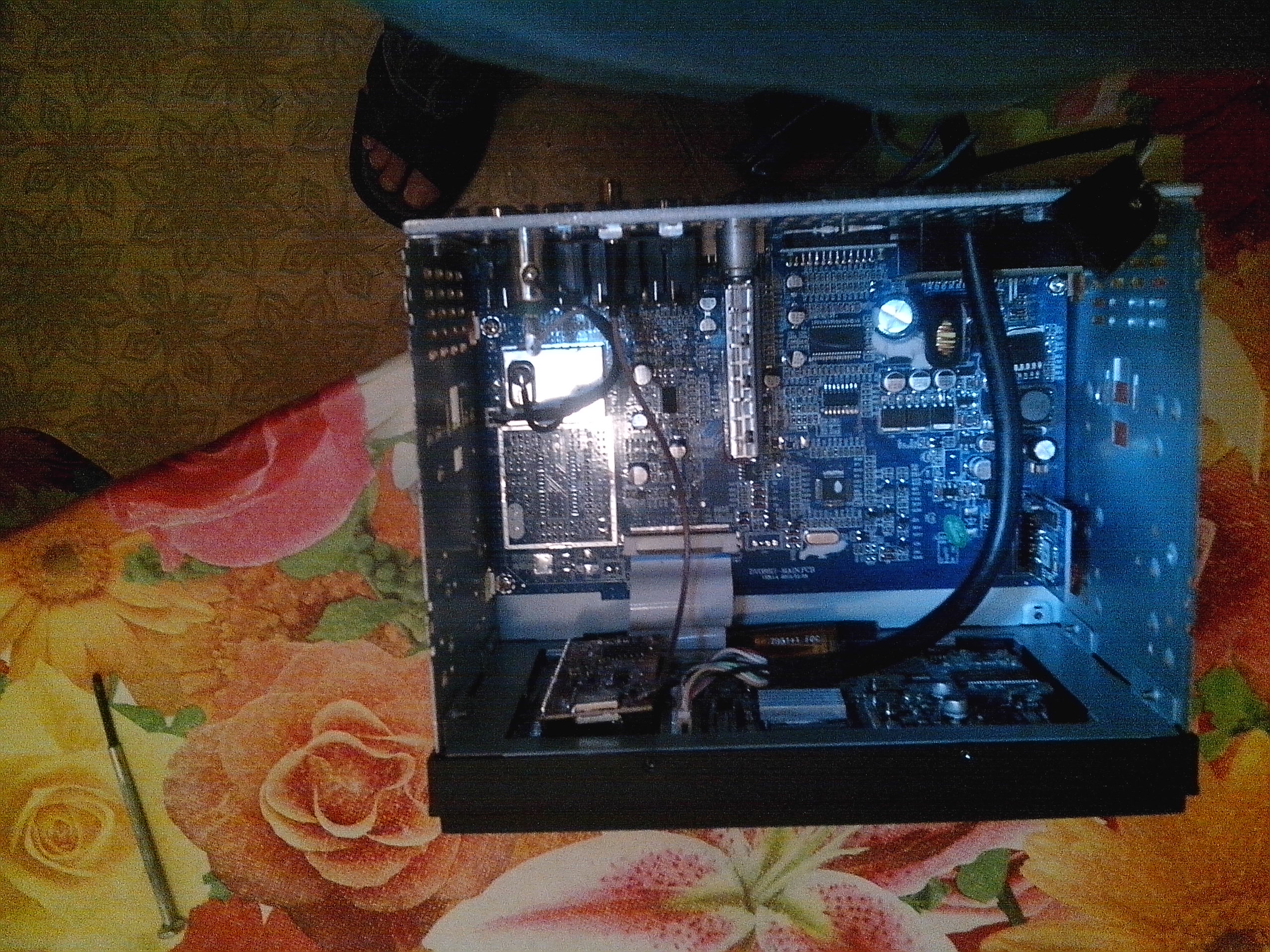

Имеется ГУ Soundmax SM-CCR3703G он же Hyundai H-CCR2701G. Хочу припаять USB-host для elm 327, но не пойму куда его паять и вообще возможно ли. Ни на одной картинке не видел такого модуля гпс. Может кто нибудь подскажет? На мой вопрос какая становлена ВИНсе, техподдержка ответила, что 5-я. Что-то я сомневаюсь в их компетенции.

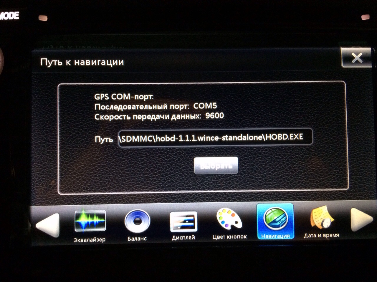

Добрый день, скачал демо версию проги, установил на ГУ, указав путь к навигации. Включил ВТ на ГУ и подключил ВТ свисток к юсб. Запустил прогу указал ( может не правильно не знаю) сом-порт и скорость как для навигации, но ничего не получилось, кружочек в левом нижнем углу горит желтым цветом. Какие надо делать еще манипуляции?
Когда вставляю в юсб флешку то видно файлы какие там есть, ВТ свисток рабочий( единственное светодиод горит на нем постоянно, когда вставляю свисток в андроид бокс светодиод мигает и через torque все работает). ЕЛМ 327 версия 2.1
Встроенного ВТ менеджера на ГУ нет

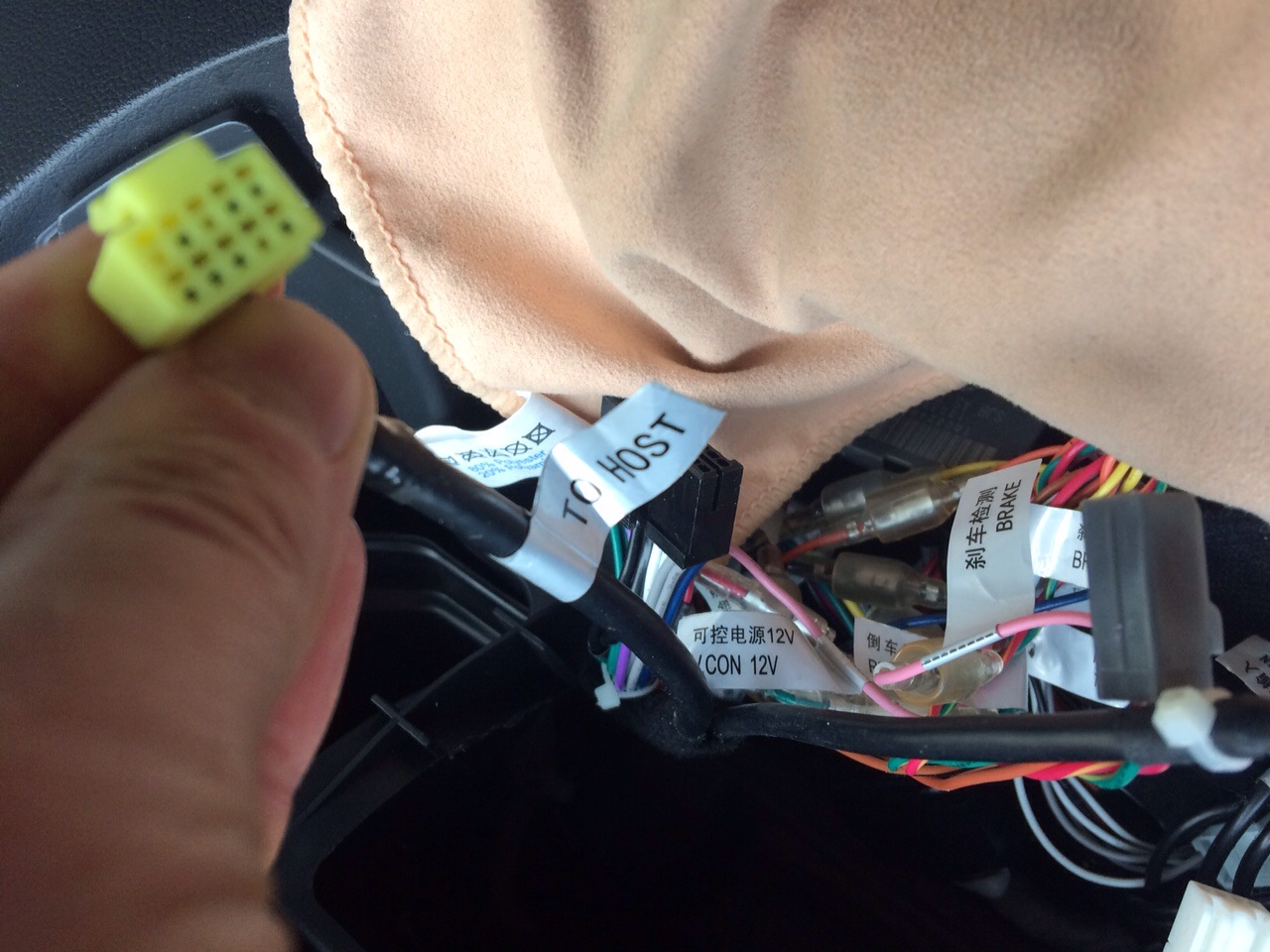

Сообщение Dima52 »
Kdika, я пытался делать по этому методу https://www.drive2.ru/l/5633972/, но у меня в ТС нет пункта "Bluetooth device". Я уже думаю может ВТ свисток не подходит и в нем вся проблема. Сегодня вытащил ГУ и посмотрел точно ли у меня юсб-хост, точно хост. Что делать не знаю, хотелось бы довести начатое до конца. Может точно кто скажет какой свисток подойдет?
Это плохо, т.к. вам BT устройство нужно связать. Возможно получится установить в панель управления BT иконку, но если BT драйвера нет в операционке, то и это не поможет.
Как вариант - USB ELM адаптер.

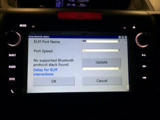

respekt000
Зарегистрирован: 20 апр 2016, 01:37
Сообщение respekt000 »
вопросительные знаки и в меню active не работает . что я делаю не так? Изображение в принципе все определилось и trusted прошел удачно (1234) (0000). elm подключаю через bluetooth usb через полноценный usb на магнитоле с wince 6.0 hobdrive соответственно не цепляет elm obd

А в хобдраве новый порт не появился в настройках елм?
respekt000
В хобдрайв порт есть который указан в bluetooth manager. пароль тоже введен но пишет что connect request was made on alredyconnected socked . по отдельности все работает и хобот gps с магнитолы автоматом цепляет и свисток блютус работает на другой магнитоле с wince и elm работает на ура со всеми авто и телефонами и планшетами,все вместе на этой машине хрен(((
