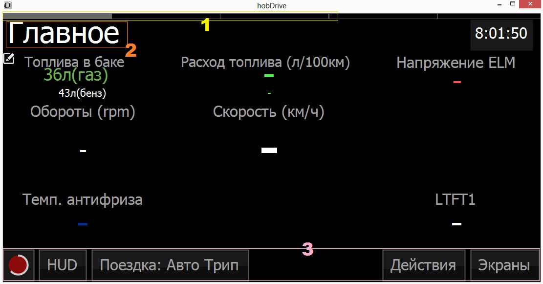

А как:
1. расширить(по вертикали) полоску сверху где переключаются экраны.
2. уменьшить размер шрифта
3. Сделать всплывающей эту часть, что бы она не занимала полезное место .
А как:

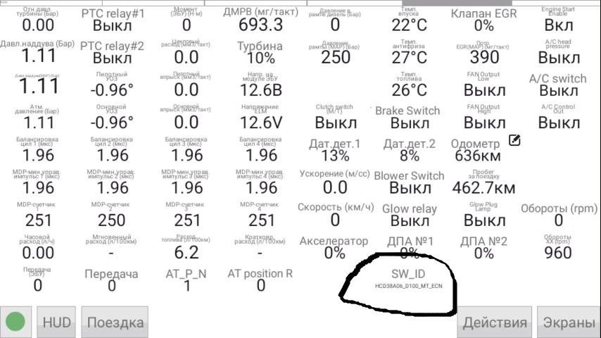

как растянуть на 3 ячейки в ширину ( в строке):
<item/>
<item id='SW_ID' colspan="3" period='50000000'/>
<item/>
<item/>
или
<item/>
<item id='SW_ID' rowspan="3" period='50000000'/>
<item/>
<item/>
<item/>
<item/>
<item/>
или
<item/>
<item/>
<item/>

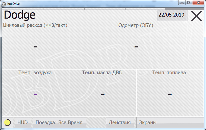

colspan - объединяет колонкианд писал(а):как растянуть на 3 ячейки в ширину ( в строке):
rowspan - строки
<item/> писать после не надо
Пример,
<section name="Dodge" fixed="false" if="DodgeJourney.CycleConsumption">
<grid rows="," cols=",,">
<item id="CycleConsumption" precision="1"/>
<item id="ECU_Odometer" colspan="2"/>
<item id="AirTemp" precision="1"/>
<item id="EngineOilTemp" precision="1"/>
<item id="FuelTemp" precision="1"/>
</section>
не получилось, сделал
<item/>
<item/>
<item/>
и
<item/>
<item id='SW_ID' rowspan="2" period='50000000'/>
<item/>
<item/>
и
<item/>
результат один.
<item/>
<item/>
<item/>
и
<item/>
<item/>
<item/>
и
<item/>
результат один.
Ваш layout положите сюда
файл
- (3.5 КБ) 1386 скачиваний
Надо использовать colspan.
Замените файл
Замените файл
- (3.51 КБ) 1472 скачивания

1 и 3 - никак, в работе.
2 - через файл вашей темы оформления (hobdrive/themes/...theme)
